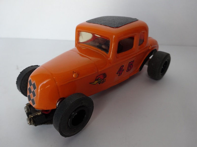

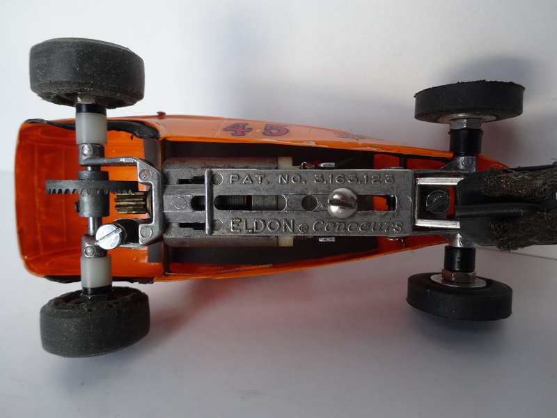

 Yves, voila mon écurie
morceaux de châssis Monogram,carrosserie de maquette 1/24,moteur Russkit
châssis International,moteur Pittman et carrosserie repro de Lancer,je pense que le Pittman va être un peu juste pour la piste de Bordeaux
au 1/32 châssis et moteur Eldon,carrosserie K&B
et peut être un châssis Cox 1/24 et carrosserie Ford 34 de Dubro

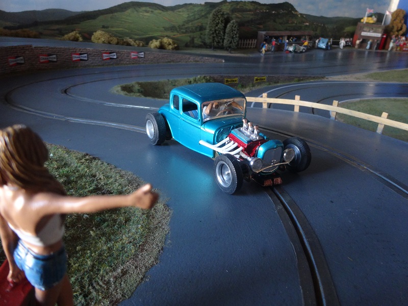

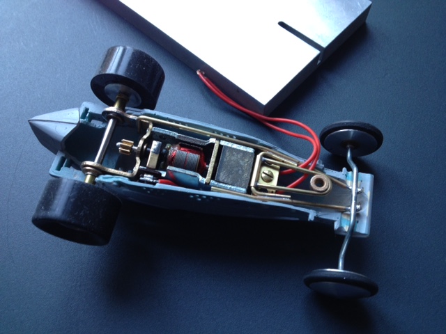

Je lève le voile sur mes projets Hot Rod Slot Cars pour Bordeaux...

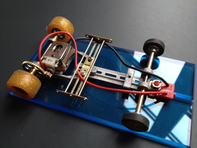

Le châssis du projet 1/24.

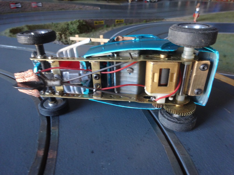

Le projet 1/32.
Tu pourrais identifier la voiture choisie...

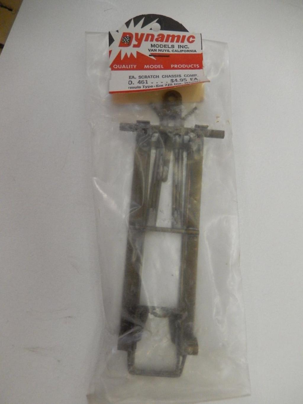

PostPosted: Fri 22 Feb - 22:00 (2019) Reply with quote
Philippe,
J'ai posté une photo du châssis "Dynamic" sur SlotBlog - le forum de PdL -. Les fans de Slot Racing US sont en désaccords sur le sujet mais je crois que nous tenons la réponse.
J'attends une photo du châssis packagé...

PostPosted: Sat 23 Feb - 00:13 (2019) Reply with quote
Philippe, le débat sur SlotBlog est terminé après des échanges animés.
Le châssis est bien un Dynamic "Sano" #461 commercialisé en 1968 dessiné a priori pour des Formula One Slot Cars.
Le Body Mouting est un Champion que j'ai ajouté pour pouvoir accueillir la large carrosserie de l'Aston Martin DB4 GTZ de 1963.
L'un de mes interlocuteurs américains doit m'envoyer une photo du châssis dans son emballage.
Amicalement,
Yves
PostPosted: Sat 23 Feb - 01:47 (2019) Reply with quote
yves, non!!!! une Bugatti hot rod?joli châssis quand même
YvesC
Joined: 21 Feb 2019
Posts: 24
Localisation: Chambéry
PostPosted: Sat 23 Feb - 10:46 (2019) Reply with quote
Yes ! mais c'est encore confidentiel... Avec Pierre-Yves, nous apprécions la dimension créative du thème Hot Rod. Nous hésitons encore sur la décoration So-Cal donc très US ou plus classique type GP européens. Cela sera tranché ce weekend.
Oui, je suis assez fier du châssis Scratch Built mais il m'a fallu parfois 6 mains pour intégrer parfaitement le moteur-support axe AR, les tiges du châssis, le drop arm-guide et l'axe AV dans la coque étroite de la 59. J'en est construit deux exemplaires, le deuxième fut plus facile à assembler et intégrer car j'avais construit un marbre de montage-soudage.
Fred, très bon weekend, amicalement, Yves

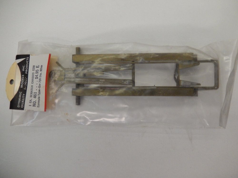

PostPosted: Sat 23 Feb - 15:02 (2019) Reply with quote
Bonjour Philippe,
Suite et fin, de la clarification sur le châssis Dynamic de l'Aston Martin DB4 GTZ, tu trouveras, ci-après, deux photos du châssis dans son emballage d'origine que m'a envoyées Bill, l'un de mes interlocuteurs sur SlotBlog. En fait, celui qui a parfaitement identifié la marque, le modèle et la date de commercialisation du châssis. Son point de vue a été initialement très contesté par d'autres membres du forum.
Je suis assez satisfait que mon post ait initié une recherche des uns et des autres mais aussi des échanges animés pour finalement conclure à la reconnaissance par tous de la pertinence des informations partagées par Bill.
Amicalement,
Yves
PostPosted: Sat 23 Feb - 15:56 (2019) Reply with quote
Et voilà, petit mystère résolu.
Bon, je ne connaissais pas ce châssis, un truc intermédiaire entre les fontes d'alu des années précédentes et les châssis de la marque qui vont apparaitre en 69.
A mon avis ils sont restés peu de temps au catalogue, l'apparition des anglewinders la même année que ce châssis en 68 va tout bouleverser et rendre tous ces châssis obsolètes en quelques mois...
Yves si tu le permets je vais déplacer ce sujet dans le salon vintage et non pas scratch.
C'est plus logique puisque ce ne sont pas des scratchs actuels.
Et sans doute d'autres qui sont dans le même cas Smile
