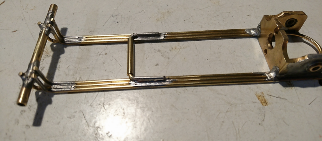

Après avoir vu vos superbes constructions, je me suis m'y au boulot cette après midi. Bon j'ai rien inventé, juste copier sur vos modèles Embarassed
Comme certains d'entre vous c'est la première fois que je fais un châssis, mais c'est vraiment sympa ! Il me reste à finir le U-bracket (que j'ai galéré à ajuster) et le souder et mettre la plaque du guide.
Après j'ai plus qu'à espérer qu'il roule droit. Mort de Rire

Antho bienvenue chez les constructeurs dingues
Tu verras c'est encore plus addict que de les piloter Mr. Green

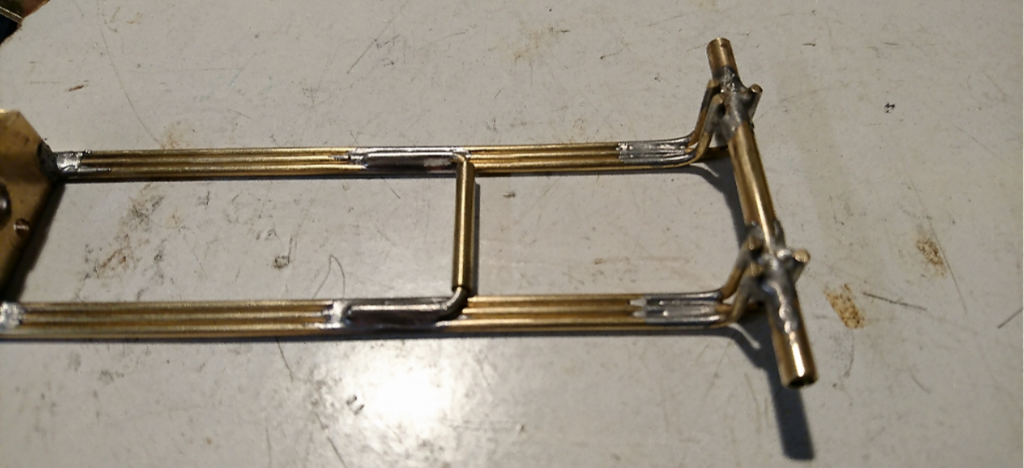

Tu aurais dû faire l'inverse, c'est à dire partir de l'arrière.
Ainsi tu ne soudes qu'un coté à l'avant et il suffit d'incliner plus ou moins les rais du coté opposé pour ajuster l'empattement
Milieu de page : http://slotracing30.xooit.org/t959-Lotus-25.htm
Pas d’inquiétude, même si tout est de travers ça roule toujours droit.
C'est seulement au freinage que ça se met en travers.
Et quand ça se met en travers ce n'est pas parce que le châssis est lui tout de travers mais uniquement parce qu'il y a une roue avant qui appuie plus que l'autre.

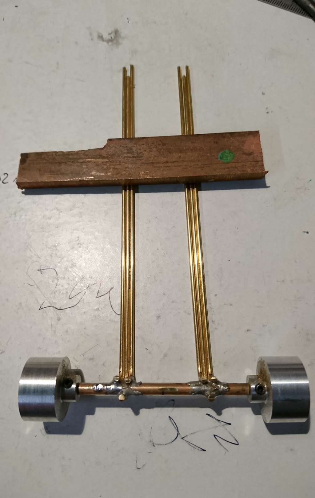

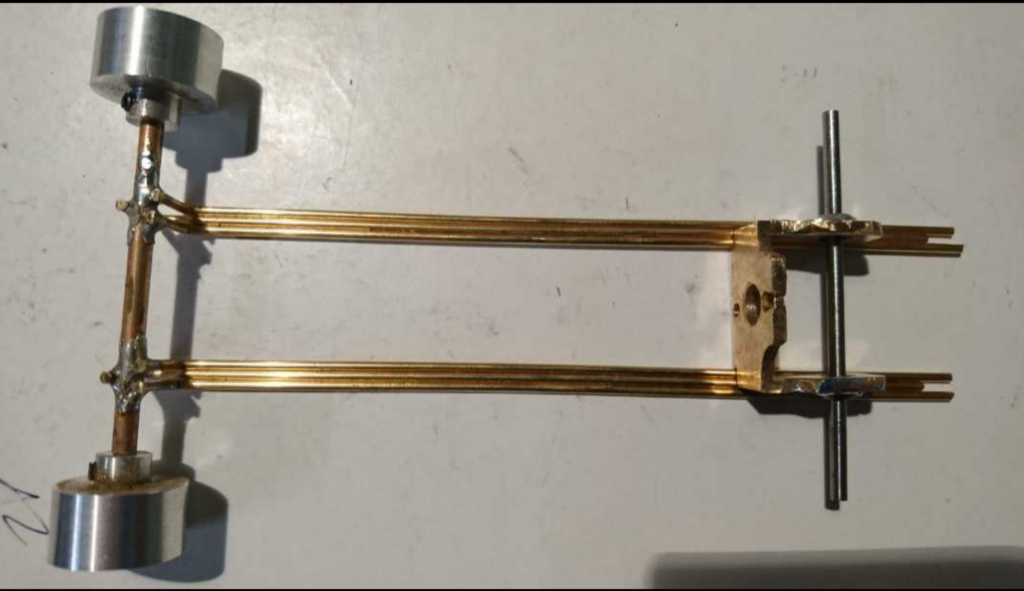

J'ai fait comme toi, une planche et des clous. Et comme il y avait un peu de jeu entre l'axe arrière et un clou j'ai mis des épaisseurs de clinquant d'un dixième pour que les axes soient bien parallèles.
J'essaie de faire la partie du guide la semaine prochaine.
PostPosted: Sat 16 Feb - 16:42 (2019) Reply with quote
Pour supprimer le jeu avec les clous je perce 2 trous.
J'y place 2 clous.
Je pose l'axe et je perce 2 autres trous en mettant le foret contre l'axe.
Normalement il n'y a pas de jeu mais j'utilise une perceuse à colonne donc verticale Idea

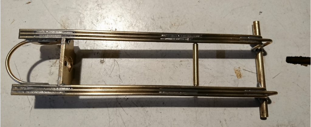

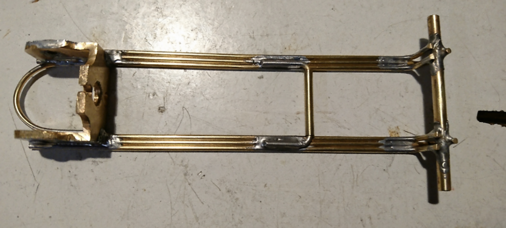

Le support moteur fait un peu dégueulasse mais j'en ai pas d'autres Rolling Eyes . J'ai enlevé 1,5mm dessous pour rabaisser le châssis.
J'ai fait le support du guide en pensant rajouter une pièce en plus mais ça fera 3 plaques... Je m'en suis rendu compte à temps et faut que j'en refasse une plus longue du coup... Sad

Qu'est ce que tu lui reproches au support moteur ?
Il est bien... Rolling Eyes

J'ai déjà pas été bon quand j'ai voulu percé les vis de fixation du moteur Rolling Eyes , et je trouve qu'il fait pas très propre...
Mais ça restera comme ça
PostPosted: Sun 17 Feb - 02:05 (2019) Reply with quote
Oui j'ai vu mais ça ne gène pas.
Le principal c'est que le trou pour le palier moteur et les paliers d'axe AR soient sur le même plan horizontal.
