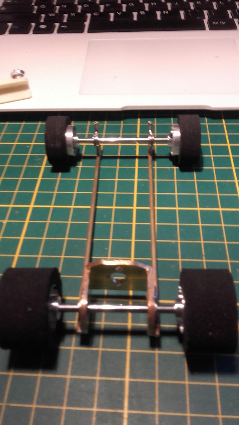

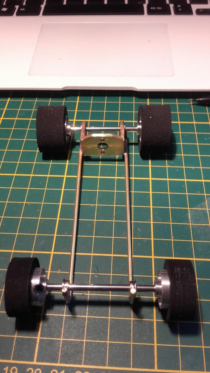

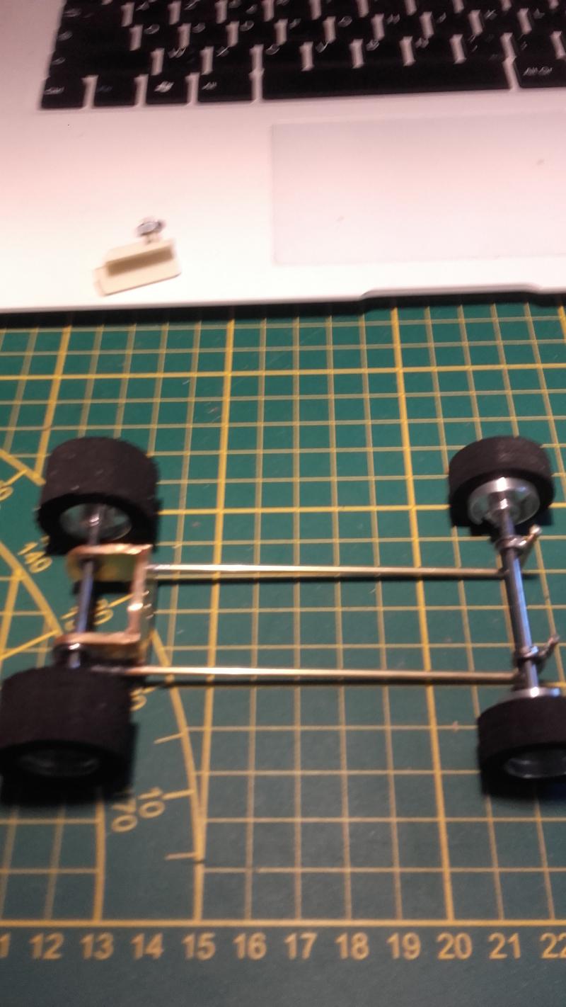

Comme JP est impatient je met les photos des deux premiers tubes  Mr. Green
PostPosted: Tue 29 Jan - 12:35 (2019)
PostPosted: Tue 29 Jan - 12:45 (2019) Reply with quote
Ben il reste tous les autres à monter  Mort de Rire
Des tubes ?
On dirait des barres laiton, non ?
Ou alors tu as bouché les extrémités ?
Par contre tes paliers au lieu d'un tube à l'avant c'est nettement moins solide... Rolling Eyes
PostPosted: Tue 29 Jan - 13:12 (2019) Reply with quote
Ah enfin !
Un constructeur sort ses griffes !!!
Je suis persuadé que c'est des tubes. Ce qu'on voit c'est la corde à piano qu'il a mis dedans pour les plier. C'est ça Woodslot30 non ?
Pour le train avant je partage l'avis de PP. Mais je reconnais là le constructeur qui veut mettre sa patte dans la construction. Pas grave si c'est trop fragile Mr. Green Mr. Green Mr. Green
J'avais même envisagé de faire des roues indépendantes. Mais ce p.... de règlement l'interdit. Mort de Rire
Une dernière chose : pourquoi ton U bracket ne touche pas le sol ? Ton moteur va pas être aligné avec le dessous du châssis. C'est un volonté de construction ?
Bon soigne toi qu'on puisse te dérouiller saturday night fever Mr. Green Mr. Green Mr. Green
PostPosted: Tue 29 Jan - 19:26 (2019) Reply with quote
C'est des tubes et a l'interieur pas des cordes a piano mais ça y ressemble ; mais je peut pas t'en dire plus le Team Woodslot Racing ne ma pas autoriseé a divulguer les secrets de fabrication  Mr. Green
Pour ce qui est du U bracket quand il n'y a pas les pneus il touche bien par terre .
Et pour finir le train avant n'est pas fragile , il est tout en finesse

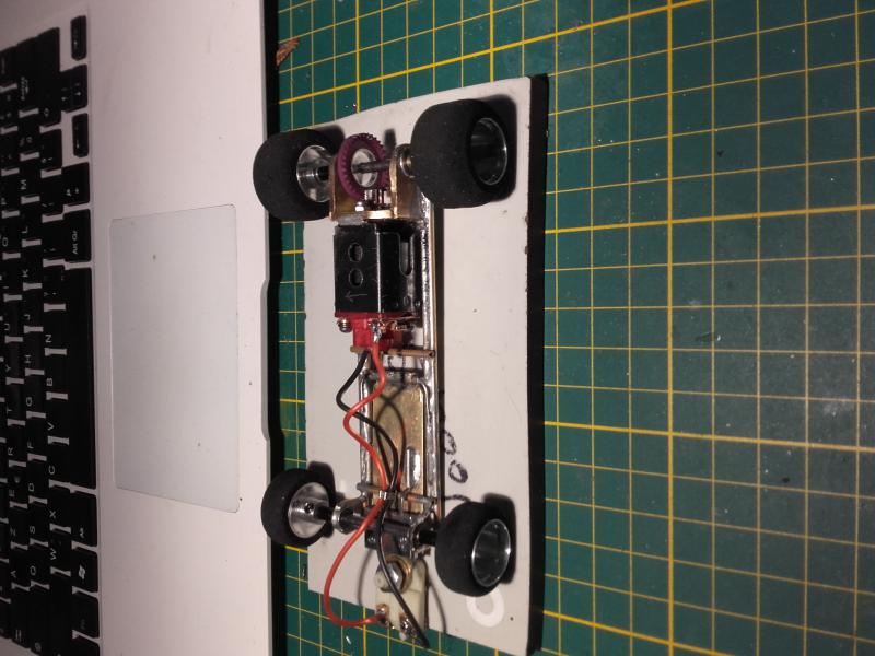

Le chassis est presque fini aprés quelques déboires  Mr. Green
Reste a souder une protection de couronne.

Super Woodslot30
Dommage que la photo soit floue.
Je n'arrive pas à distinguer ce qu'est cette plaque sombre sous le train AV Shocked
J'espère que demain tu iras bien et que tu pourras nous la présenter avec sa carrosserie.

Désolé pour les photos j'ai plus d'APN sous la main , faut que je poursuive l'interrogatoire de ma fille  Mad
La masse sombre c'est un plomb de lestage (plomb autocollant pour equilibré les roues de voiture echelle 1)

J'ai été bluffer Samedi soir de l'efficacité du chassis et de son moteur , je ne m'attendais pas a ça !
Non seulement il ne partira pas a à la poubelle mais il n'y a rien a retoucher , il va rester comme il est Razz
Quel pied de rouler avec son propre chassis !!!
Je déclare officiellement que la marque de chassis " WS " est née
