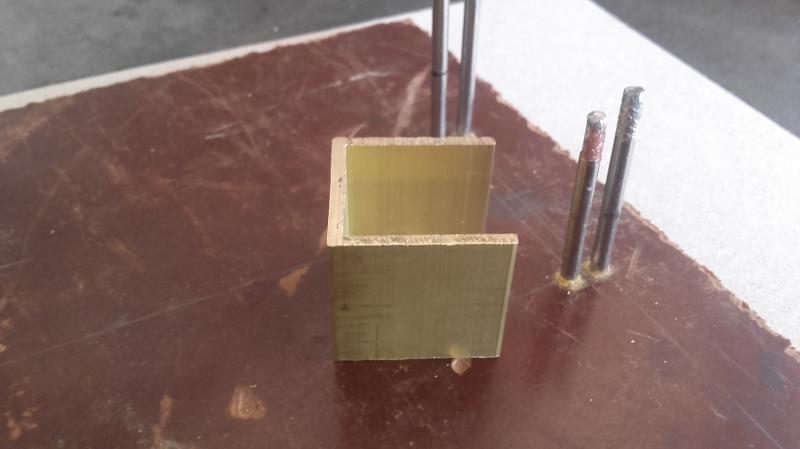

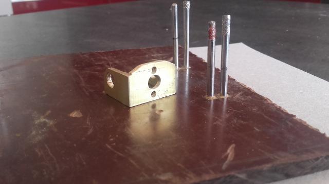

Le U bracket

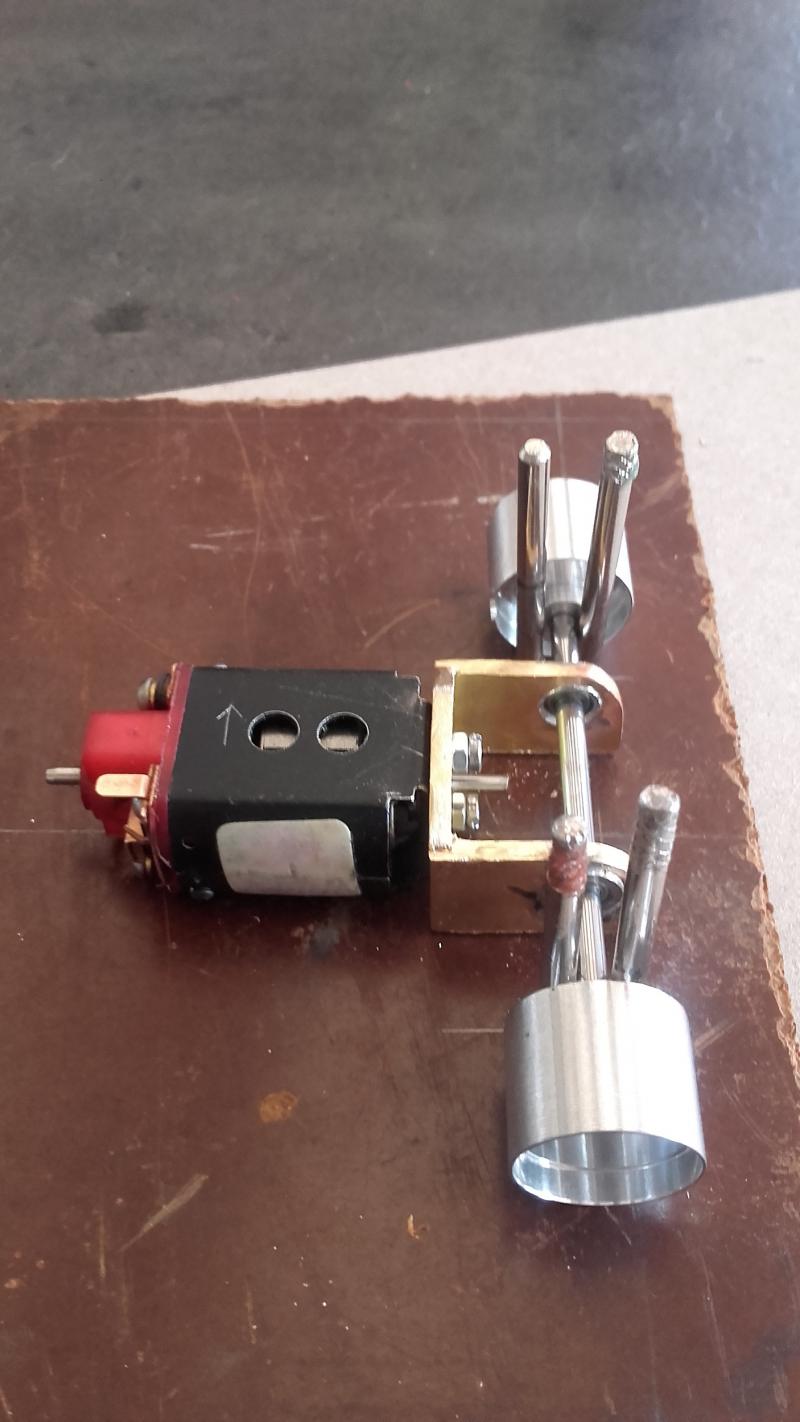

L'essieu et le moteur assembler sur le U

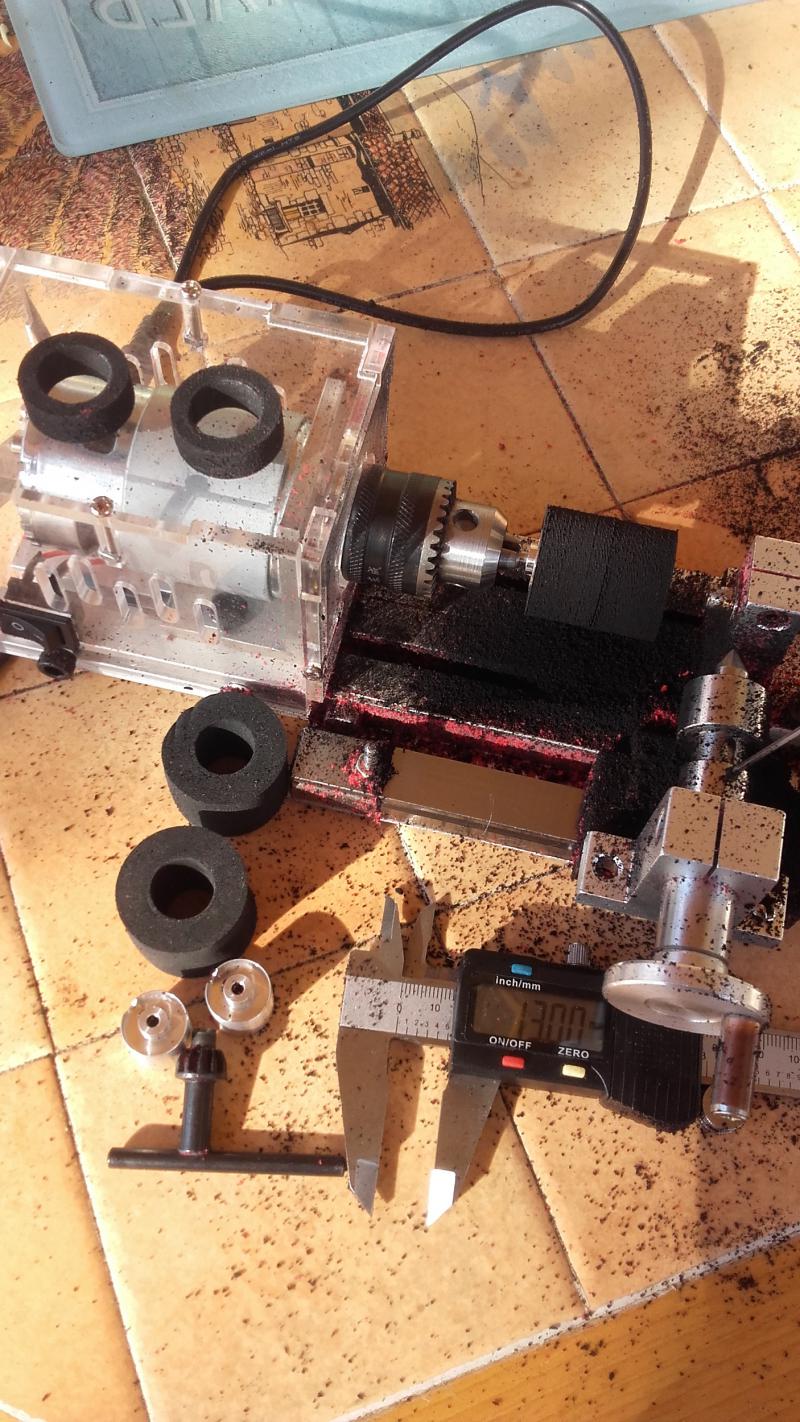

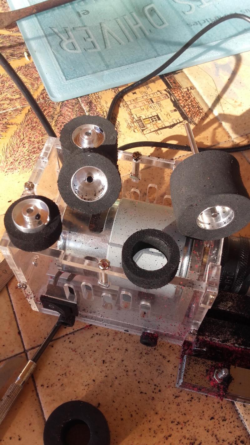

Tournage des pneus afin de disposer de l'essieu avant a la bonne hauteur pour le souder sur les rails
Il me restera a tomber au tour les jantes avant a la bonne largeur ( 9,5mm )

Le pneu que tu vois sur l'axe au dessus du tour, il n'est ni decoupé ni tourné !!!
Taille du pneu brut :
largeur : 24mm ,diametre ext: 32mm, diametre int : 14mm .

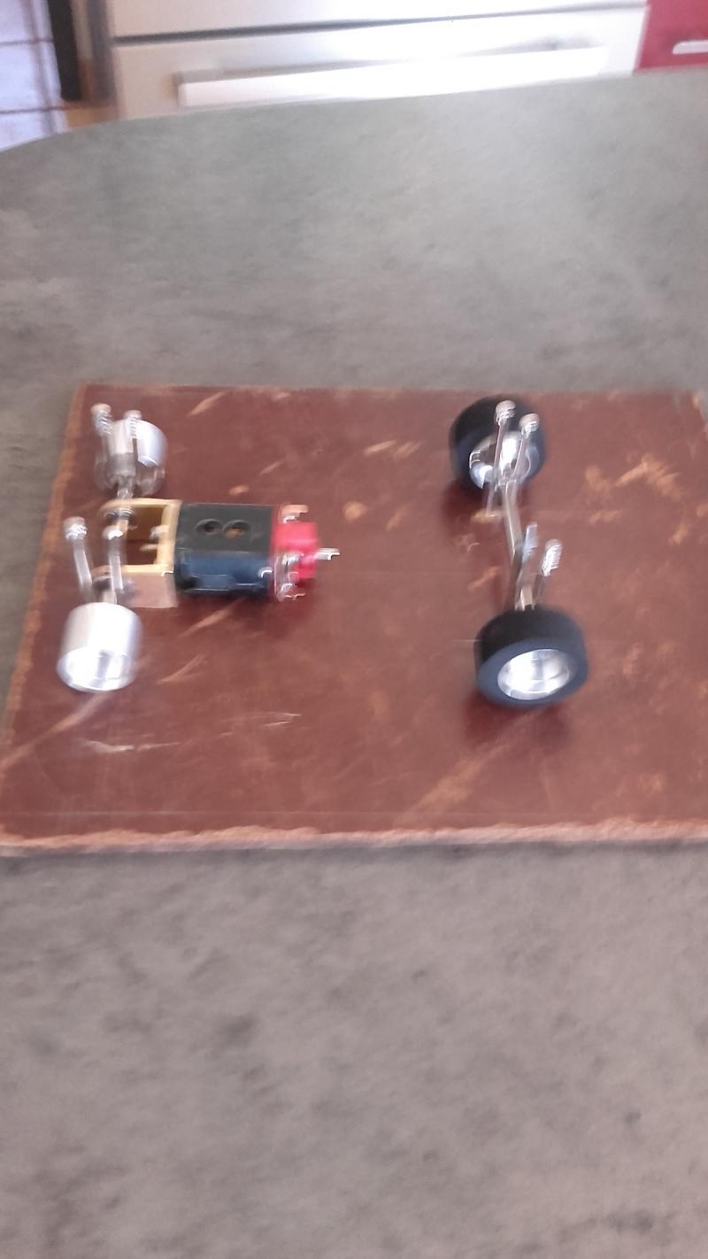

Comme JP est impatient je met les photos des deux premiers tubes  Mr. Green
