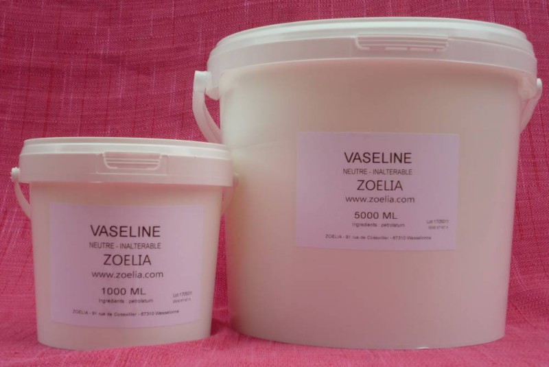

Essai ça Mike, tu en enduit le cul ( du chassis   )  Mr. Green
