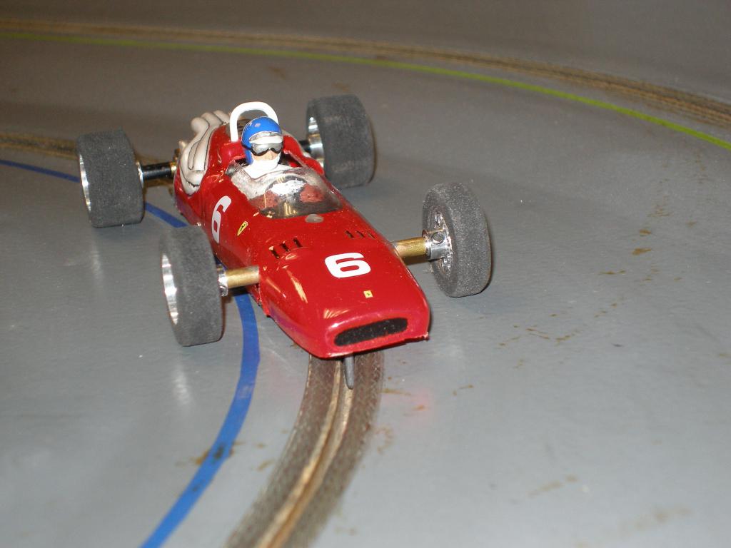

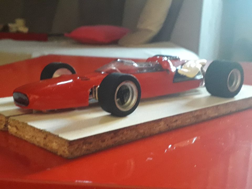

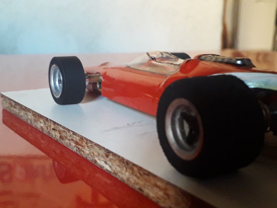

pour Jean-Pierre, la Ferrari que j'ai thermoformée construite d'après le projet de règlement proposé par Philippe POINT. Pour ma part c'est très élaboré et intéressant. Amitiés à tous . Edmond

PostPosted: Tue 31 Jul - 10:57 (2018) Reply with quote
Superbe Edmond  Shocked
Je t'avais déjà proposé de remouler les Lancer (ou autres) que je possède ce qui éviterait principalement de détruire les originaux en course.
Surtout au prix où on les voit se vendre sur le net de nos jours Rolling Eyes
Mais aussi parce que l'acétate de cette époque est devenu cassant avec le temps.
Ces carrosseries fêtent quand même leurs 50 ans, ce n'est pas négligeable...
Le châssis est top secret ?
Des photos, des photos !!! Mr. Green
Si tu l'as construit d'après le règlement tu n'as pas trouvé d’aberrances ou un truc qui permettrait une dérive totale par rapport avec l'idée de base ?

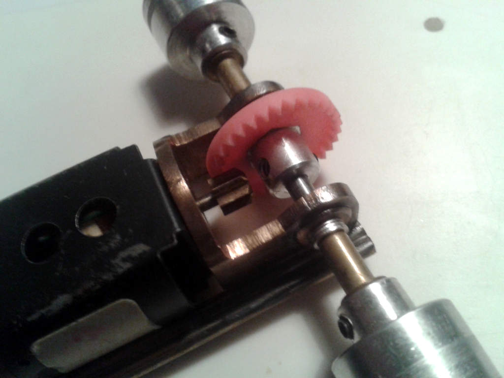

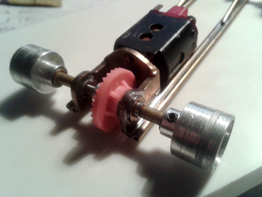

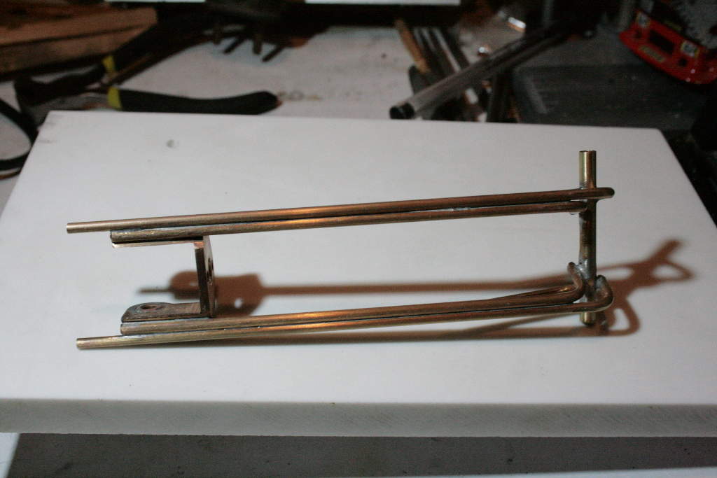

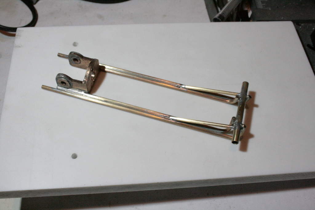

J'ai fini par me décider à commencer mon châssis F1
Vous avez remarqué que j'aime bien le rouge Very Happy Mon AMT est rouge, ma K&B est rouge, ma Production en ce moment est rouge.
Donc ma F1 sera rouge !!! Et c'est donc cette Ferrari de 1966.
Je vous livre quelques photos des prémices de mon chassis.

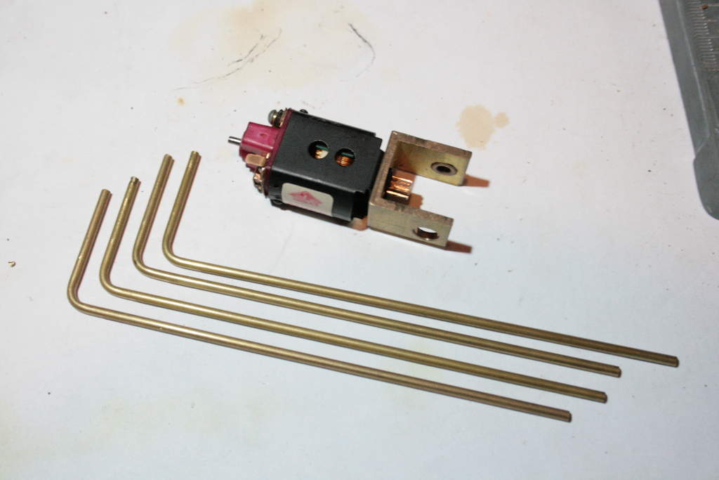

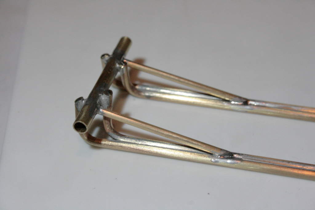

Originalité il ne sera pas en barre de laiton mais en tubes.

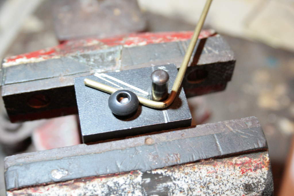

Pour plier les tubes il faut insérer à l'intérieur des monceaux de cordes à piano pour que le tube ne s'écrase pas
Les 4 tubes sont prêts. J'ai monté sur la moteur un ubraket fourni par Edmond.

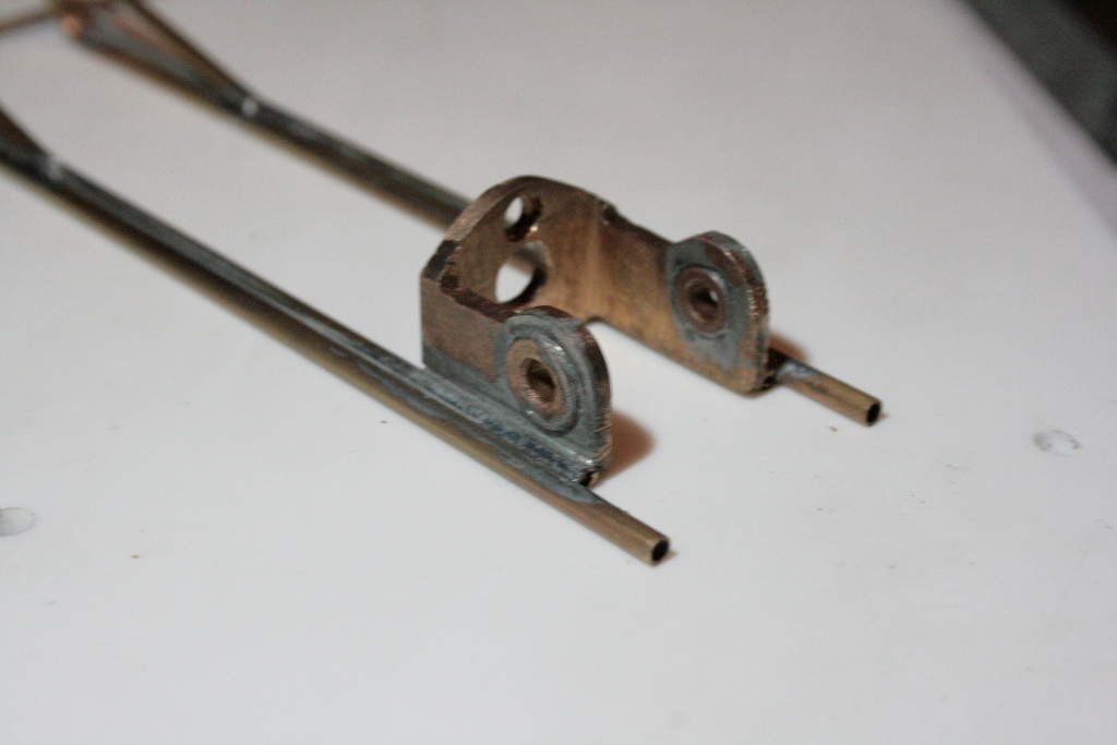

Un peu de soudure, et hop Okay Okay
J'ai donné une forme plus sympa au train arrière avec quelques coup de lime.
Les tubes qui dépassent à l'arrière n'ont pas encore été recoupés...
Le train avant avec barres de renfort
Le train arrière
Et pour finir une vue de dessous....

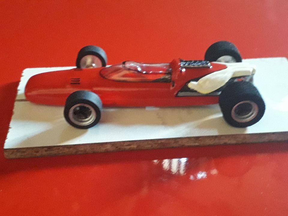

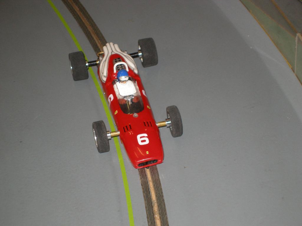

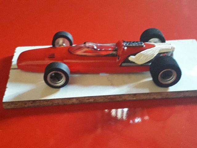

Samedi 19 janvier 2019 je vais à Pont faire la course mensuelle en compagnie d'Oliv' et de Mooris.
Oliv' aime peindre les carrosseries, moi pas.
Du coup il se charge de faire la décoration de ma Ferrari. En échange de quoi je lui promets que mon chassis sera prêt pour le 2 février à Aubais.
Il a presque terminé le boulot. Moi je n'ai pas encore touché à mon châssis...
Je vous mets les photos qu'il ma fait passer :
(le châssis qui supporte la carrosserie est le sien - une Mac Laren je crois)

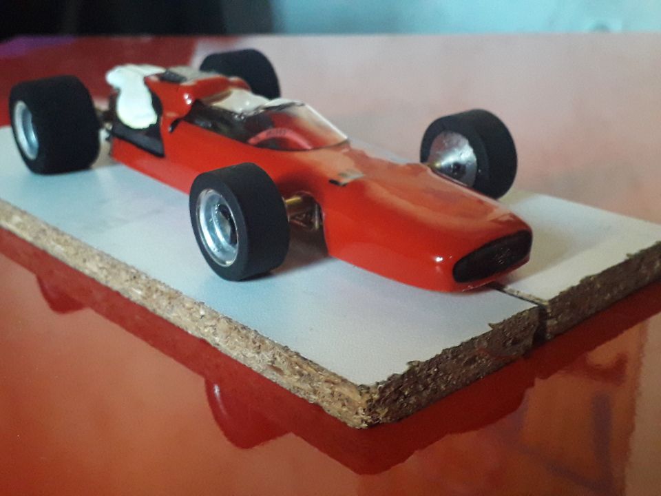

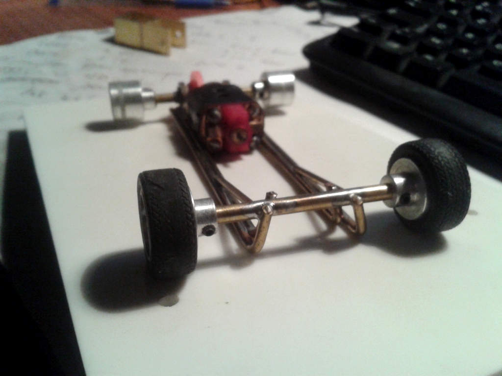

PostPosted: Wed 23 Jan - 01:38 (2019) Reply with quote

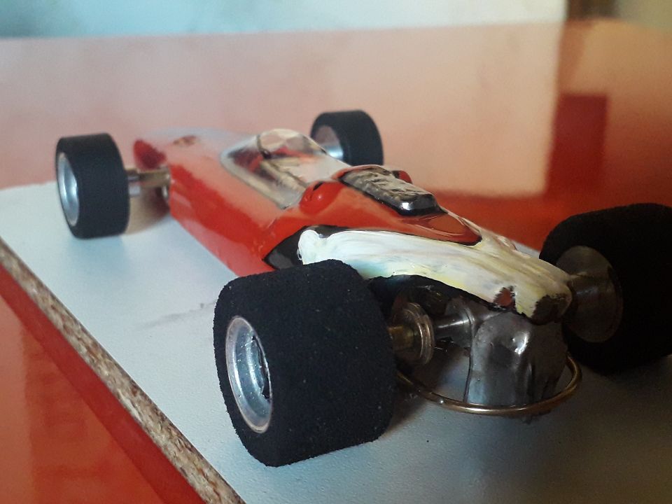

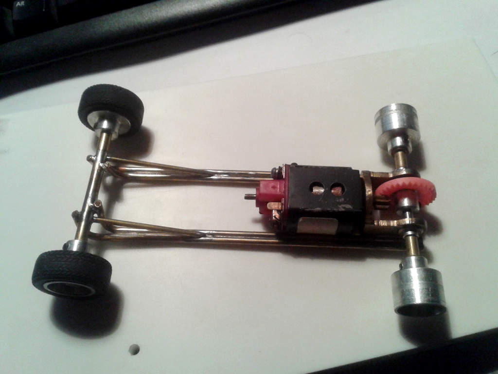

Ma petite avancée sur le châssis de la Ferrari
A bientôt !
PostPosted: Wed 23 Jan - 01:51 (2019) Reply with quote
Bien le châssis Okay
Ben je m'attendais à mieux de la part d'Oliv'  Sad
Surtout au niveau de l'échappement que je trouve "empatté"...
Comme Oliv' va lire ce post, je lui explique Mr. Green
Les échappements moulés il faut les peindre par l'extérieur, surtout les blancs.
Ensuite on passe la lame d'un cuter entre chaque tube juste pour enlever la peinture.
Puis un coup de noir par en dessous et miracle une séparation ultra-mince apparait...
