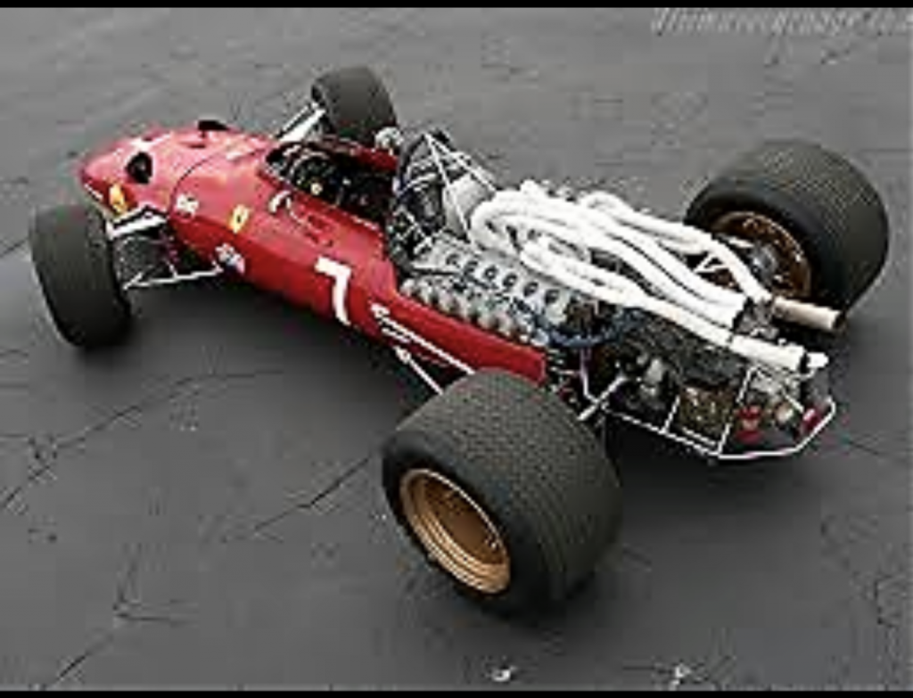

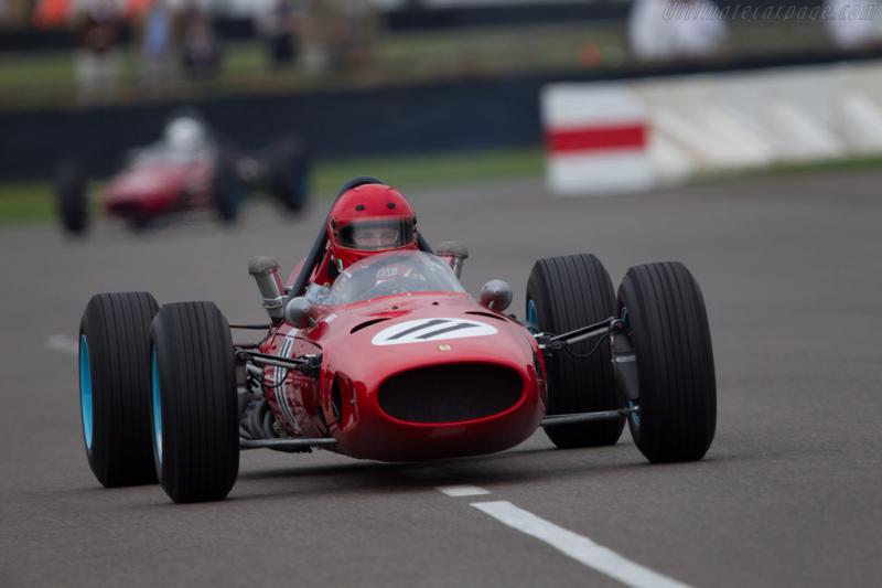

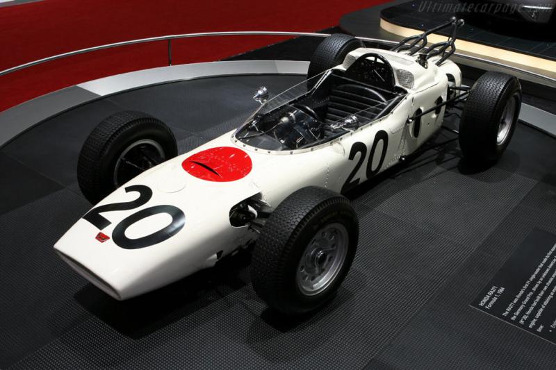

En parlant de roue je trouve que dans le reglement les pneus arriére jusqu'a 16 mm de large c'est plus qu'aberrant quand tu regarde les voitures de l'époque. Des pneus en 10 voir 12  au grand max serait beaucoup plus réaliste. Dommage sur de telles autos de faire l'effort sur de belles carros pour venir y greffer des roues surrealiste...
Avec des roues comme dans le réglement on es plutot dans les F1 actuelles
PostPosted: Sun 13 Jan - 21:12 (2019) Reply with quote
Je me suis permis de déplacer ta réponse qui n'avait rien à faire dans le sujet de la F1 de Cyril.
Il est exact que la taille des pneus AR pour ces autos est beaucoup trop importante.
On en a parlé samedi dernier, tu étais où ? Rolling Eyes
D'un autre coté le règlement est en ligne depuis le 3 juillet 2018, ça fait donc plus de 6 mois.
Il serait peut-être temps de le lire et de donner des avis ce que personne n'a fait
Je ne suis pas infaillible, je peux me tromper, encore faut il qu'on en parle en temps et en heure...
PostPosted: Sun 13 Jan - 23:12 (2019) Reply with quote
Ferrari de 67.
12mm serait pas mal, mais pas moins. Faut que ça tienne la route quand même Mr. Green
