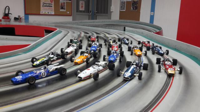

Voici donc un premier jet.
C'est une compilation de 3 règlements différents en vigueur à l'heure actuelle.
2 étaient très simplifiés.
Pratiquement tous les points de détails proviennent de celui de L'IRRA que j'ai énormément simplifiés (il y en a 4 pages !!!) et adaptés à notre usage.
J'ai aussi pris de nombreuses mesures sur mes autos perso pour pouvoir les comparer à ces 3 règlements.
Du coup les choses sont claires ce qui évite toutes les dérives mais laisse malgré tout une bonne liberté d'action au niveau des châssis.
Malgré le nombre de lignes de point de détails soulevés j'ai fait en sorte que l'on n'obtienne pas des engins ultra sophistiqués.
La construction de ce genre de châssis est très simple et ne demande aucune compétence particulière sauf bien sûr celle de l'utilisation d'un fer à souder.
On peut trouver des centaines de photos de ce genre de châssis en faisant une recherche d'images avec les termes "jaildoor chassis".
J'ai placé 2/3 questions en rouge à certains endroits ou je ne veux pas imposer la réponse et où le débat reste ouvert.
J'ai aussi pu oublier des choses qui peuvent vous paraitre importantes donc n'hésitez pas.
Je me suis permis de titrer "Les Slot Racing du Gard" car je crois qu'avec de tels moteurs ces autos sont parfaitement capables de rouler sur la piste de Pont.
Présentation des autos ici : http://slotracing30.xooit.org/f100-Formule-1-pr-68.htm
Commentaires, à vos claviers... Okay
