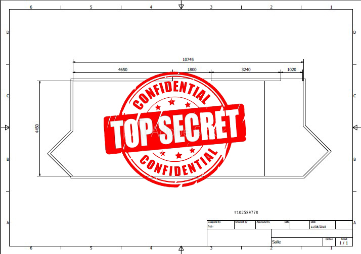

«  Bonjour, Monsieur PéPhepls,
En haut du plan les deux entrées de 1800 et 1020 cm .
On souhaiterait mettre les postes de pilotage entre ces deux entrées , de façon a rentrer par une porte et sortir par l'autre ...
Direction de course trouverait facilement sa place dans un des deux renfoncements , de préférence celui de droite , proche de la petite entrée ....
On aimerait bien faire une dix voies mais on a pas vraiment la place .
On souhaite faire une cinq voies ( certains disent six , d'autres quatre .... )
Votre mission, si toutefois vous l'acceptez consiste à tracer. Si vous, ou l'un de vos agents du Gard, étiez pris à copier une Blue King, le Département d'État du club de Leguevin nierait avoir eu connaissance de vos agissements.
Ce mail s'autodétruira dans les 5 secondes.
Bonne chance Monsieur PéPhepls

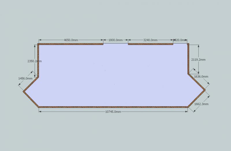

Bon on commence par retracer le local avec les côtes manquantes.
Puis on détermine un espace de vie minimum à l'intérieur ce qui délimite l'encombrement maximal de la piste.
Comme d'habitude après de nombreux essais de formes diverses et variées on arrive à un truc.
Finalement les 6 voies sont rentrées de surplus avec 11cm d'écartement.
15cm d'élargisseur pouvant être poussés à 17cm, 2cm de plus dans les courbes changent peu de choses niveau encombrement.
L'élargisseur en entrée de l'escargot passe à 22cm de façon à ce que cette entrée ne soit pas encombrer par des autos à cet emplacement à visibilité réduite en cas de sortie.
Malgré tout cette visibilité n'est pas nulle puisque l'entrée de l'escargot est plus haute que la piste et surtout face aux pilotes ce qui n'est jamais le cas.
C'est aussi la raison de la courbe à grand rayon à cet endroit, les autos étant déjà en appui les sorties devraient y être nettement moins nombreuses.
Comme demander un escargot et un léger banking, en gris plus foncé, dans une portion pas trop rapide sont présents.
Même chose, une voie des stands est tracée car la piste est aussi prévue pour le digital.
5 ramasseurs semblent suffisant.
L’accès et la circulation tant autour des portes qu'autour de la piste ne doit pas poser de difficultés.
Et avec les côtes...

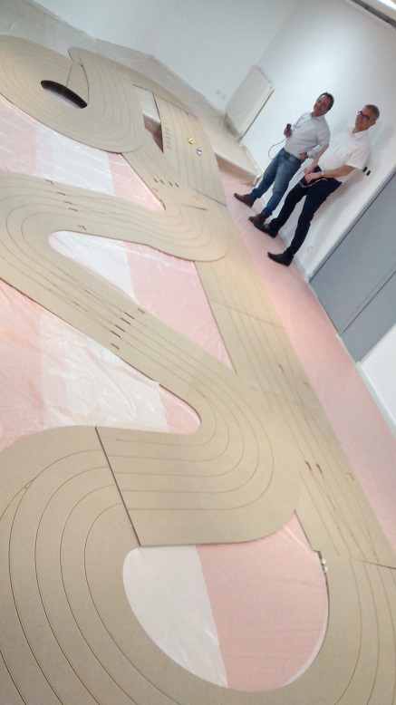

Bon , çà avance les copaings ...
On s'est beaucoup inspirés du plan de PP+ et on en est là ...
la suite plus tard ,

PostPosted: Wed 1 May - 13:59 (2019) Reply with quote
Les travaux avancent fort !!!
Réflexion qui n'engage que moi, c'est terrible cette manie de placer les pistes de slot à la même hauteur que les réseaux de train.
Pour les trains ça se comprend, on les admire de coté mais en slot on perd toute la visibilité principalement en courbe pour gérer la glisse... Rolling Eyes
