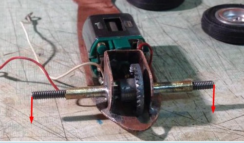

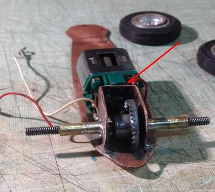

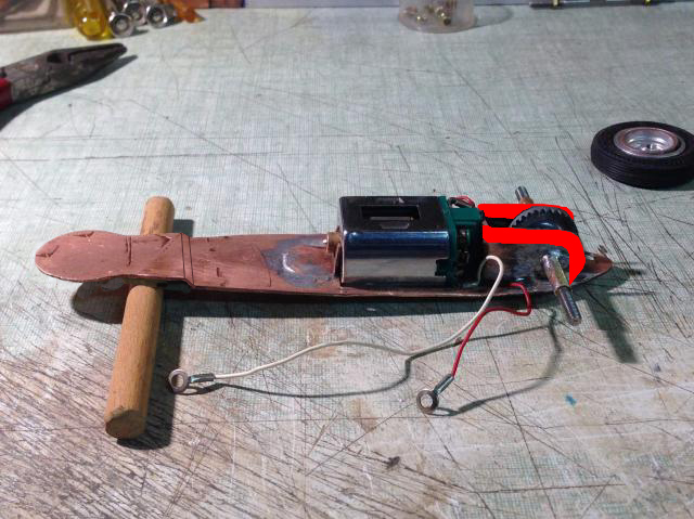

Ca c'est de l'équerrage de releveur de compteurs pas de mécano de précision.. Shocked
Ca promet pour le reste Mort de Rire
Y'a la même hauteur là ?
A l'arrière tu peux supprimer ce qui est en rouge.
A l'avant il faut que le support de guide soit plus haut que le châssis d'au moins 1mm comme si tu l'avais coupé et soudé une cale d'1mm d'épaisseur entre les 2.
Sinon il va lever le nez au ciel et le cul va trainer par terre...
PostPosted: Tue 3 Apr - 11:28 (2018) Reply with quote
Enlever ce qui est en rouge était prévu Okay ....
Pour le guide, je comptais fabriquer un bras Rolling Eyes ....

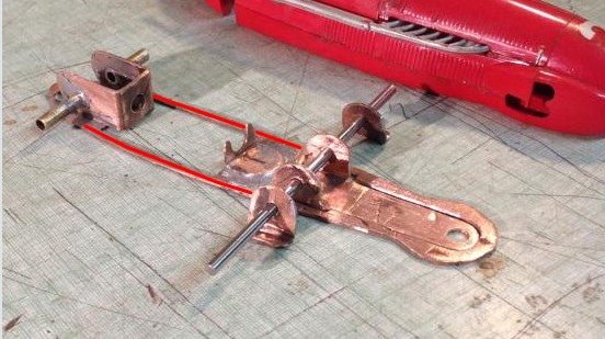

C'est comme du Russkit mais en verssion Russtik !  Mr. Green
Elle est est bien Miche cet auto made in pirate . tu nous la montre samedi ?

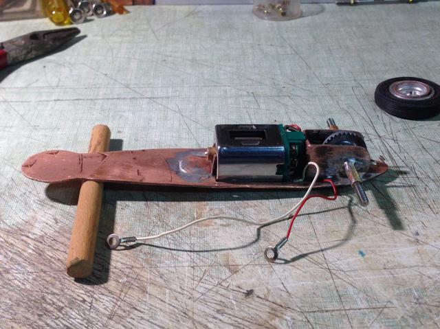

PostPosted: Tue 3 Apr - 22:50 (2018) Reply with quote
Bravo Miche, beau boulot Okay

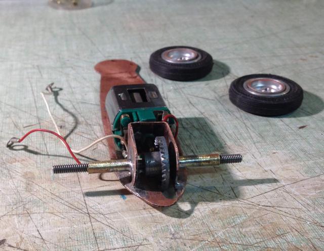

Je te conseille fortement de souder un renfort comme ceci sur les parties les plus fines de ton châssis en cuivre recuit carton-patte...
Au premier petit choc dans l'une des roues arrière que rien ne protège et tu obtiens un effet de levier.
Un simple petit tube soudé de 1 à 1.5mm suffira en formant un renfort genre cornière en L ou en T.
PostPosted: Wed 4 Apr - 10:08 (2018) Reply with quote
Les copains !
Tu as (toujours Rolling Eyes ) raison Pépé, a force de charcuter ce pauvre morceau de cuivre, je me suis rendu compte du problème .......
J'ai ce qu'il faut pour le renforcer Okay
PostPosted: Wed 4 Apr - 10:17 (2018) Reply with quote
Ce n'est que de l'expérience et de l'habitude Miche Rolling Eyes

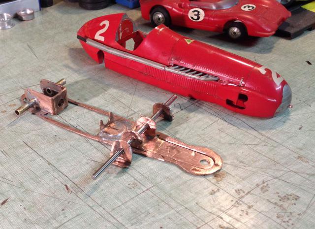

Mais bon tu aurais mis un tube au lieu de t'emm...der à découper au milieu tu aurais aussi gagné ton temps pour finalement le même résultat...
PostPosted: Wed 4 Apr - 10:46 (2018) Reply with quote
Mr. Green Miche est un bourrin, et un bourrin c'est têtu ..................

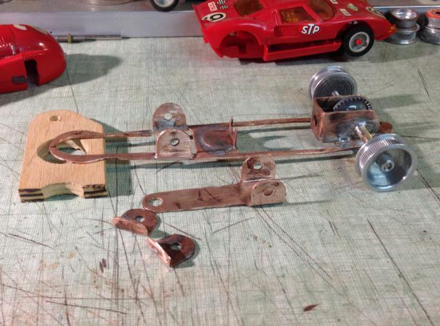

PostPosted: Wed 4 Apr - 20:24 (2018) Reply with quote
Aujourd'hui, avancement minimum ............

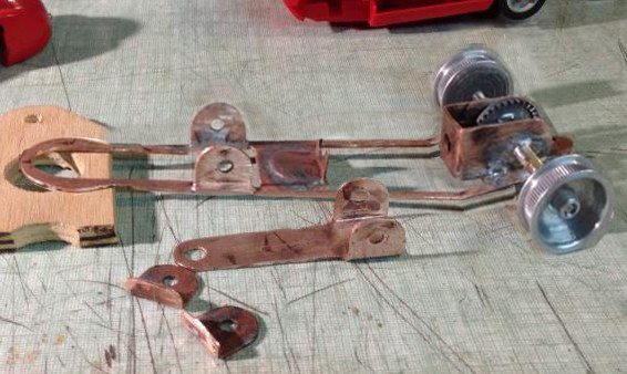

PostPosted: Wed 4 Apr - 23:14 (2018) Reply with quote

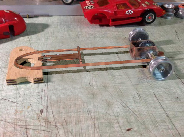

Ca avance.
Il te reste plus qu'à plier le châssis avant de renforcer pour rabaisser l'avant du moteur qui se retrouve à 1km de haut Mr. Green
PostPosted: Thu 5 Apr - 00:11 (2018) Reply with quote
Et maintenant pour le prochain, au lieu de prendre 15 jours à découper ton tuyau de WC écrasé, tu prends une barre de laiton de 1.5mm et tu fais la même chose en 10mn  Mr. Green
