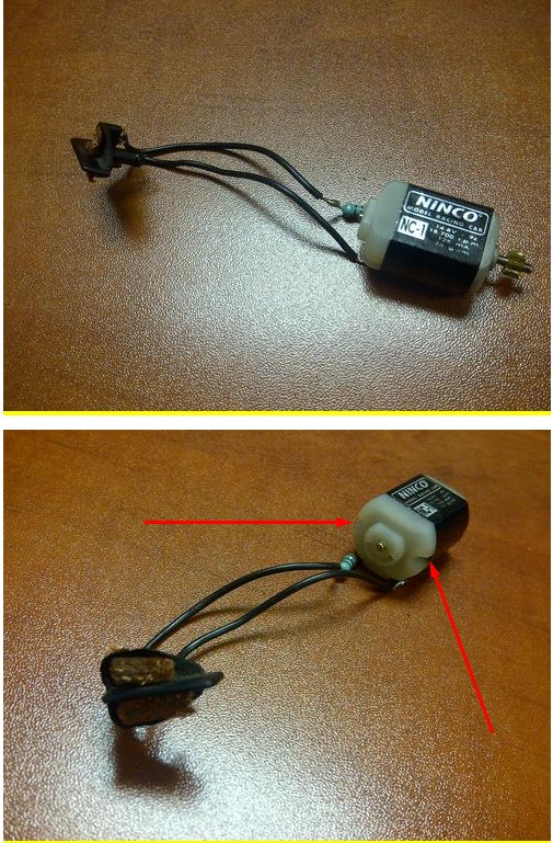

mais le moteur que j'ai ne ressemble pas du tout par rapport a ce que tu montre en photo moi j'ai un vieux ninco nc1 et je voulais m'entrainer dessus je ne vois meme pas comment le desolidariser car j'ai pas les petites agraffes sur le coté
PostPosted: Thu 22 Feb - 21:56 (2018) Reply with quote
Ha ? ben et ça c'est quoi ???  Mr. Green

PostPosted: Thu 22 Feb - 23:03 (2018) Reply with quote
Ta raison pépé j'ai le meme mais comme je connais pas j'avais du mal a savoir si je devais forcer dessus donc je force pour ecarter les patteset ensuite on fait quoi attend je suis novice dans le domaine
Merci
PostPosted: Fri 23 Feb - 00:36 (2018) Reply with quote

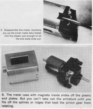

As tu au moins parcouru les 2 liens qui sont dans le tuto dewinding ?
Oui il suffit d'écarter les pattes avec un outil.
Attention de ne pas prendre appui n'importe comment pour ne pas casser la tête.
Sur ces photos le moteur est différent mais le principe est le même.
Une fois que la tête peut commencer à sortir, je te conseille de finir de la sortir en poussant l'axe depuis la cage ou mieux en le tirant avec une pince depuis la tête, ainsi elle vient avec.
Les charbons sur les Mabuchi FC130 (NC1) ne sont pas démontables et leurs supports se tord facilement.
NE PAS PERDRE les rondelles de calage de l'axe, souvent elles restent collées au fond de la cage. Il y en a aussi coté tête.
Quand l'ensemble est sorti on voit les charbons et leurs supports dans la tête.
Ils faut les écarter pour sortir l'induit (le rotor) car souvent il y a une rondelle plus grande que le collecteur et celle-ci butte sur les charbons en tirant.
Tu comprendras en ouvrant...
Il te reste à accomplir le dewinding
Bon, si tu as un problème n'hésites pas et surtout places des photos si besoin.
