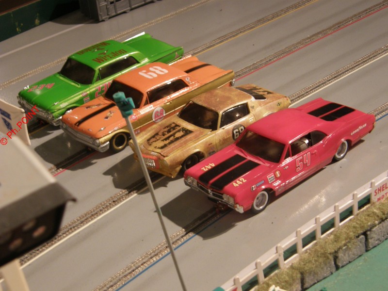

PostPosted: Mon 12 Mar - 00:08 (2018) Reply with quote
Il y a la place, tous mes plans sont à l'échelle dans ton local.
J'ai fait des courses 1/24 sur du Ninco avec 9cm et ici on fait rouler des NASCAR avec 10cm...
C'est surtout pour les freeclas avec les flap où il faut 11cm au moins.
C'est un fichier Sketchup, pas Autocad, je te l'ai écrit plus haut...
