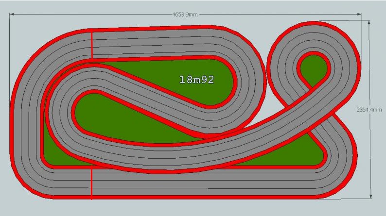

De toute façon c'est mieux sur le 2° tracé car ainsi la sortie haute de l'escargot est déjà au niveau pour passer au-dessus de la ligne droite.

Variante...
PostPosted: Wed 7 Mar - 12:47 (2018) Reply with quote
Oui parce que dans tous les cas un escargot ça se prend en montant pas en descendant.
j'ai dit d'inverser le sens de roulage car sur la piste de Bordeaux l'escargot se prend en descendant et c'est vrai que des fois il y a la pagaille sous le pont
PostPosted: Wed 7 Mar - 15:06 (2018) Reply with quote
Bordeaux c'est particulier.
En principe la piste tourne dans l'autre sens comme une Blue King.
Mais dans les années 80 Samy a estimé que l'on cassait trop les autos en bout de ligne droite.
Donc le sens fut inversé ce qui à mon avis ne change pas grand chose à ce niveau... Very Happy

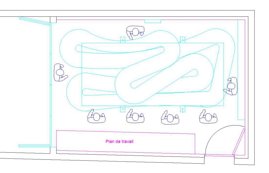

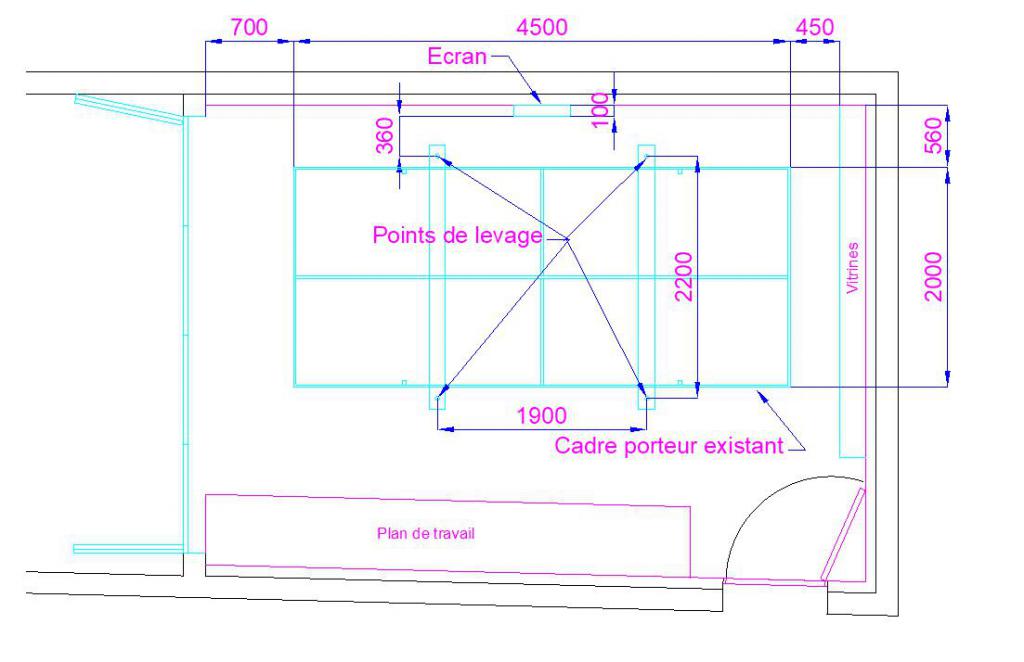

Après réflexion, je me suis poser la question de ce que je vais faire de ma piste actuelle.
J'en suis venu à à me dire que ce serait dommage de ne pas réutiliser mon système de piste qui monte au plafond.
D'autant que je pourais continuer à mettre une voiture dans le garage, dans le cas ou.
Bref, avec ma nouvelle stratégie je me suis mis à reflechir sur sur un tracer capable de rentrer sur mon cadre de 4,5 m x 2 m
Voici la position du cadre lorsque ce dernier monte au plafond, au moyen de 4 crochets simultanés.
Voici le tracer trouver, sachant qu'il me sera toujours possible d'agrandir par le bas à gauche.
Qu'en pensez vous?
On arriverait à 26.3m, je pense qu'on est pas mal.

PostPosted: Thu 8 Mar - 00:20 (2018) Reply with quote
Pour le dernier que j'ai fait, je ne l'aime pas.
Mais comme je l'avais tracé je l'ai publié.
Ton tracé.
Assez sympa mais perso c'est un peu trop plat de spaghetti pour moi.
Les défauts que j'y vois :
- pas certain que l'on passe derrière,
- le centre est inaccessible en plusieurs endroits,
- besoin de trop de ramasseurs,
- courbes trop ressemblantes, pas de variété,
- courbe devant les pilotes qui ne s’arrêteront pas pour remettre les autres,
- c'est une 3 voies ? Dans ce cas, avis personnel, 26m c'est trop long on perd rapidement les autres de vue, plus de bagarres...
- et il manque un escargot, une figure presque indispensable...
Mais ce n'est pas ma piste Very Happy
