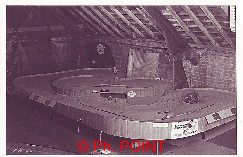

Je ne l'ai malheureusement jamais prise en photo mais j'ai encore l'une d'elle prise chez celui où elle était installée.

Photo prise chez l'ancien propriétaire :

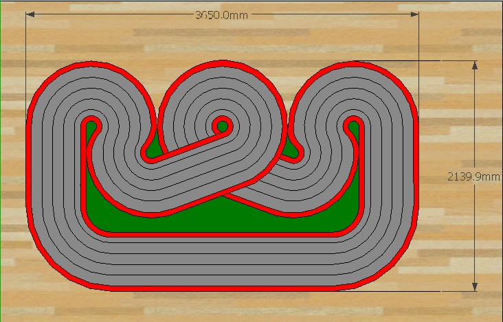

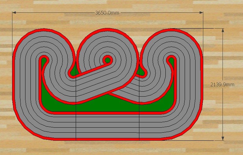

J'ai tenté de la retracer avec les dimensions approximatives dont je me souviens, principalement par le fait qu'elle était constitué de 3 panneaux de 1m22 assemblés entre eux sur leur coté le plus long.
Contrairement à l'originale, j'ai prévu ici 15cm en extérieur là où il n'y avait que 10cm.
Assez facile à reproduire comme l'origine et surtout facile à agrandir comme dit plus haut.
Ce tracé prouve en outre que l'on peut faire entrer 4 voies dans un espace même restreint.
Séparation des éléments :

belle piste ! on voit que PP est encore bon pour quelques temps à quelque chose ! mais ça va pas durer !!!!!
idée :
puisque le virage exterieur peut se traiter en banking (qui se passe à l'aveugle)
pourquoi ne pas allonger le virage interieur jusqu'au dessus de ce banking
on ne perd rien en visibilité et on y gagne en ramassage et en longueur !

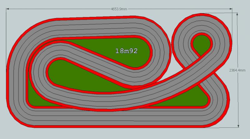

PostPosted: Fri 2 Mar - 03:00 (2018) Reply with quote
Essai de positionnement de la 4 voies AMF.
Y'a de la marge...
Rallonge comme l'essai de la photo au maxi du local.
Extrapolation à partir du tracé de base.
Sauf extrémité gauche, on fait presque le tour complet.
Toujours 4 voies.
La piste peut être tirer vers bas, il reste plus d'un mètre de passage.

PostPosted: Sat 3 Mar - 00:09 (2018) Reply with quote
Toujours 4 voies.

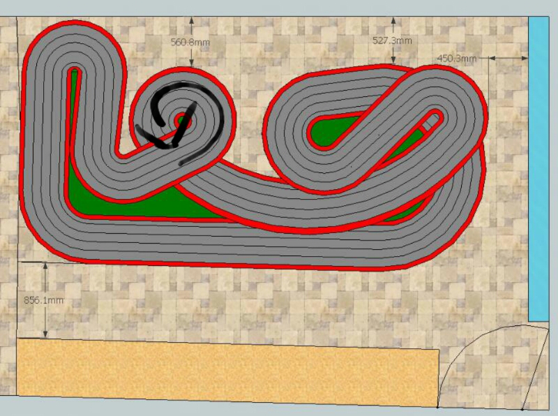

PostPosted: Tue 6 Mar - 21:20 (2018) Reply with quote
Bricolons un peu...
Je garde les 4 voies.
Et le passage pour faire presque le tour.
Mais il y a un trou en haut à droite qui ne sert à rien, faut le boucher.
Voilà...
Pendant que j'y suis je descend la piste de presque 20cm.
Je redresse la piste pour que la ligne droite soit parallèle au plan de travail.
Comme j'ai plus de passage en haut je remonte légèrement l'escargot.
Du coup je peux adoucir un peu la grande courbe pour dégager la ligne droite.
J'en profite aussi pour renseigner les largeurs de passage.
Jusqu'à 40cm ça passe sans problème si la piste est à une hauteur normale, plus basse qu'une table.
On pourrait aussi repousser la courbe du haut à gauche vers le haut contre le mur.
Mais du coup la courbe au centre entre l'escargot et cette courbe n'est plus accessible.
Posts: 399
PostPosted: Tue 6 Mar - 22:56 (2018) Reply with quote
Je trouve le dernier tracé bien sympa, par contre faudrait peut-être mieux inversé le pont pour éviter qu'une voiture sorte dessous et que les autres pilotes ne la voit pas ?
Je sais pas si je suis bien clair... Laughing
PostPosted: Tue 6 Mar - 23:04 (2018) Reply with quote
Ben non pas clair Mr. Green
Quel pont ? Celui de l'escargot ?
Quand il y a un pont, dessus ou dessous il y a toujours un endroit où l'on ne voit pas Rolling Eyes
Posts: 399
PostPosted: Tue 6 Mar - 23:13 (2018) Reply with quote
À cet endroit, faire passer les voitures dessus plutôt que dessous.
PostPosted: Tue 6 Mar - 23:33 (2018) Reply with quote
Il te suffisait de me dire d'inverser le pont de l'escargot  Very Happy
Hop...
PostPosted: Tue 6 Mar - 23:48 (2018) Reply with quote
ou inverser le sens de roulage Mr. Green
Posts: 399
PostPosted: Tue 6 Mar - 23:54 (2018) Reply with quote
J'y ai pensé mais je trouve pas ça normal de tourner dans l'autre sens. Very Happy
Parfait comme ça pépé! Okay
De toute façon c'est pas pour chez moi Mr. Green
Oui parce que dans tous les cas un escargot ça se prend en montant pas en descendant.
J'avoue ne pas avoir compris qu'il avait dessiné une flèche Sad
Ce qui veut dire que sur les 2 tracés tant que l'on monte l'escargot il n'y a pas, en principe, d'autos en dessous.
PostPosted: Tue 6 Mar - 23:57 (2018) Reply with quote
De toute façon c'est mieux sur le 2° tracé car ainsi la sortie haute de l'escargot est déjà au niveau pour passer au-dessus de la ligne droite.
