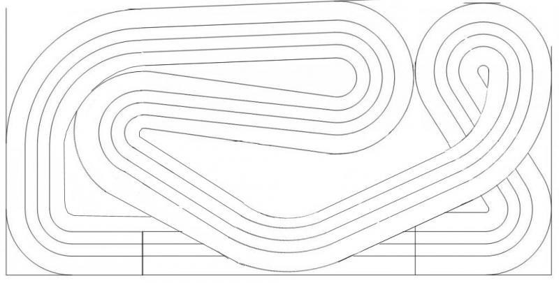

Je te l'ai redessiné.
J'espère que les côtes sont bonnes parce que tu ne donnes aucun renseignements je te l'ai dit plus haut ni d'environnement.
Pour mes calculs je me suis basé sur le fait que les voies étaient écartées de 10cm.
Etrangement j'obtiens une longueur inférieure à la tienne et pourtant celle-ci devrait être plus longue.
Il doit y avoir une erreur quelque part...
Bon, j'obtiens ceci :

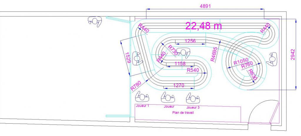

Merci pour ton travail, ça me plait bien. Je mets de côté pour faire un choix.
Après avoir passer une bonne partie de la journée à me battre avec l'ordi, ci joint ma nouvelle copie  Mr. Green
Qu'en pensez vous?
Peut être le S à reprendre encore. Ne pas perdre à l'idée qu'il faut prévoir une extention sur la partie gauche du garage.
Circuit inspiré su Hill Climb et de celui de Mikey ;-)

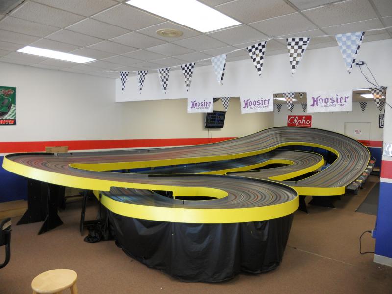

Voici une autre piste que j'avais récupérée vers 82/83.
Je l'ai gardé chez moi environ 3 ans puis je l'ai revendue.
Un tracé simple mais sympa dans un encombrement minimum.
Celle-ci était construite par American Model Car Raceways pour AMF le grand fabricant de pistes de bowling comme celle de Bordeaux.
Très bien conçue elle était en 3 morceaux seulement et s'assemblait en 1/2hr.
Je ne l'ai malheureusement jamais prise en photo mais j'ai encore l'une d'elle prise chez celui où elle était installée.
Il y a une dizaine d'année, j'ai voulu tenter de la récupérer.
Mais mon acheteur de l'époque m'annonce qu'il ne l'a plus, il se l'ai fait voler dans un dépôt. Drôle d'idée de voler une piste, dommage...

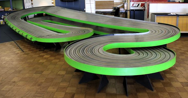

Gros coup de chance 2 vues opposées ;
Des photos trouvées sur le net :
Photo prise chez l'ancien propriétaire :

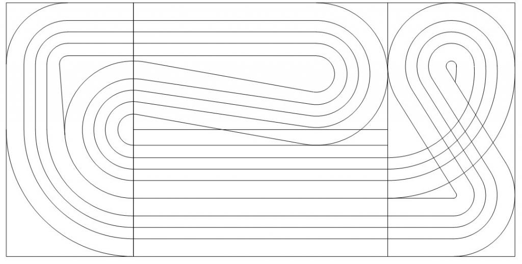

J'ai tenté de la retracer avec les dimensions approximatives dont je me souviens, principalement par le fait qu'elle était constitué de 3 panneaux de 1m22 assemblés entre eux sur leur coté le plus long.
Contrairement à l'originale, j'ai prévu ici 15cm en extérieur là où il n'y avait que 10cm.
Assez facile à reproduire comme l'origine et surtout facile à agrandir comme dit plus haut.
Ce tracé prouve en outre que l'on peut faire entrer 4 voies dans un espace même restreint.
Séparation des éléments :
