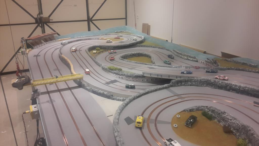

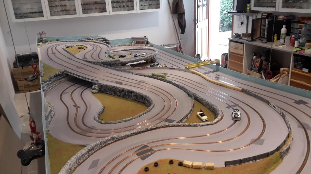

Après la réalisation de ma 2ème piste, nous avons (quelques... Sloteurs & moi) pu prendre du plaisir dessus.
Avec ces avantages et ses inconvéniants (3 voies avec rétrécissements).
A 2 joueurs sur les exter, c'est bien sympa, mais à 3 je fini par constaté, que l'on passe plus de temps à ramasser, qu'à jouer.
Du coup comme celle ci est montée sur un cadre qui remonte au plafond, cela me permet d'en recréer une en dessous démontable pour le coup.

L'idée serait de reprende la conception facon piste de club, en mdf de 10 mm avec "ridelles" renforts latéraux, qui contribue à la rigidité du tronçon.
Avoir des pieds dépendants à chaque tronçon, mais ce n'est par forcement une obligation.
Je vais utiliser du copper tape, plus simple à mettre en oeuvre pour moi, il m'en reste quelques mettre.
La différence de niveau me parait nécessaire, pour ne pas dire indispenssable.

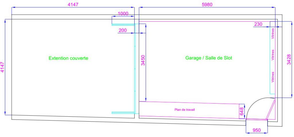

Concernant la place disponible, ci joint des infos sur la place dispo:
Je souhaites partir sur une piste courte, afin de pouvoir jouer en hiver, dans le garage & une piste longue, une prolongation sous le haut vent, dès qu'il fait beau  Okay
Voilà vous en savez plus, j'ai du mal quand au tracé, quelque chose de fluide, sans trop perdre d'espace.
Par avance merci à vous & bon slot à tous ;-)

Ben drôle d'idée ce plan en noir...
Il y a des trucs que l'on voit à peine Sad
Voila Pp+, je n'ai pas trouver comment avoir un fond blanc sur Autocad, mais pas grave...
Je me suis débrouillé autrement, cela doit être plus sympa comme ça ;-)

Salut, pour les retrecissements cela rejoint ce que j'ai evoquer dans ton post " presentation " ; pour ce qui est des denivelés il te faut aussi penser a une bonne visibilitée , a un ramassage, un stockage et un montage facile ce qui est peut etre pas simple avec des trop fort denivelés ; ceux de ta piste actuelle me semble déja très bien .

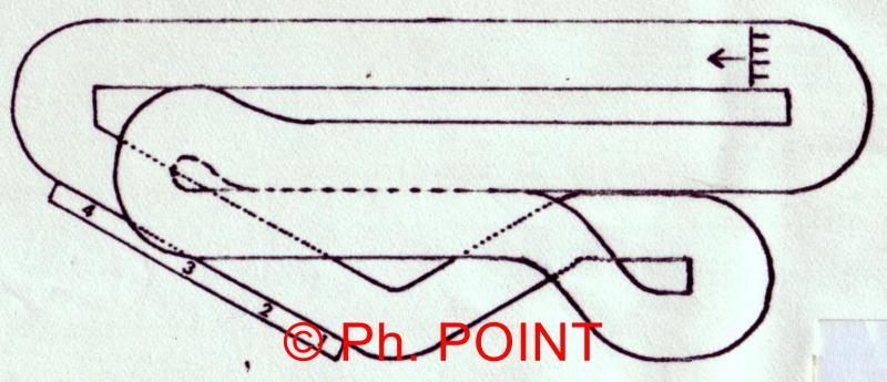

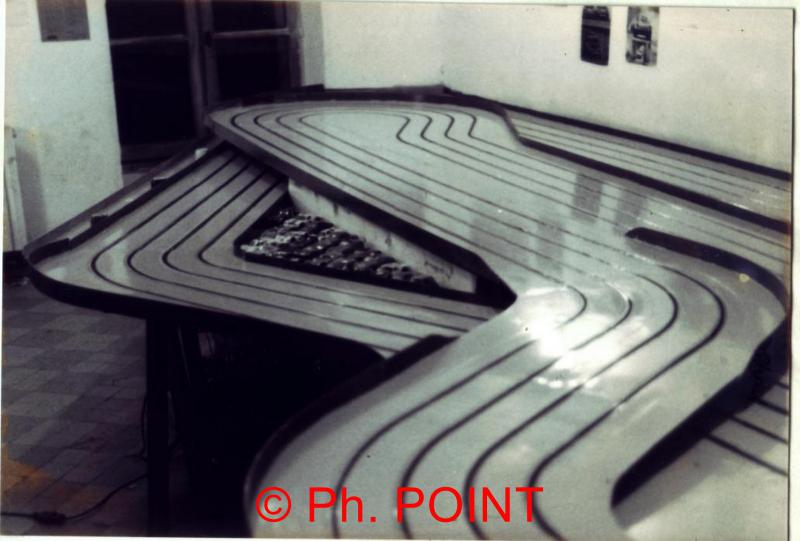

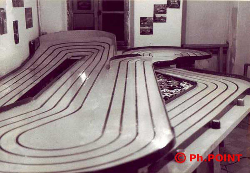

J'avais construit une piste démontable en 1980.
Celle-ci à fait 4 fois le Mondial de la maquette à Paris, 2 fois le salon Auto compétition de Bordeaux puis fut vendu au club d'Agen.
Construite en 3 panneaux de 3m60x1m85 en U, un horizontal 2 verticaux donc encombrement 7m30x1m85 mais ça ne répond pas à ta demande.
Je vais t'en chercher d'autres...

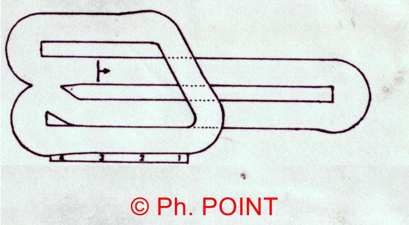

PostPosted: Sun 25 Feb - 23:59 (2018) Reply with quote
Une autre l'année suivante 1981.
Mais erreur de tracé, manquait le pont d'équilibrage Sad
Vendue au bout de 3 mois.

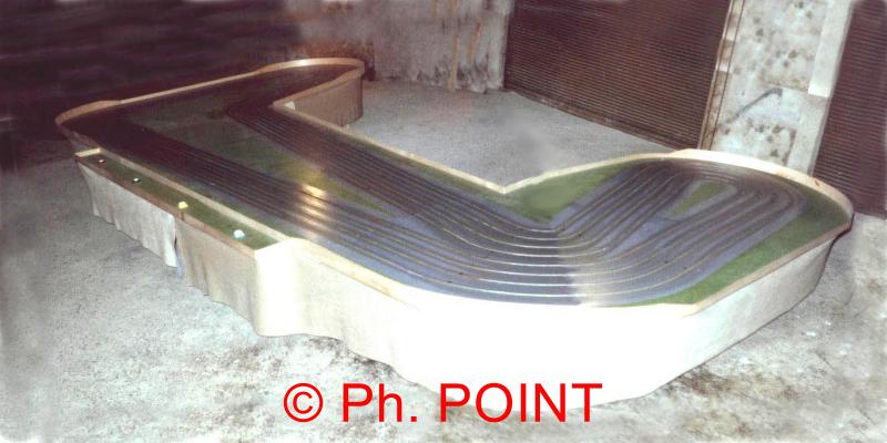

PostPosted: Mon 26 Feb - 00:11 (2018) Reply with quote
Une autre, 1979.
C'est la première que j'ai construite.
Petite erreur, l'écartement n'était que de 90mm.
Mais le tracé était très sympa.
Je n'ai malheureusement plus les côtes mais de mémoire environ 6m80x2m50.
