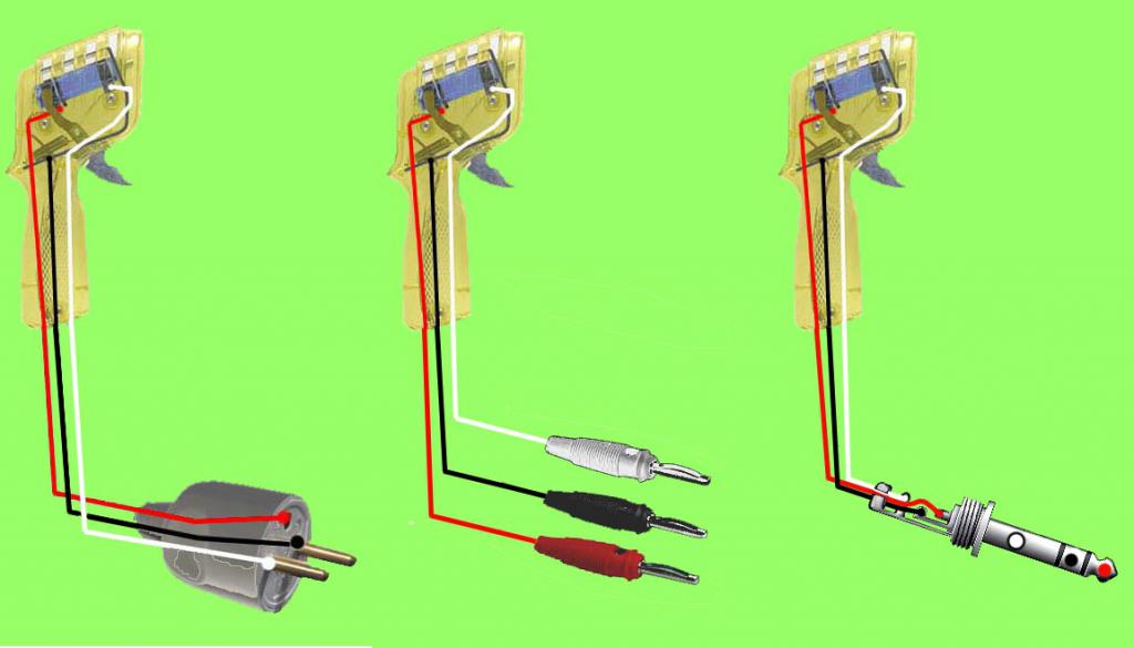

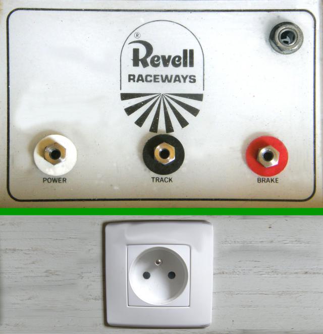

Cette piste est connecté avec le positif à droite dans le sens de la marche.
La tresse de gauche est donc le négatif et commun à toutes les voies.
3 types de connexions différentes équipent chaque voie.
Les couleurs des fils correspondent aux câbles Parma d'origine :
- Blanc : alimentation +
- Noir : voie
- Rouge : frein
De gauche à droite sur le plan :
- Électro-ménager 2P+T, normes FFSR (Fédération Française de Slot Racing) 1980.
- Fiches bananes standard 4mm, couleurs identiques aux câbles
- Jack 6.35 (1/4") aux normes NAMRA 1963.

Okay bien ces branchement cela permet d'essayer des vielles poignées sans les modifiée
