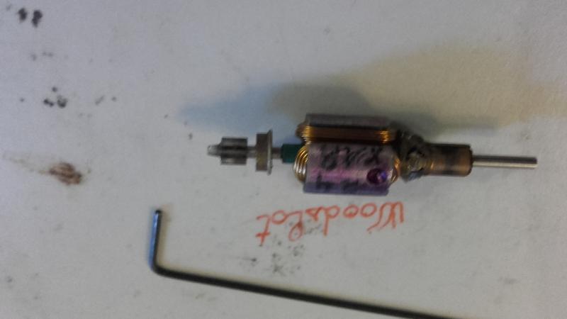

Pffff, gna, gna, gna !!! il est là l'induit le plus rapide d'Aubais, il a traversser la piste en moins d'un dizième de seconde lors d'un litige de soit disant homologation...je comprend pas pourquoi !!! Ils ont eu de la chance je vise trés mal  Mr. Green
Pas homologuer mon 16D    il est pourtant beau cet induit  Rolling Eyes
