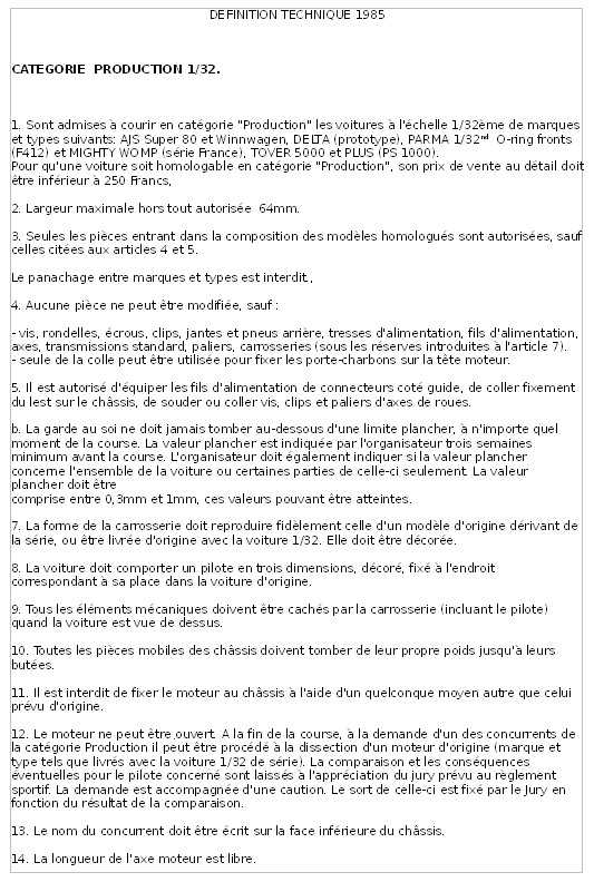

Dans un premier temps on va s'appuyer sur le règlement de l'ancienne Fédération disparue en 2004 :
On va le compléter en y ajoutant les marques disponibles de nos jours sur le marché en essayant d'en garder l'esprit...
Je vais faire quelques recherches et rajouter tous les châssis correspondants à l'esprit ce règlement quelque soit l'époque où ils furent fabriqués.
J'essayerai aussi d'y ajouter des photos de chaque.
Ainsi que le ou les moteurs qui les ont équipés d'origine dans la mesure où je les retrouve dans les docs.
Présentation des autos ici : http://slotracing30.xooit.org/f51-Les-kits-monter.htm

Je ne vois aucune objection à monter un X12.
Il est bien dit dans le règlement production que si les pièces d'usure classique sont libres, les modèles doivent restés comme livrés d'origine.
Ce règlement était viable à l'époque après quelques errances du début, on a aucune raison de le changer ni de le modifier.
Hors le seul châssis à avoir été disponible et livré avec ce moteur sont les châssis Plus.
Donc acte
Il me reste une et une seule patte support moteur de ce type si tu y tiens mais elle vierge.
Attention la mutation du châssis vers ce moteur est irréversible...

Je comprends bien ton avis et ton désarroi.
Le problème n'est pas de vivre dans les années 80.
Il est d'établir quelque chose qui nous permette d'établir un certain équilibre.
A l'époque plusieurs solutions ont été tenter et c'est la seule qui ait survécue.
Sans doute parce que c'était la plus juste et la plus équilibrée.
C'est le principe de fond de ce règlement qu'il faut retenir, c'est à dire une auto quelle qu'elle soit, récente ou plus ancienne doit rouler avec son moteur.
Il est hors de question d'autoriser le panachage dans les productions qui est une ouverture au grand n'importe quoi.
Sinon on va se retrouver avec des châssis découpés au laser et équipés avec des micro-moteurs au cobalt.
Il y a les Sports Europe pour ça, inutile de créer 2 fois la même catégorie.
A la fin des 70's on a vécu une période où les Productions qui s'appelaient Promotion étaient une catégorie où le panachage de toutes les marques était autorisé.
Super système, il fallait acheter une voiture de chaque marque, essayer toutes les combinaisons possibles des pièces pour trouver ce qui fonctionnait le mieux.
Mélangez le tout, bien agiter et servir chaud... Mr. Green
Au final on se retrouvait avec une catégorie pour débutants qui coutait 3 fois plus cher qu'un châssis Sport.
Il est hors de question de revenir à ce niveau, Fédé ou pas...
Mais on peut quand même en discuter
