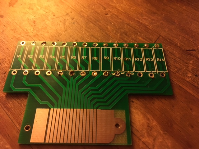

PostPosted: Sun 27 Nov - 19:44 (2016) Reply with quote
Aux experts

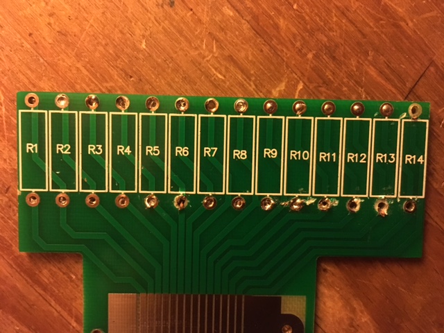

J'ai pu avoir d 'occasion une plaque de résistance de MB SLOT 2 €
mais j'aurais besoin d'expert pour pouvoir faire la 4 ohms
visualisé les photos -->

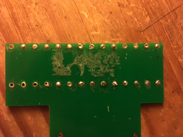

PostPosted: Sun 27 Nov - 21:03 (2016) Reply with quote
Il te faut déjà commencer par déboucher les trous.
Tu chauffes l'étain avec le fer et dès que tu vois que ça fond tu le retires et tu souffles immédiatement dans le trou avant que l'étain ne se solidifie à nouveau.
Ainsi l'étain s'éjecte tout seul.
Il te faut bien inspecter cette plaque d'occas, il me semble qu'à certains endroits le cuivre a été arraché pour les R11/12/13.
PostPosted: Mon 13 Feb - 18:58 (2017) Reply with quote
Bon depuis le temps voici ma plaque MB SLOT de 14 trous pour une 4 Ohms
12 résistances de 0.3 ohms et 2 résistances de 0.2 ohms soit 4 ohms chez Conrad
http://www.conrad.fr/ce/fr/product/1299233/Resistance-de-puissance-Royalohm-PRW05WJW30KB00-03-sortie-axiale-5-W-5-1-pcs/SHOP_AREA_17441
