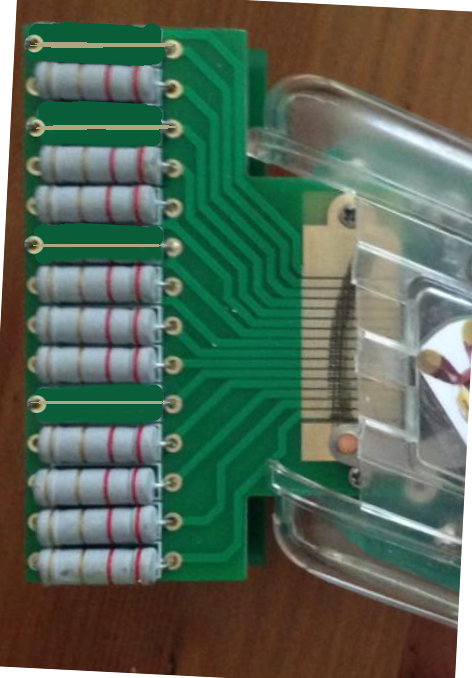

Pour tes cartouches la valeur totale de la cartouche est l'addition de toutes les résistances qui la compose, on l'a vérifié hier soir.
Tu peux donc créer la cartouche que tu désires.
Donc tu trouves une cartouche d'occas ou tu modifies une de tes cartouches qui ne te sert pas.
Il y a 14 résistances.
Si tu veux créer une 15 ohms par exemple.
Tu vas dans un magasin de pièces détachées électronique avec ta cartouche et tu demandes 14 résistances d'1 ohm de la même puissance que celles installées.
Tu dessoudes celles en place et tu les remplaces par les nouvelles.
14 x 1 ohm = 14 ohms.
C'est approximatif car les résistances basiques ont une valeur de tolérance.
S'il y a une bague argentée la tolérance est de +/-10% si la bague est dorée elle est de +/-5%.
Comme cette tolérance est + ou - sur chaque résistance, la valeur totale doit s'approcher de la valeur désirée.
Tu peux aussi fabriquer toi-même cette cartouche, il suffit d'un bout de circuit imprimé vierge et de reproduire les pistes en coupant le cuivre avec un bon cutter puis de faire les trous et souder tes résistances.
Au boulot Mr. Green

15 ohms c'est mieux pour les AMT. Enfin pour moi.
Non tu ne peux pas mettre que 4 résistances puisqu'il y a 14 contacts pour le curseur.
Si tu veux construire une 4 ohms il faut
4 / 14 = 0,28 ohm.
Par contre tu peux en mettre moins de 14.
Par exemple 10 en remplaçant certaines résistances par un shunt (un simple fil).
4 /10 = 0,40 ohm.
En partant du principe que l'on a besoin de plus de précision à vitesse plus réduite qu'à vitesse rapide on peut faire ce genre de montage :
Plus de point de contacts au début qu'à la fin.
On peut aussi faire plus simple en ne montant qu'une résistance sur 2 et en shuntant les autres.
4 / 7 = 0,6 ohm

PostPosted: Mon 5 Sep - 22:33 (2016) Reply with quote
Rien de plus facile, tu enlèves une résistance et tu la remplaces par un simple fil rigide genre fil de téléphone que tu soudes en lieu et place comme sur la photo au-dessus...

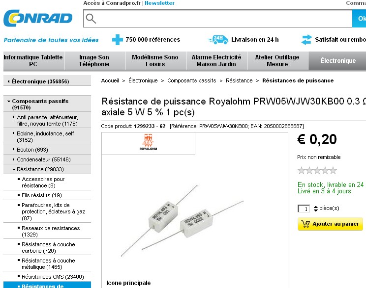

J'ai trouver sur un site laquelle choisir ?
http://www.komposantselectronik.fr/prestashop/resistance-de-puissance/1123-resistance-de-puissance-033-ohm-033ohm-033r-2w-5-couche-carbone.html
Tolerance: ±5%
Puissance: 2w
Resistance: 0.33RΩ
Temperature range: -55° to + 175°C
Dimensions: corps 15 x 5mm
Longueur des pattes: 28 x 0.8mm
Couche Carbone
https://www.compelectronic.fr/resistance-res-0r33-3w-article-25.html
Description article RES-0R33-3W:
Résistance 3W 0.33R 5%. Code constructeur: MOR03SJ033KA19. Sorties axiales. Résistance: 0.33 Ohm. Puissance: 3W. Tolérance: 5%. Type de résistance: Couche de carbone. Taille: 5.5x16.0mm. Série: CFR3. Tension maxi: 350V. Tension maxi: 600V. Type: CFR3. Constructeur: ROYAL OHM

Je viens de passe chez un vendeur de composant Electronique à Montpellier
il n' a que du 0.47 Ohms 4 Wats vitrifié
Est que la résistance vitrifié change la donne comparé a la carbone ?
une résistance 0.80 € hors taxes

PostPosted: Tue 18 Oct - 17:51 (2016) Reply with quote
Héééééééééééééééé  Mort de Rire
Ben une seconde hein ? Tu ouvres 25 posts différents pour la même chose et dans plusieurs salons différents en plus !!!
Cela dit on se fout du type construction et d'ailleurs de la précision.
Ce n'est pas un ordinateur de commande de direction pour Appolo XIII que tu veux fabriquer.
Donc la moins chère c'est la mieux tant que la valeur et la puissance correspondent à l'usage.
Malgré tout les vitrifiées sont en principe des résistances bobinées donc la meilleure qualité.
14 x 0.47 = 6.58 ohms c'est pas bon.
14 x 0.30 = 4.2 ohms c'est mieux non ?
http://www.conrad.fr/ce/fr/overview/0241366/Resistances-de-puissance?filter…
Tu peux aussi faire varier la valeur au lieu d'avoir une valeur fixe.
Avec une valeur fixe la progression de l'accélération est constante.
Plus tu accélères, plus ça va vite bien sûr, mais c'est linéaire.
Si tu places des valeurs très faibles (en ohm) au début du curseur il y a peu de différence à mesure que tu appuies, c'est donc très souple, puis des valeurs de plus en plus élevées.
Quand la valeur est plus élevée la différence de tension (V) entre 2 plots est plus élevée et l'accélération devient plus importante.
L'accélération devient logarithmique et non plus linéaire.
Exemple :
5 x 0.20 ohm = 1 ohm
5 x 0.30 ohm = 1.5 ohm
4 x 0.40 ohm = 1.6 ohm
Total  = 4.1 ohms
