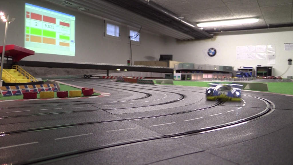

Quelques images de la piste Carrera 4 voies.
Ici Mooris aux cotés de Papy qui lui fait une démonstration
C'est vrai qu'elles sont magnifiques ces voitures
Au fond la direction de course et sur le mur le vidéo projecteur qui affiche les tours et les temps...

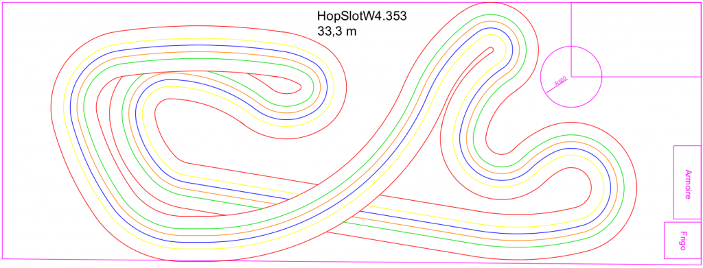

Courant 2017 le club souhaite passer à une piste bois.
Voici le plan qui a été tracé pour poser les bases de cette idée :

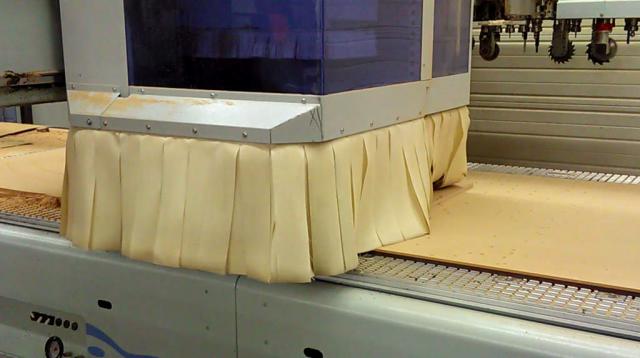

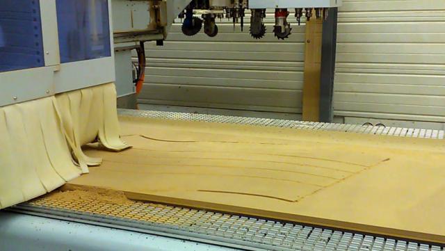

Courant décembre 2017 les machines sont en route pour rainurer.
Mais ici pas de poussière ni de longues heures rainurer, on pose les planches sur une machine et on récupère les morceaux à la sortie :
Il n'y a pas qu'a Hyères que la puissance industrielle existe, n'est-ce-pas Mooris !
Entrée dans la machine, et hop .....
... La planche est rainurée.

Au coup d’œil, je me dis qu'elle va être très intéressante à piloter.
Je trouve que la partie sur laquelle PP émettait quelques doutes (le double S du fond) permet une accélération entre les 2 qui devrait le rendre redoutable...
A mon avis...

Petite vidéo. C'est si facile, mais ça m'impressionne à chaque fois.

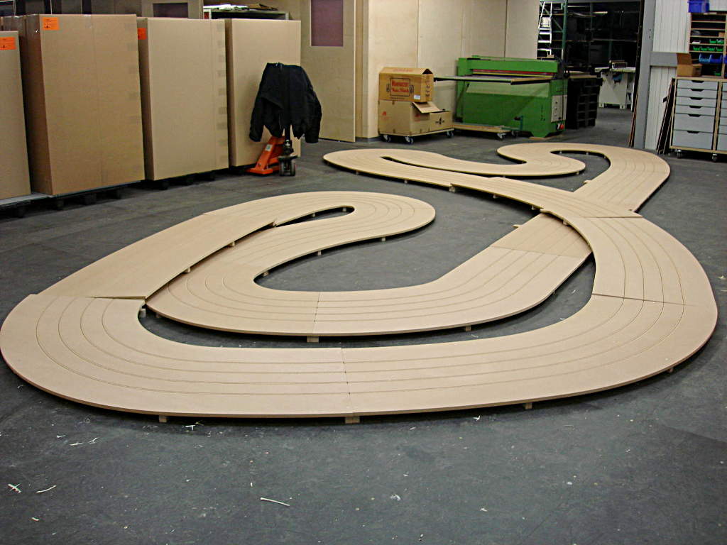

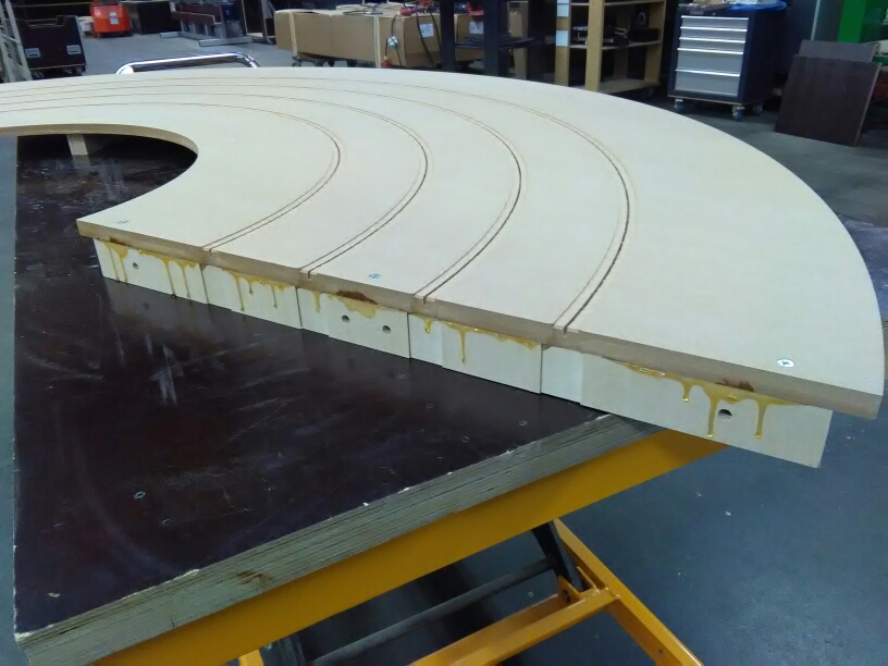

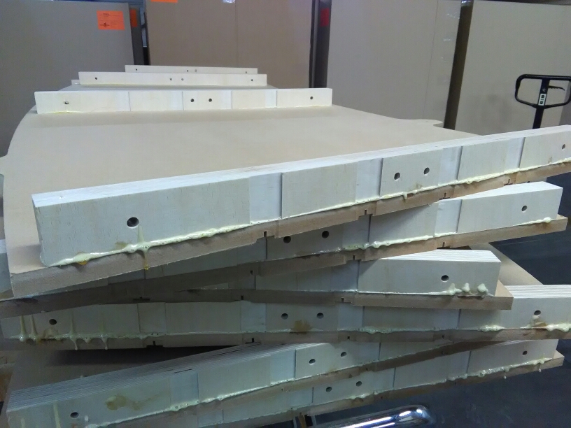

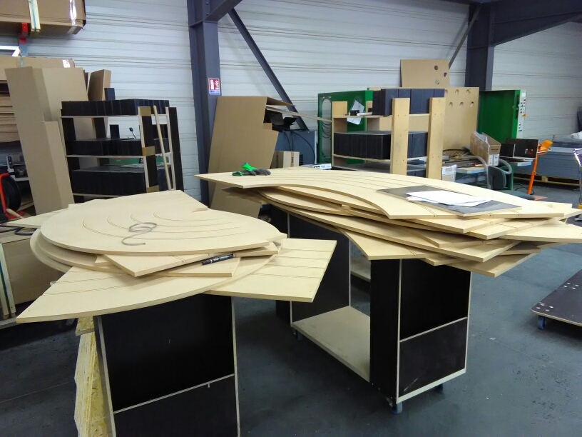

Ca donne ce tas de bois...
Collage et vissage des traverses.
PostPosted: Tue 13 Feb - 12:02 (2018) Reply with quote
Joli travail Okay
Deux petits conseils :
- La piste est très large, dommage de ne pas avoir prévu une languette d'assemblage mais il n'est pas trop tard.
- Le MDF est un matériau composite. L'âme est moins dense que la surface.
Avec le temps il a tendance à se "tasser" un peu.
Hors les têtes de vis me semblent très proches de la surface.
Quelque soit le produit utilisé pour reboucher, Syntho, enduit etc les têtes le repousseront et ré-apparaitront...
Donc a encastrer légèrement plus Very Happy

Ce que je vois aussi c'est qu'il est prévu sur les tasseaux un passage pour les tresses

PP, tu as raison, mais c'est intentionnel. Une jolie vis, bien à fleur...
Mon idée était même de simplement vernir la piste, nature, sans mastiquer.
Mais je ne suis pas seul à décider. On a décidé pas de mastic, peinture grise.
Et je voulais aussi me servir de cette couche plus dense.
En ce qui concerne les languettes, les taquets sont aussi usinés à la CN et les perçages devraient faire le travail.
Je vous dirais.
Et de toute façon, avant que les problèmes que tu as évoqué n'arrivent, nous aurons broyé cette piste et il y en aura une nouvelle à la place. Rolling Eyes   Rolling Eyes   Rolling Eyes

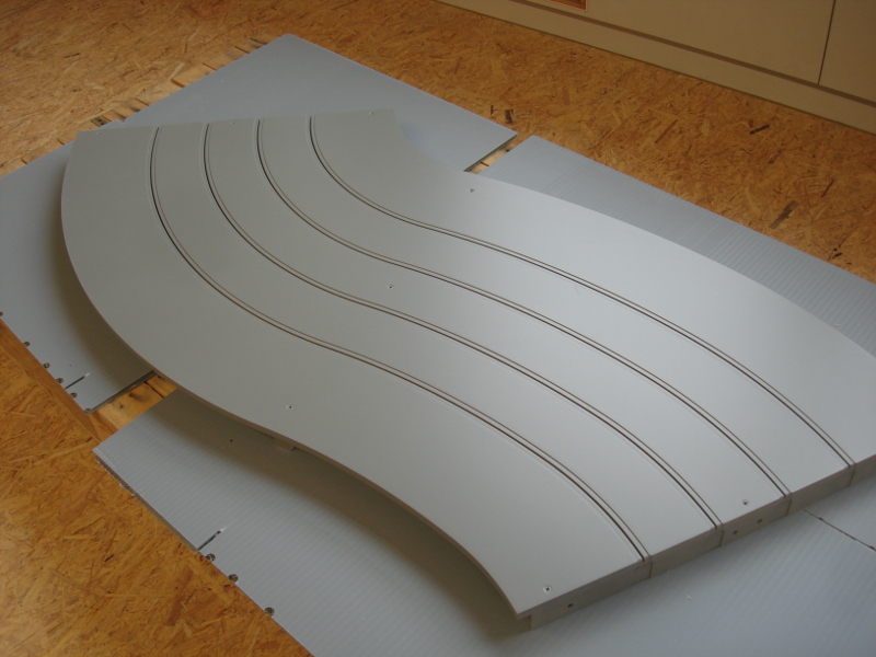

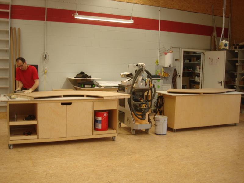

Aller, la suite.

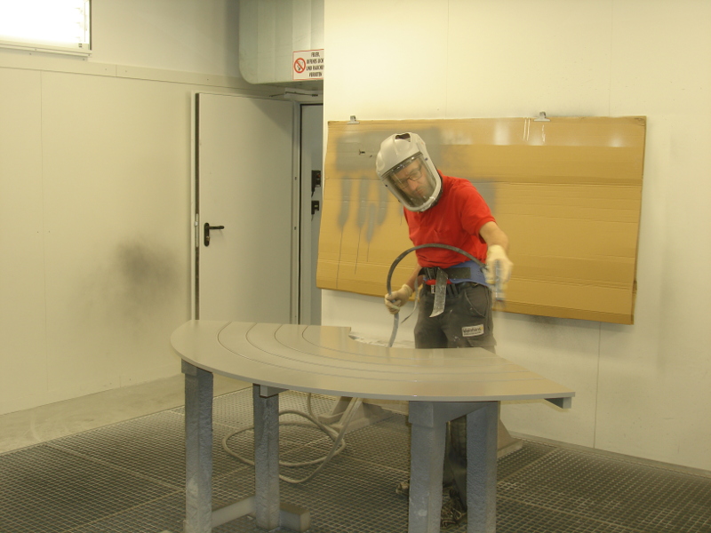

A gauche, ponçage du dessus, à droite ponçage du slot et du "lit" de la tresse (en allemand Litzebett)

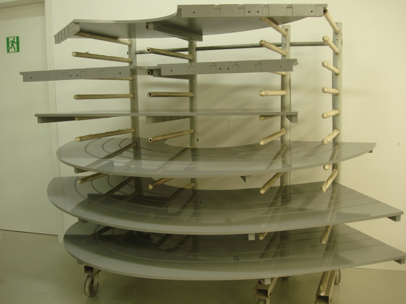

Pour la peinture on a fait appel à des extraterrestres. Vous avez vu que l'outil qu'il utilise s’apparente à une poignée.
Et le résultat
