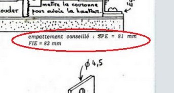

Je suis obligé de réduire à 80% pour voir l'image...
PostPosted: Mon 15 Jan - 20:54 (2018)
PostPosted: Mon 15 Jan - 20:56 (2018) Reply with quote
Ha oui F1E 83mm...
Comprends pas...
Erreur de frappe ???
PostPosted: Mon 15 Jan - 20:59 (2018) Reply with quote
SPE =sport europe ok  et FIE ?  f1europe ,non ?
PostPosted: Mon 15 Jan - 21:00 (2018) Reply with quote
15" stp !!!  Sad
j'ai fait en 15" pourtant ?
PostPosted: Mon 15 Jan - 21:05 (2018) Reply with quote
Ha oui ? C'est étrange ça, moi ça marche bien...
Pour les 83mm je ne me prononce pas, je ne sais pas mais ça me parait court quand même.
Je viens de vérifier sur une Plus F1 et je trouve presque 90mm.
PostPosted: Mon 15 Jan - 23:49 (2018) Reply with quote
90mm me semble bien mieux ,je vais partir la dessus .
merci
PostPosted: Tue 16 Jan - 11:34 (2018) Reply with quote
J'ai deux F1 , la 1ere fait 86mm et la 2eme fait 81mm
Mais ceci explique cela , si on prend des F1 Brabahm :
1971, BT34 empattement : 2,413
1977, BT45       "             : 2,464
1979, BT46       "             : 2,590
1980, BT47       "             : 2,740
1981, BT52       "             : 2,860
1985, BT54       "             : 2,966
1988, BT55       "             : 3,400
Donc selon de quand date les châssis ou documents les cotes suivent l’évolution et les carros font de même
PostPosted: Tue 16 Jan - 12:57 (2018) Reply with quote
Oui, je pense que les f1 modernes sont plus longues que celles des 70'
PostPosted: Tue 16 Jan - 13:24 (2018) Reply with quote
1981, BT52   empattement    : 2,860
Oui c'est ce que j'ai envisagé plus haut.
Et pourtant ça ne colle pas.
L'article est de 1981.
Si l'on s'en réfère à tes côtes la BT52 de 81 mesure 2.860 :
2860/32 = 89.37mm ce qui correspond à mon châssis.
Donc j'en reviens à mon autre idée, il y a une erreur de frappe...
PostPosted: Tue 16 Jan - 15:21 (2018) Reply with quote
Possible

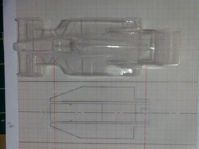

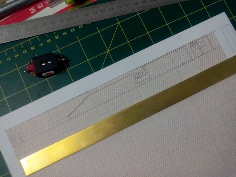

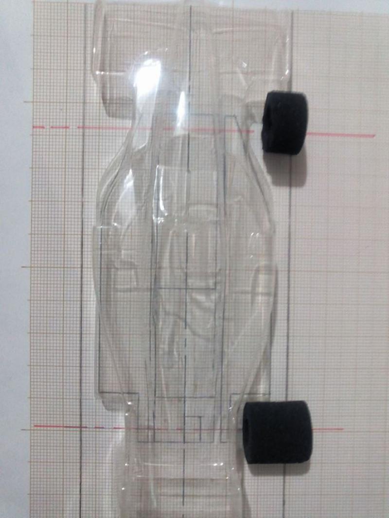

top départ pour la suite ,
histoire de ne pas se tromper ,un  petit croquis a l’échelle bien sur ... et un autre pour voir si tout passe dans le ptit morceau de laiton.
PostPosted: Wed 24 Jan - 19:32 (2018) Reply with quote
Avec quoi tu va découper le laiton ?
PostPosted: Wed 24 Jan - 19:35 (2018) Reply with quote
scie a métaux , scie a chantourner ,dremel et limes ...

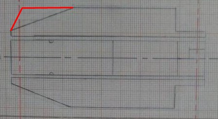

PostPosted: Wed 24 Jan - 21:25 (2018) Reply with quote
Pour découper le laiton, places 2 morceaux de plomb sur les mors de l'étau pour ne pas l'abimer.
Perso je fais tout au Dremel et je finis à la lime.
Tu mieux mieux ajuster tes côtés à la forme de la coque à l'avant, c'est trop conique Okay
PostPosted: Wed 24 Jan - 22:08 (2018) Reply with quote
pas compris , désoler ???  si je coupe comme tu propose ,le châssis va dépasser de la carrosserie ?
