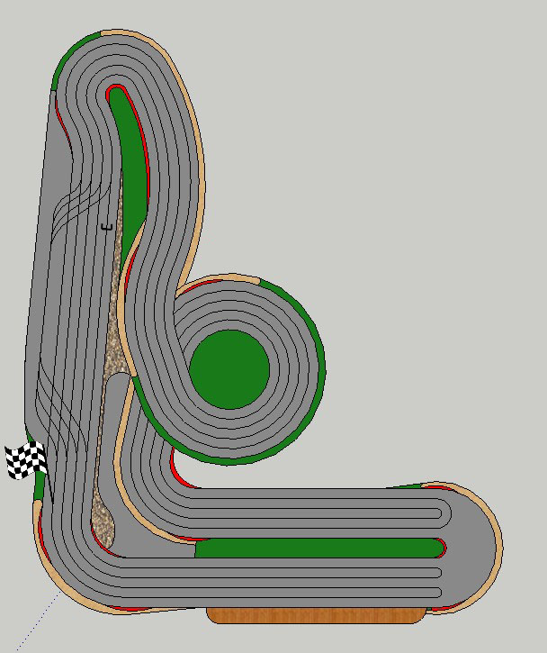

Et je me dis aussi qu'à Aubais la courbe à 180° à droite des pilotes est facile à démonter, il n'y a que 4 vis et que l'on pourrait refaire un petit morceau qui joindrait les voies en elles pour parcourir toute la piste.
C'est à dire 24m x 4 = 96m.
Voilà qui devient intéressant et où une sortie de piste vaut éliminatoire d'office !!! Mr. Green
La première idée est celle-ci.
On parcourt toutes les voies dont 2 en sens inverse.
Très interessant dans le principe.
Seulement ici un gros problème se pose.
Difficile à contourner c'est que la tresse de gauche dans le sens normal est commune à toutes les voies c'est à dire toutes reliées ensemble.
Or dans les boucles de retour la tresse de droite se retrouve reliée à celle de gauche et tout est en court-circuit.
Alors je révise ma copie.

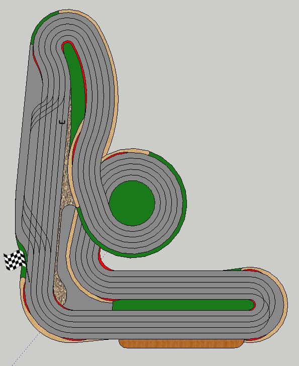

Toujours avec l'idée de refaire cette courbe à droite des pilotes.
Cette fois plus de court-circuits mais toutes les voies dans le même sens.
C'est dommage mais plus facile à réaliser électriquement puisqu'il n'y a rien à modifier.

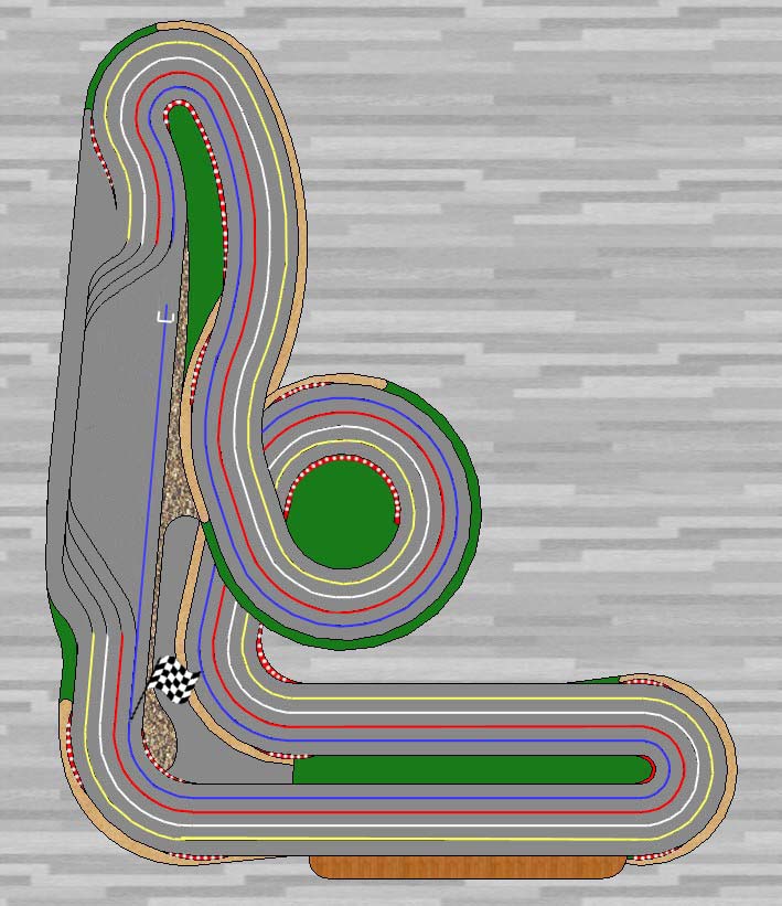

La piste d'Aubais a une particularité sans doute unique, c'est cette voie de stands commune à toutes les voies.
C'est vrai aussi que ça n'a jamais été terminé donc que l'on ne s'en sert pas actuellement, c'est évident.
Faut seulement se pencher dessus ce n'est pas insurmontable.
Si les aiguilles étaient en place, il suffit de bloquer toutes celles des entrées de stand en position déviée.
En sortie de stand il faut qu'un commissaire les ferme une par une à chaque tour pour que l'auto rentre sur la voie suivante.
En partant de la piste bleu face aux stands l'auto parcours ainsi les 4 voies en entier donc bleu, blanc, rouge et jaune.
A la fin du tour sur la jaune l'auto revient sur la piste bleu et le chrono s'arrète.
Électriquement il faut un simple fil avec 4 fiches bananes reliant les 4 bananes noires femelles du tableau ensemble pour qu'un accélérateur connecté sur n'importe quelle voie les commande toutes.
Et du coup on obtient ceci :

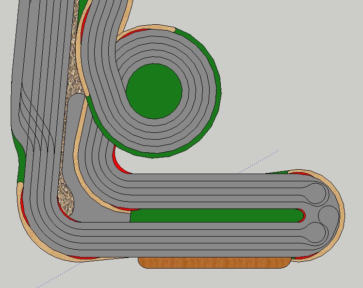

Oui, c'est la plus simple à réaliser en passant par les stands.
D'un autre coté c'est vrai qu'il aurait été intéressant d'avoir 2 voies dans chaque sens.
Mais électriquement c'est l'enfer.
Il faut isoler les unes des autres toutes les tresses de gauche et au moment de s'en servir il faut les inverser une piste sur deux.
Il faut aussi démonter la courbe à droite des pilotes à chaque fois puis la remettre en place ensuite pour rouler normalement.
Tout ça c'est long.
Alors que le passage par les stands c'est instantané il n'y a rien à faire, rien à construire, juste basculer les aiguilles.
Une dernière chose en défaveur des 2 voies dans chaque sens.
J'ai simplifié le plan plus haut mais il n'est pas réalisable ainsi.
Parce que le rayon des courbes serait de 5cm !!!
Il faudrait donc réaliser un truc bizarre dans ce genre là...
