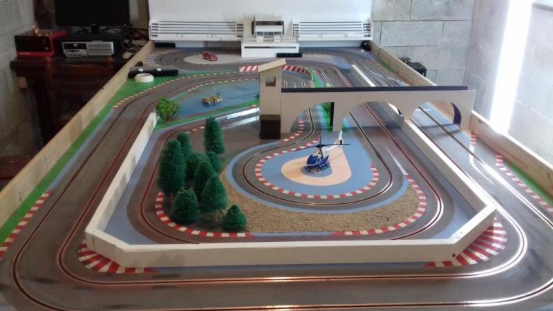

Découverte sur un autre forum que je relais ici l'information.
Une nouvelle piste bois c'est toujours un évènement
Une jolie petite piste dans la région proche.
Construite par Fred, encore un, elle est situé à proximité de Salon.
Joli travail pour une première

oui beau travail, je trouve que cette piste fait un peu tracé plastique
PostPosted: Wed 20 Dec - 10:50 (2017) Reply with quote
Ben oui mais tu sais bien que c'est souvent le cas de ceux qui commencent.
Pourtant les exemples ne manquent pas sur le net mais faut il encore y aller voir  Rolling Eyes
PostPosted: Wed 20 Dec - 11:14 (2017) Reply with quote
ça a l'air propre mais je rejoint fred sur le ressentit du tracer et en plus les rayons ressembles tous a du R2 comme dans les coffrets, je ne suis pas fan non plus des voies unique leurs tracées est a mon gout trop différent que ce soit en longueur comme en virage. Mais c'est en bois et que pour ça bravo !!!
PostPosted: Wed 20 Dec - 12:12 (2017) Reply with quote
Oui tu as raison.
Je suppose que cette voie unique est destinée à récupérer la différence de longueur des voies puisque la piste de comporte pas de pont.
L'erreur c'est qu'effectivement les tracés sont ici trop différents et surtout la différence est trop grande.
Pourtant le calcul est facile à faire, supposons qu'il y ait 9cm d'écartement de voies, la différence sur un tour est de 9cm x 3.1416 = 28.27cm.
Cette différence est immuable quelque soit la forme du tracé.
Je vais arrondir au cm : 28cm.
La courbe centrale à l'oeil d'après la photo mesure 30cm de diamètre et environ 3/4 de cercle.
Si les 2 voies étaient parallèles le diamètre de la courbe extérieure serait de 30 + 9 = 39cm.
De combien faut il augmenter le diamètre de la voie extérieure à cet endroit pour récupérer ces 28cm d'écart ?
Longueur de la courbe extérieure (3/4 de cercle) de 39cm :
39cm x 3.14 = 122.50cm /4 x 3 = 92cm
On ajoute la différence 28cm  pour ré-équilibrer les longueurs de voies 92 + 28 = 120cm
Opération inverse pour trouver le nouveau diamètre de la courbe extérieure :
120 /3 x 4 / 3.1416 = 51cm
Ce qui veut dire que pour rééquilibrer la longueur des voies sur tout le tracé il suffisait d'augmenter le diamètre de cette courbe de 12cm (51cm au lieu de 39cm) ou 6 cm sur le rayon.
Et ce en gardant le même tracé quasiment parallèle.
Mais ce qu'à fait Fred sur sa piste est peut-être volontaire sans se soucier de ce problème, seulement pour le fun Very Happy

Propre mais dommage pour le tracé , R1 , R2 ...

j'ai vu aussi cette piste sur France Slot Forum !
c'est un grand-père (60 ans) qui a construit cette piste avec et pour son petit-fils de 6 ans !
tout ça pour dire que les rayons de courbure, les R1 ou R2 ça n'a pas été son soucis au papi !
et je crois qu'il a eu raison !
en tout cas il est pas loin de chez nous puisqu'il est sur Salon de Provence !
