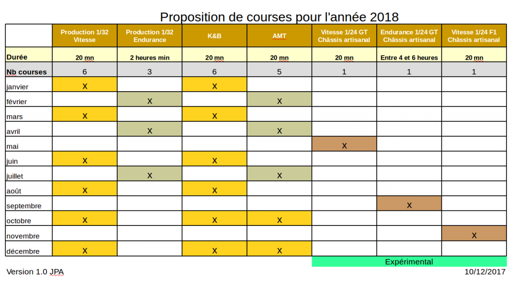

Comme nous avons quelques jours devant nous avant de reprendre le collier en janvier, j'aimerais avoir votre avis.
Nos courses 2017 nous ont procuré à tous, je pense, un grand plaisir.
Mais il me semble que l'on pourrait améliorer l’organisation en anticipant un peu.
Pouquoi ?
Un exemple concret : la course de 4 heures qui a eu lieu en octobre avec 2 catégories est l'exemple type.
La décision de courrir dans les deux catégories a été prise à 20 heures le jour de la course ! Sad Sad
Dans ces conditions on ne peut par reprocher à certain de ne pas préparer leur voitures chez eux.
J'entends déjà Philippe qui va dire que ce n'est pourtant pas difficile de mettre un peu d'huile, de faire une soudure pour avoir une voiture dans chaques catégories.
On sait bien qu'en pratique cela ne marche pas comme ça.....
Je vous propose donc un calendrier possible pour 2018. Les 3 colonnes de droite sont expérimentales. Donnez votre sentiment, vos suggestions.
En dessous je vous mets un lien vers le fichier source modifiable. Si vous voulez l'utiliser testez si le lien marche. c'est un ficher .ods
Si vous voulez le renvoyer modifié, vous pouvez aussi le faire par MP. Pensez surtout à indiquer en bas la version, votre nom et la date pour que l'on puisse faire un suivi. Merci
Testez ce lien si vous voulez le fichier source

Bonne idée, mais pourquoi faire toujours les mêmes combinaisons, prod 1/32 - k&b et endurance - amt ?
Ensuite je vois pour les f1 1/24, mais tu entends quoi par 1/24 gt châssis artisanal ? Tu veux dire châssis style Can-Am ? Jaildoor ?
PostPosted: Sun 10 Dec - 21:50 (2017) Reply with quote
Comme je le dis il fallait bien faire une proposition : tout est ouvert......

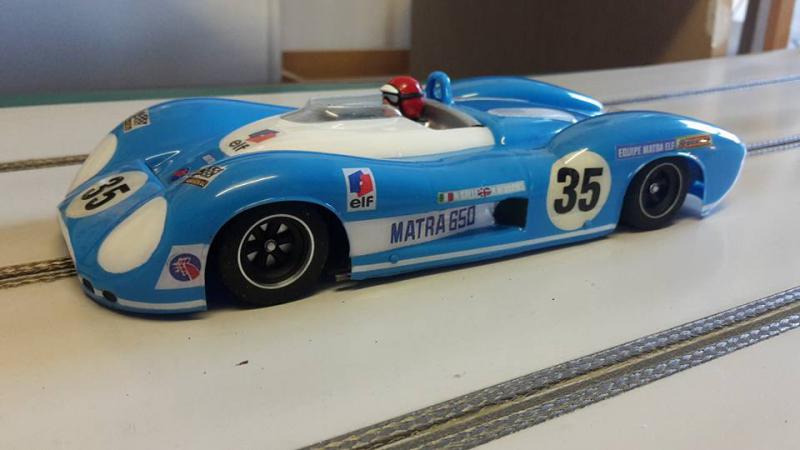

Ça par exemple : (justement il faudra fixer des règles pour savoir comment on veut construire les châssis)
Ou ce genre. Là aussi tout est ouvert :
PostPosted: Sun 10 Dec - 23:42 (2017) Reply with quote
Oui c'est que je pensais, jaildoor ou Can-Am, perso (et parce-que j'en ais déjà un), le jaildoor est très facile à construire, à la portée de beaucoup de bricoleur, je pense que l'autre est plus difficile mais plus intéressant, je compte en faire un aussi, faudra voir tu as raison pour le règlement ( type de carrosserie, moteur, etc...), Je sens bien l'année qui vient 😀😀😀.
PostPosted: Sun 10 Dec - 23:49 (2017) Reply with quote
Excusez moi, j'ai dit une bêtise, les Can-Am sont des inline, mais ce que j'ai dit au dessus tiens quand même.

Les endurances vous compter les faire en équipes ? Je dis ça par ce que endurance plus courses amt ça va durer des plombes a moins de commencer en tout début d'après midi !
Il y a aussi les F1 en 1/32 qui serait pas mal et plus courant peut être... moi je dis ça, je dis rien mais quand même  Laughing
PostPosted: Tue 12 Dec - 13:26 (2017) Reply with quote
Arnaud, les f1 1/32 sont trop rapide pour Aubais, comme les sports d'ailleurs, on fera ça à Pont. On parle de f1 1/24 vintage des années 60, les tubes, avec des châssis simple de conception.

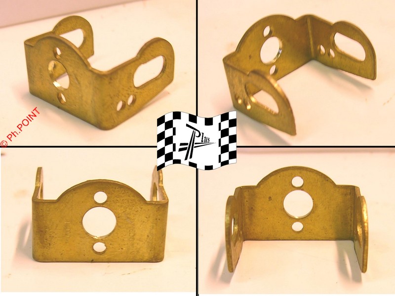

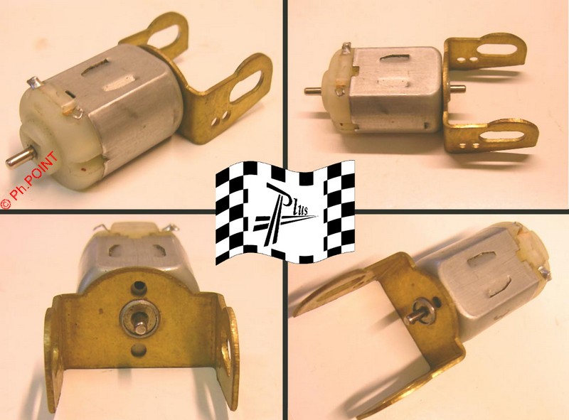

Mikey chez ton ami découpe laser il faudrait nous reproduire ce truc.
C'est un arrière de châssis F1 Plus.
J'en ai quelques uns mais sans doute pas assez.
Il faut aussi sans doute  quelqu'un pour dessiner le plan à plat avec un logiciel spécifique.
Si besoin on peut en sacrifier un pour le remettre à plat.
Une fois découpé, le pliage c'est facile à faire il suffit d'un cube avec un trou fileté dans lequel viendrait une vis qui passerai par le trou prévu pour le palier moteur.
C'est du 10/10° ça se plie assez facilement...
Prévu à l'origine pour une cage C comme nos X12, les cage type FC130 se montent aussi sans modification :

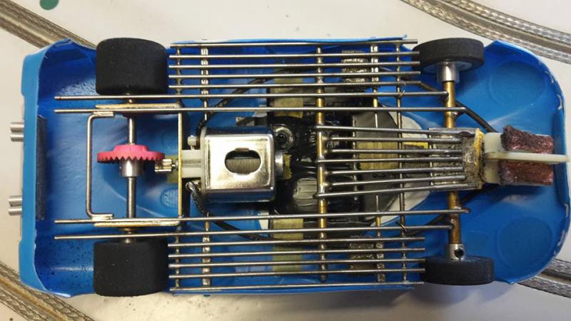

PostPosted: Wed 13 Dec - 11:01 (2017) Reply with quote
Et une autre pour woodslot  Mr. Green
PostPosted: Wed 13 Dec - 11:14 (2017) Reply with quote
Ah oui  Ca c'est cool comme auto !
Il y a plus quˋ démarrer  la chaine de production 👍
