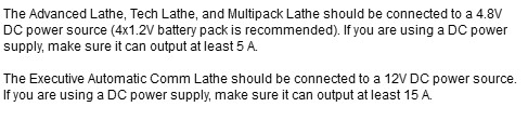

Petite info pour le tour Hudy, il faut 5 ampères mini sous 4,8 volts pour le faire fonctionner.
Perso j’utilise un pack de 4x1,2volts que je recharge avec un chargeur T2M.
Pas sûr que les alimentations présentées fassent l’affaire.  Mr. Green

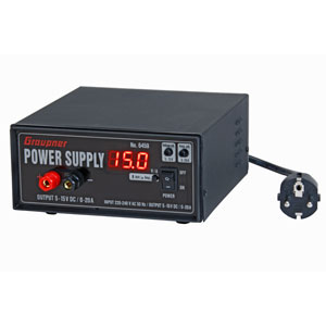

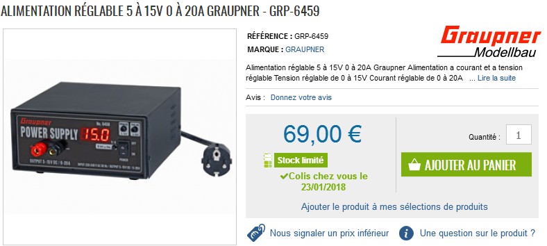

Et une graupner 20A 4,5-15V, ça ferait ?

Exact, Hudy recommande une alim d'environ 5 ou 15A ce qui m'étonne beaucoup...
L'alim de la piste fera parfaitement l'affaire Okay

Impeccable Mickey, j’ai rectifié mon post après avoir relu la notice, c’est 5 ampères mini qu’il faut.
Le pack d’accus chargé délivrant environ 5,5 volts, je pense qu’on peut monter jusqu’à 6 volts sans problème.

En fait ça dépend de la version du tour :
