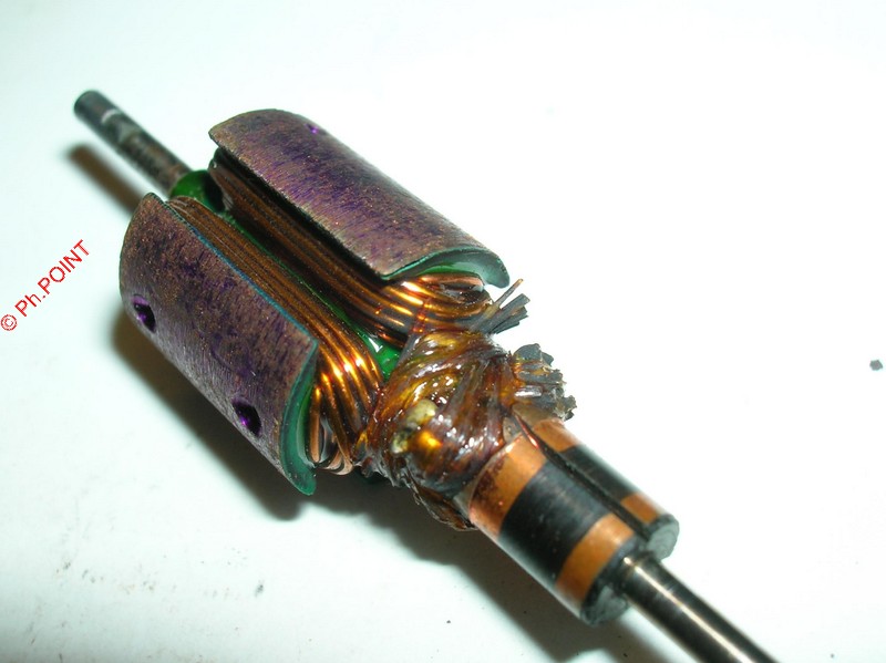

Si tu arrive à placer 24 tours d'un fil de 18 dans un moteur de slot, c'est que tu a mis le fil à l'extérieur de la cage !!!
En voici un 24T18, Camen de mémoire, le diamètre du fil fait peur :
bon ben finalement il existe bien cet induit
PostPosted: Thu 23 Nov - 01:29 (2017) Reply with quote
pffffffffff 18T24 !!!
