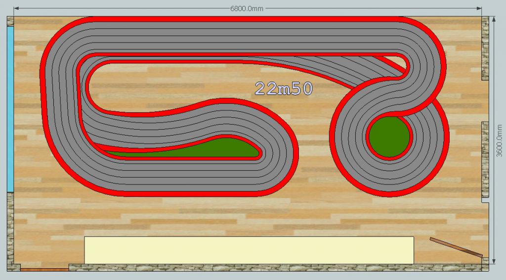

Moi, j'aime bien les blue king, mais tu peux modifier un peu le côté gauche, t'as la place d'agrandir le banking en bout de ligne droite, et de modifier le deadman en une grande courbe qui ce referme, non ? Dans l'objectif de rendre la piste un peu moins "on/off".
Sinon moi j'dis ça j'dis rien j'aime les pistes rapides, mais c'est à la longue que ça risque d'être barbant.
PostPosted: Mon 8 Jan - 18:08 (2018) Reply with quote
Oui j'ai repris le dessins en agrandissant le banking a gauche et en supprimant le second et je vais voir pour modifier le reste tout en gardant un espace suffisant pour circuler... ou sinon je pensait aussi ouvrir un atelier maçonnerie pour agrandir les murs , je ferais une liste afin que vous puissiez vous inscrire  Very Happy

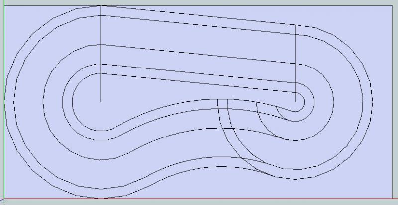

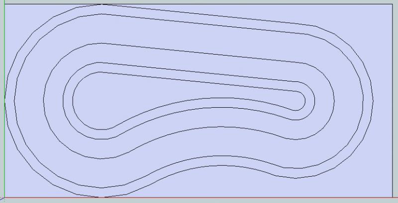

PostPosted: Mon 8 Jan - 20:53 (2018) Reply with quote
Très inspiré du tracé Hill Climb et non plus Blue King  Shocked
J'ai repris tes côtes, il y a même une petite erreur mur de droite.
Et en plus en 4 voies ça rentre dans le même encombrement et même un peu plus de passage
Hé oui Mr. Green Mr. Green Mr. Green

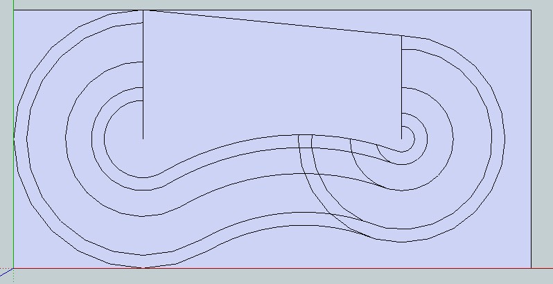

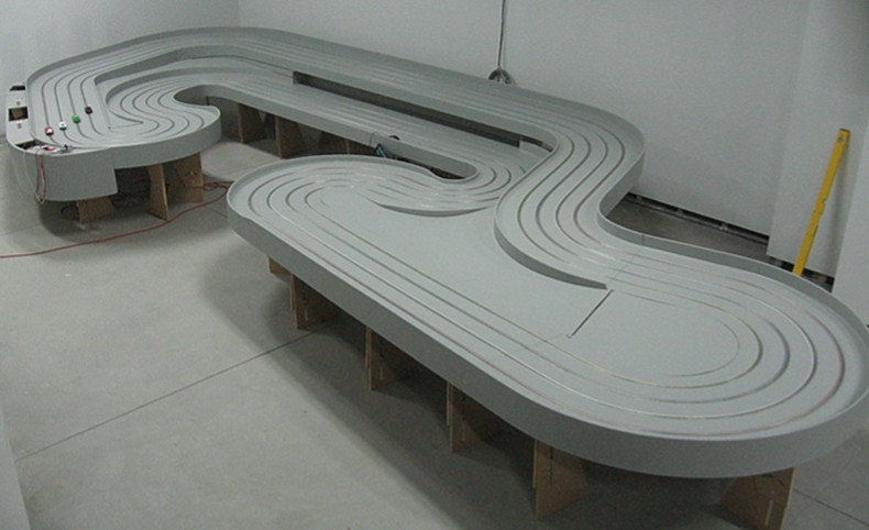

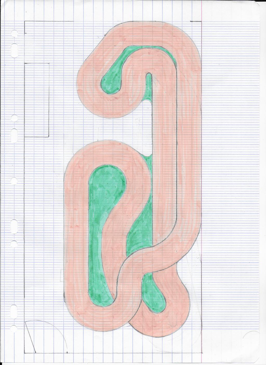

PostPosted: Tue 9 Jan - 13:06 (2018) Reply with quote

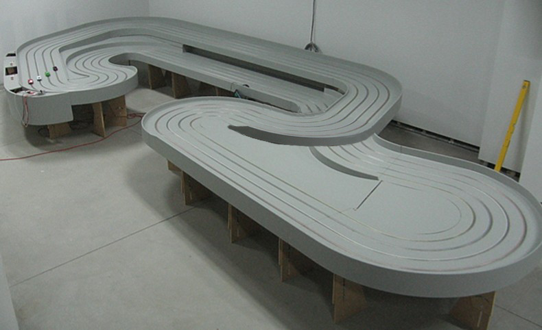

Merci PP pour ce tracer, il est pas mal même si je m'interroge sur le principe des pistes qui se retrouvent en dessous au niveaux de la visibilité, la ligne droite ca passe mais les courbes je suis moins fan .
Hier j'ai plancher sur tracer qui s'en rapproche pas mal, je suis parti de ce modèle :
Pour arrivé a ça (en 3 voies) :

PostPosted: Tue 9 Jan - 13:53 (2018) Reply with quote
Il a été construit des centaines de pistes Hill Clim ou Engleman et si ça avait posé des problème de ce niveau elles n'aurait pas existées...
Toi qui me parle de visibilité, celle de la courbe en bas à droite  Sad Sad Sad
De plus ton tracé ne forme pas un 8.
C'est un truc élémentaire en slot.
Sans pont si écartement de 10cm, différence de longueur : Pi2R :  3.1416 x .10 + .10 = 0m63
Sur mon plan il suffit de ressortir un peu la courbe en partie cachée.
Sinon comme ça d'accord Mr. Green

PostPosted: Tue 9 Jan - 15:51 (2018) Reply with quote

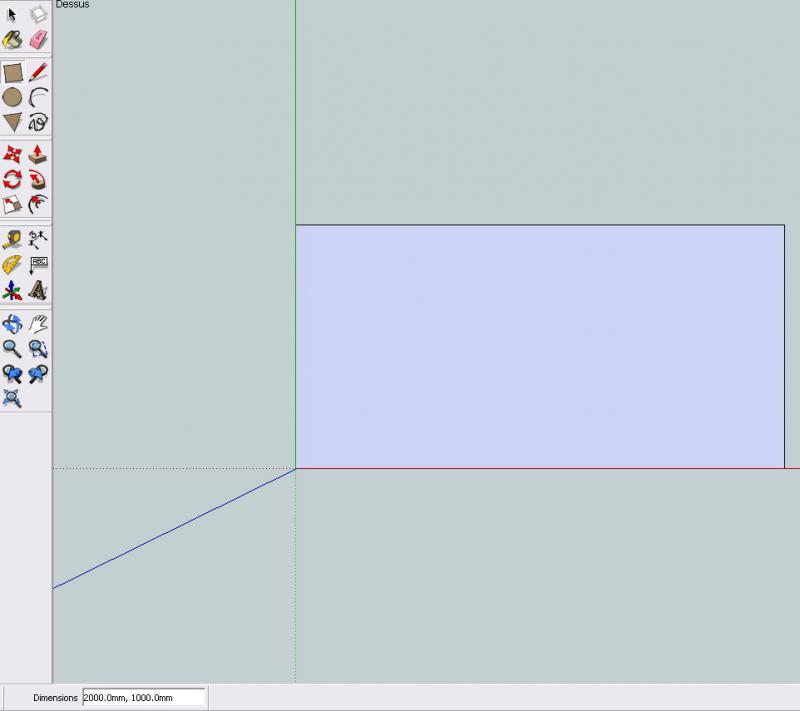

Sketchup allez au boulot
Parce que tes gribouillis sur papier d'écolier
Un plan ça se fait au 1/10 Rolling Eyes

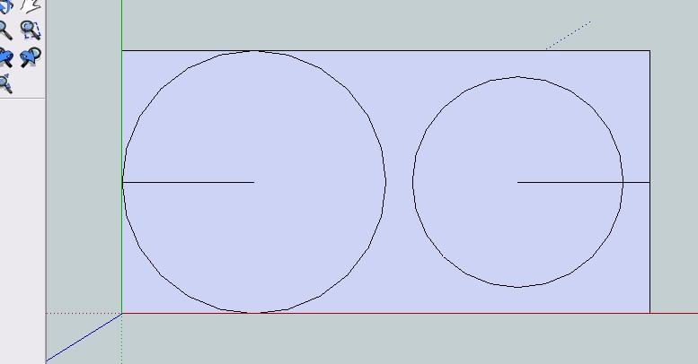

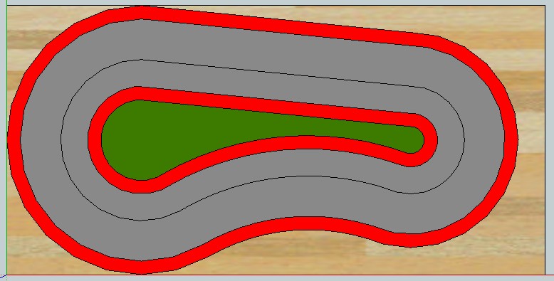

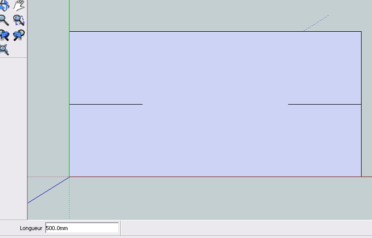

PostPosted: Tue 9 Jan - 22:46 (2018) Reply with quote
woodslot30 wrote:
je l'ai telecharger mais j'y pige que dalle
UN PEU DE SILENCE DANS LA CLASSE !!! Mad

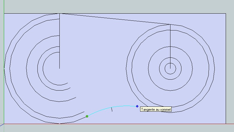

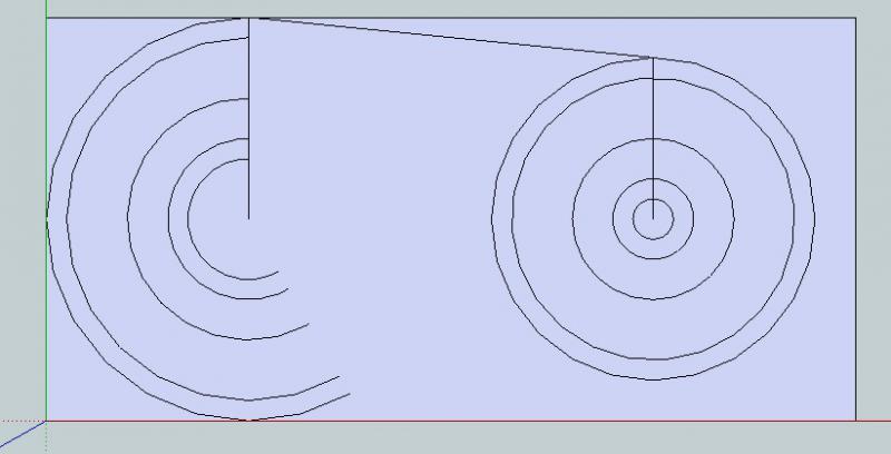

Je fais un rectangle de 2000x1000.
Je le tape en bas à gauche

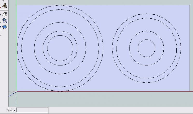

Je tire 2 traits de 500 en partant du milieu, il est intuitif.
L'extrémité de chaque trait sert de centre, un cercle de 500 et un de 400
J'efface les traits et je trace 4 cercles de 450, 300, 200, 150 puis 4 autres 350, 200,100, 50, le centre est intuitif

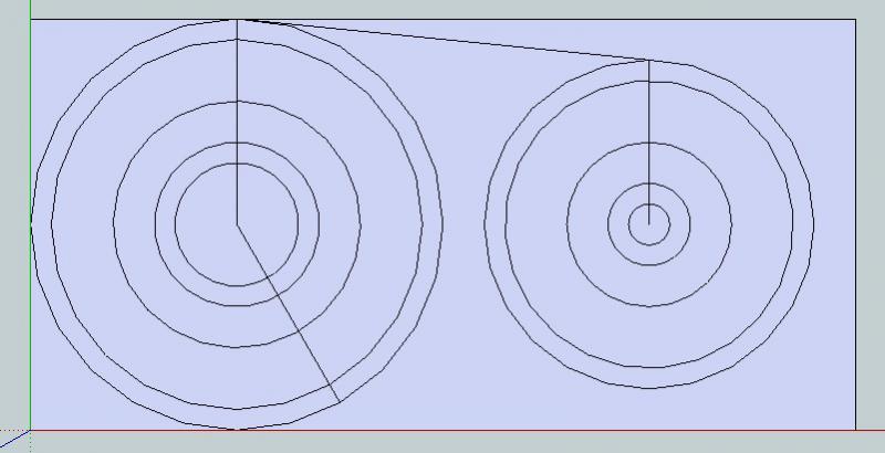

Tangente entre les sommets puis 3 rayons, 2 vers les tangentes, l'autre un peu au hasard dans le cercle de 500
J'efface les arcs dont je n'ai aucun besoin ainsi que le rayon inférieur
L'outil arc permet de tracer des arcs exacts au niveau du point de départ. Suffit d'accrocher l'extrémité au bon endroit
Je complète les arcs puis efface les restes de cercles inutiles
Je tire les tangentes restantes
Efface tout ce qui est inutile
Coloriage
