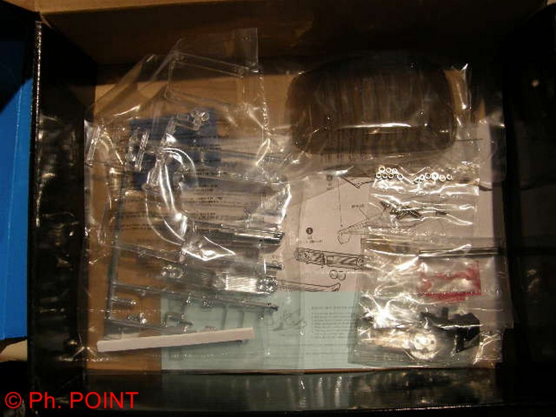

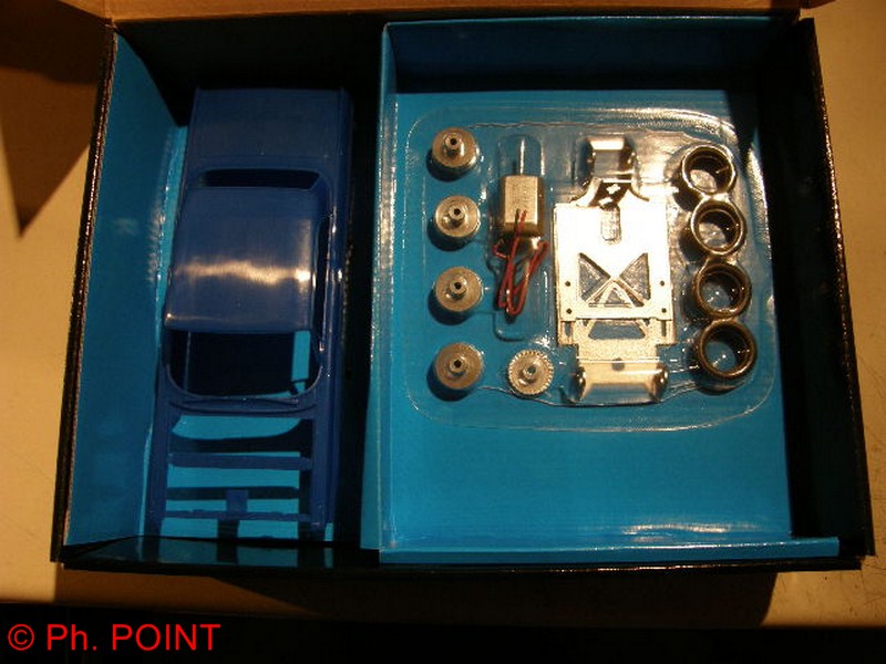

1° étage de la boite, coque, châssis, jantes et pneus :
En dessous les pièces de la maquette. A noter que 2 vitrages sont fournis, transparent comme celui de la maquette et un autre thermoformé plus léger et légèrement fumé.

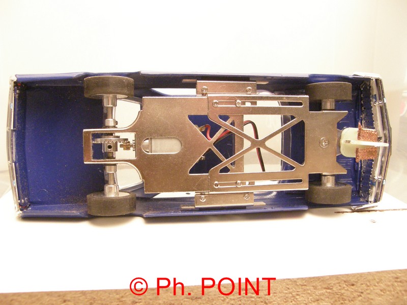

Une petite modif indispensable.
La pièce en alu intermédiaire entre la patte support du châssis et le moteur.
Il faut aggrandir le trou du passage de l'axe dans cette pièce.
Sur la mienne ce trou était mal centré et au montage cette pièce bloquait l'axe moteur.
Deux petites choses à faire pour le confort, le positionnement de l'axe de guide en avant de l'axe avant ainsi que la fixation de carrosserie à amélioré.
Voir les 2 rubriques correspondantes dans ce sujet pour les détails.

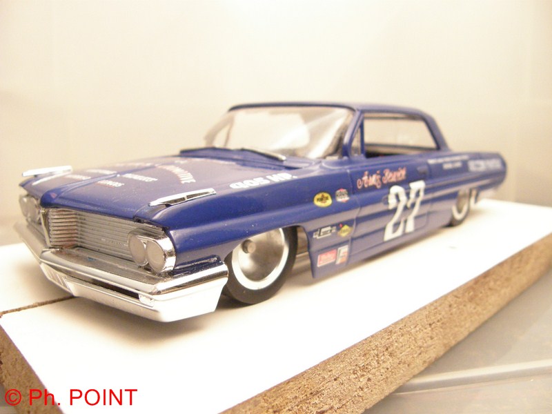

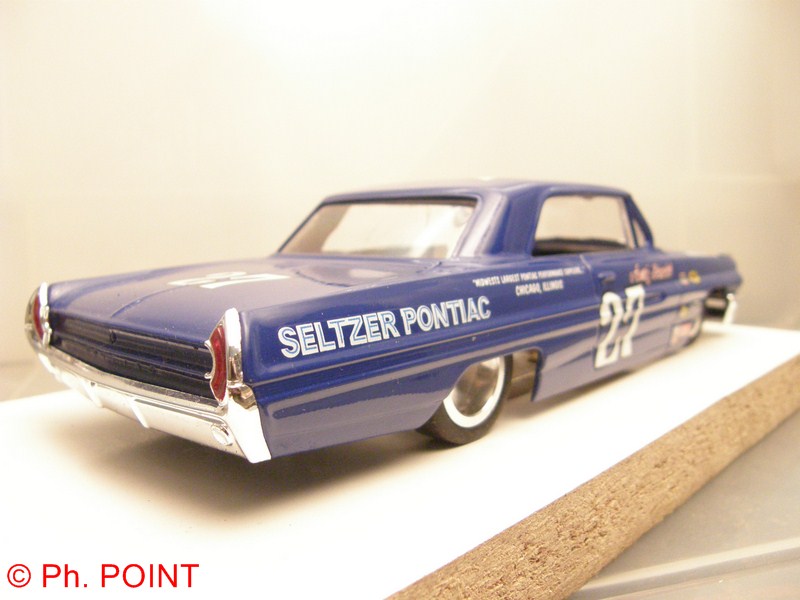

La déco est relativement inventée et presque conforme au règlement NASCAR.
Grand numéro sur le toit lisible coté pilote, pas de vitres latérales, puissance moteur de chaque coté du capot avant, sponsor principal sur les ailes arrières, les autres sur les ailes avant, nom du pilote sur les portes.
Seule entorse, une pub sur le capot avant qui devrait resté vierge.
