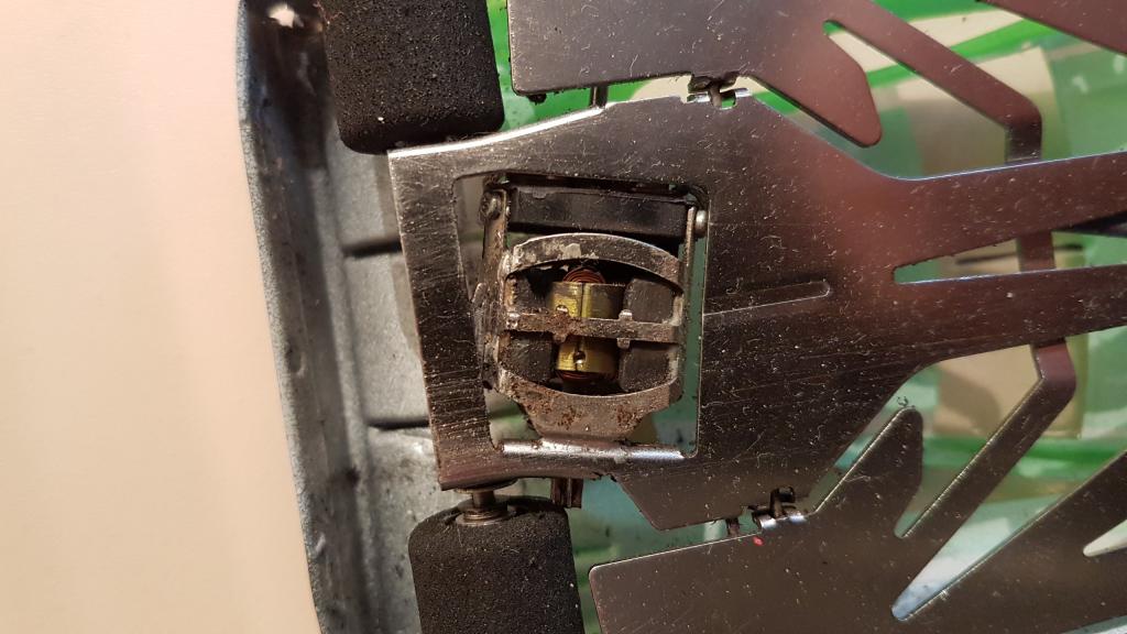

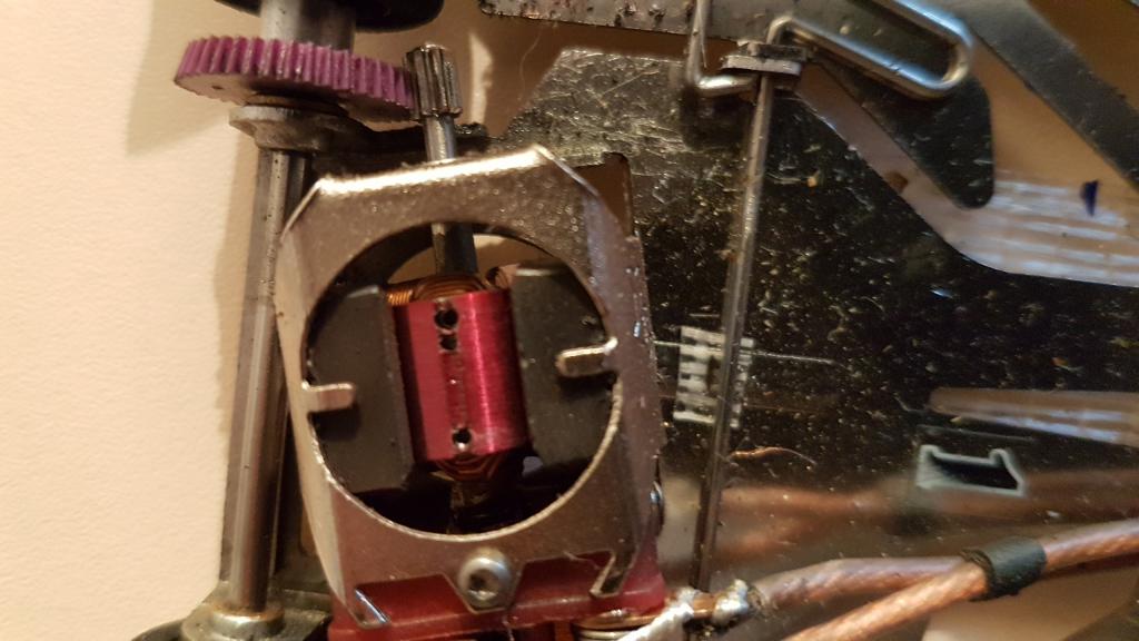

Mooris puisque tu as une vie de clou de cercueil (j'adore cette expression, vous allez en bouffer matin, midi et soir  Very Happy ) pourrais-tu nous faire une photo du moteur qui est monté dans ta PR24. Juste pour comparaison entre un X12 d'il y a 30 et un X12 d'aujourd'hui ?
PostPosted: Fri 27 Oct - 20:05 (2017) Reply with quote
Pour l'avoir bien regarder à Pont, Mooris a dans sa pr24 un koford super feather x12 blueprinted, et ça ressemble à ça :
Après la plus grosse différence n'est pas apparente, j'ai 2 x12 moderne "champion" et celui là tourne beaucoup plus fort, c'est impressionnant.

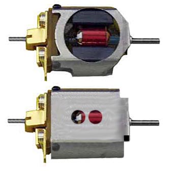

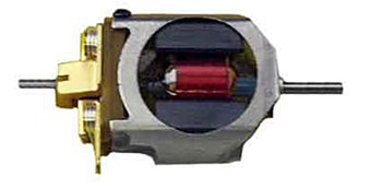

le super X12 de Mooris a une cage alléger , des aimants plus puissant, un rotor plus court (donc prend plus de tours/ mm ) un meilleur bobinage mains , et un calage de au moins 47° , et certainement des roulements , soit tout et mieux et il y a pas photo par contre il y a plus de boulot pour l’exploiter au maxi  Mr. Green
PostPosted: Sat 28 Oct - 01:19 (2017) Reply with quote
La différence entre le 12 et le 15 est liée à la longueur de l'induit.
Comme il y a plus de plaques le champ généré est meilleur donc le couple est plus important.
Mais les vitesses de rotation doivent être très similaires.
Oui les cages C actuelles sont allégées et gardent les mêmes dimensions.
C'est l'augmentation de la puissance des aimants qui permet de se passer de cette armature qui fermait le champ magnétique en le renforçant.
Facile, hop !!! Mr. Green
Par contre ces nouvelles cages ne peuvent plus être utilisées en "monocoque" dans le châssis en prolongeant l'arrière et en supportant tout le train arrière.
Au premier choc elles se tordent de rire...

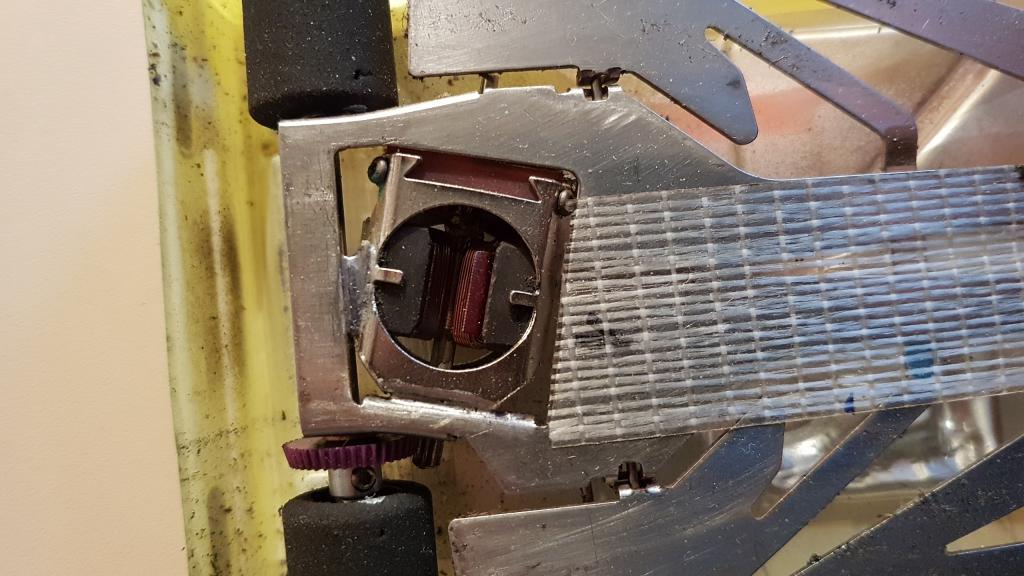

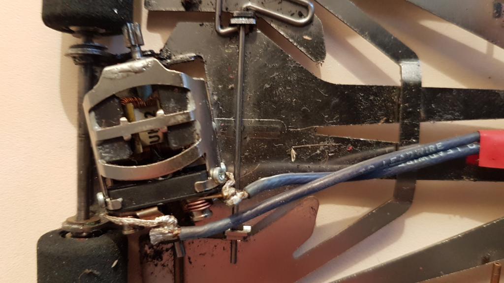

a la demande de mon mentor JP voici les photos des 2 moteurs de Sulmona :
1 - un moteur pour les essais, occasion de 2016 :
sur ce moteur est inscrit : UK 12 (sur le rotor)
2 - un moteur course preparé :
sur ce rotor est inscrit : ISRA (uniquement), je pense que c'est un moteur preparé pour tous les pilotes car il est fourni par l'organisation dans les frais d'inscription !
j'en ai 4 !!!
