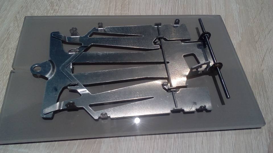

les paliers sont souder (enfin ils tiennent ) maintenant on passe a la transmission ,12/37 passe pas (force anormalement) donc , sloteur13  tu a quoi toi sur celle que tu ma prêter a pont ?

hawk 6 , celui que j'ai sur la parma (monter en 12/37) mais qui passe pas sur la jk
PostPosted: Fri 6 Oct - 06:03 (2017) Reply with quote
Perso, le hawk 6, je le monte en 11/37, et y a de la place, je vois pas pourquoi le 12 passerai pas ? Fait une photo de ton montage qu'on voit un peu.
PostPosted: Fri 6 Oct - 09:11 (2017) Reply with quote
Il peut y avoir 4 raisons connues pour lesquelles le montage ne passe pas et coince :
- le palier coté couronne n'est pas poussé à fond dans son logement
- la collerette du palier est anormalement épaisse (j'ai déjà vu, un coup lime et c'est réglé)
- le moyeu de la couronne est anormalement épais (j'ai déjà vu aussi, un coup lime et c'est réglé)
- le châssis a glissé dans la plieuse de quelques dixièmes de mm. Ca suffit pour tout décaler, les trous etc
   Déjà vu car ça m'est arrivé avec des Plus une ou deux fois
