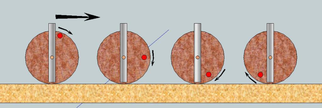

Si tu places ta pièce de monnaie sur un bâti vertical et que ce bâti se déplace avec ta pièce tu verras ton répère passer devant le bâti puis derrière donnant l'impression qu'il recule...
En 1 le point de repère va s'éloigner du bâti qui se déplace et semble accélérer plus vite en s'en s'éloignant de plus en plus.
En 4 même phénomène mais inverse.
Il s'en écarte de plus en plus et parait reculer.

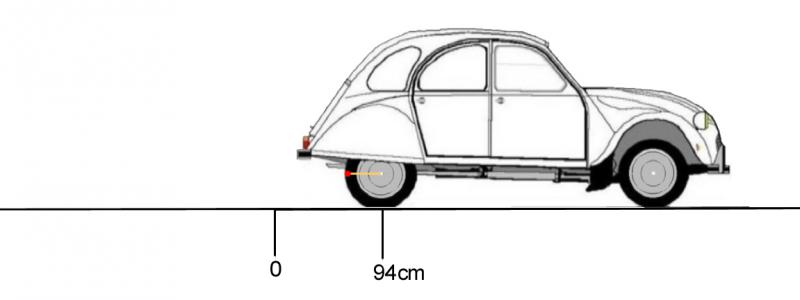

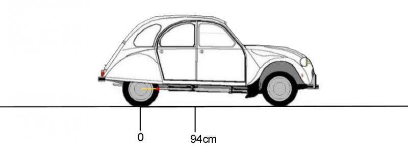

Des petits dessins maintenant, toujours avec la plus belle des autos de Mourisse.
Une roue fait environ 60cm de diamètre.
60 x 3.1416 = 1m88 de circonférence.
1/2 tour de roue = 1.88/2 = 94cm.
Dessinons sur la roue arrière un rayon de 30cm avec un point rouge au bout et 2 repères sur la chaussée.
Avançons l'auto d'un 1/2 tour de roue donc 94cm.
Haha ça se corse.
Le point rouge à bien parcouru les 94cm puisque c'est le développé d'un 1/2 tour de roue mais il est en arrière du repère.
Donc il a parcouru la bonne distance et pourtant il a reculé puisqu'il n'est pas en face !!!
Et il a reculé aussi dans l'espace interne du véhicule puisqu'il s'est éloigné de l'avant du diamètre de la roue (60cm) et rapproché d'autant de l'arrière...

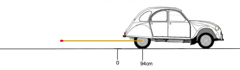

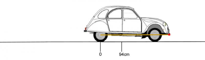

Passons maintenant à l'expérience du bouquin de Mourisse ou l'on colle une allumette plus grande que le diamètre de la partie tournante et sortant de la face d'appui.
C'est ce qui se produit avec une roue de train où le diamètre du boudin est plus grand que la partie tournante en appui.
C'est aussi le cas de ton induit sur tes lames de rasoir ou la partie tournante en appui est l'axe de l'induit.
C'est une allumette géante fixée au centre de la roue.
Maurisse prend des risques en roulant sur le bord d'un pont sans rambarde pour que l'allumette puisse passer en dessous.
Merci à lui Mr. Green
Point de départ 0cm.
Le bout de l'allumette est 3m en avant du centre de la roue.
Maurisse avance ici encore d'un 1/2 tour de roue, 94cm.
Là c'est pire que tout.
Le bout rouge de l'allumette a reculé de 6m et pire à cause de sa longueur il se retrouve en arrière du point de départ.
Donc ici aussi il a reculé.
Seulement 1/2 tour de plus et il se retrouve a l'avant du véhicule qui lui a maintenant parcouru 1m88 (2 x 94cm).
I a donc parcouru lui aussi 1m88.
Conclusion il n'a jamais reculé...

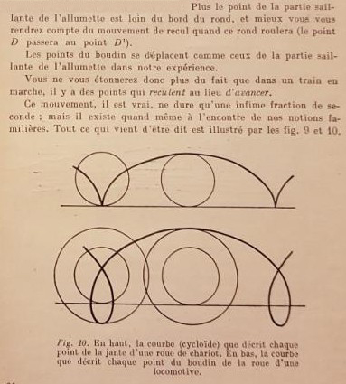

J'ai tenté de simplifier avec la 2CV mais la réponse identique en toutes lettres est dans la photo du livre que Mooris a postée...
Le parcours du point rouge est celui du plan du haut.
Le parcours de l'allumette de 3m est celui du plan du bas.
