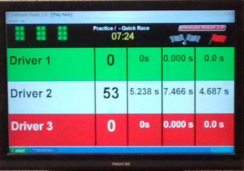

PostPosted: Tue 31 Oct - 18:36 (2017) Reply with quote
Salut les sloteurs !!!
Du nouveau à St Géniès, on a les premiers chronos !!!! YOUPI !!!
Bon c'est que les premiers et la piste est sale, on va taché de travailler tout ça.
Donc, j'ai finalement fait une coupure sous le pont, après de multiples essais infructueux sur l'infra-rouge, j'ai abandonné cette idée, donc je disais, coupure avec micro relais et tout marche nickel, il me reste que la gestion d'alim par le pc (j'attends un composant) et on pourra se faire le premier grand prix de St Géniès.
Affaire à suivre...

J'avais dit que j'allais travailler les chronos, je suis à 3,968s en 1/24 production, et à 3,951s en sport Europe, et ça peut descendre mais ça va être chaud.
P.s. pour Mooris : les f1 1/24 sont dans les 4,2s.
