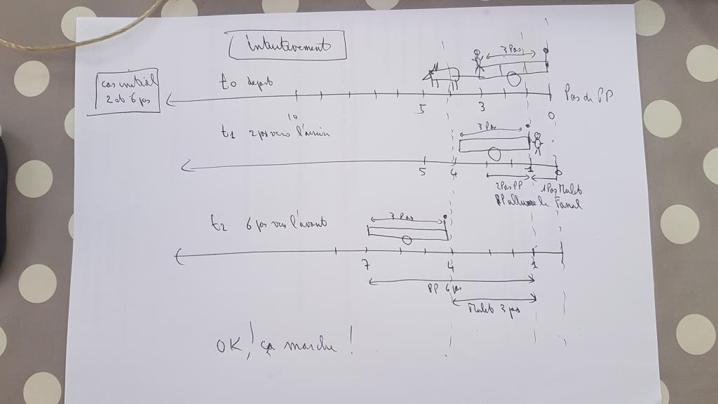

photo de la demonstration intuitive du cas 2 et 6 pas avec charrette de 3 pas!

Comme promis démo generale !
Quand PP va ver l’arriere :
xPas = LongCharrette – DeplacementMulet
quand PP va vers l’avant
axPas = LongCharrette + aDeplacementMulet
x = nombre de pas vers l’arriere
a = nombre de pas vers l’avant divisé par nombre de pas vers l’arriere
avec ax>x
système de 2 equations à 2 inconnues
1° inconnue = LongCharrette
2° inconnue = DeplacementMulet
(1) x = L – D
(2) ax = L + aD
je multiplie (1) par a :
(1.1) ax = aL – aD
j’additionne (1.1) + (2) :
(3) 2ax = (a+1)L – aD + aD
(3) 2ax = (a+1)L
Tiens ! le deplacement du mulet a disparu du calcul !
C’est pour ça qu’on n’en a pas besoin pour trouver la solution !!!!
D’où :
L = 2ax / (a+1)
C’est la formule generale qui permet de calculer tous les cas !!!
Si vous ne le croyez pas ! demandez à Mooris !
Donc :
Cas initial 2 et 6 pas : x=2, a=6/2=3, L= 2*3*2/(3+1) = 12/4 = 3 pas !
Cas a) 5 et 20 as : x=5, a=20/5=4, L= 2*4*5/(4+1) = 40/5 = 8 pas
Cas b) 3 et 15 : L = 5 pas
Cas c) 2 et 4 : L = 2.66666667 pas (ou plutôt 2 pas 2 tiers)
Cas d) 11 et 23 : L = 14.88235294 pas ! désolé JeanLuc27 ce n'est pas 11.47826 !!!!
bon maintenant on arrete de tuer du neurone et on se met aux blagues simples !
