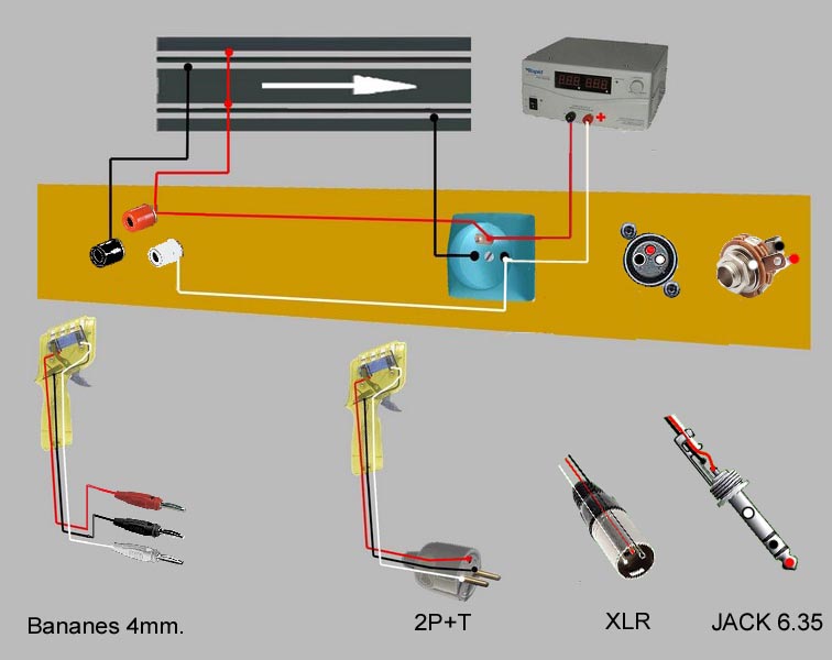

Je voudrais avoir un plan comme celui ci pour brancher:
(1) la base de mon circuit Ninco 10118 ,
(2) Deux  accélérateurs, avec fiche mâle bananes
(3) Un DS Racing 300
MERCI Pépé

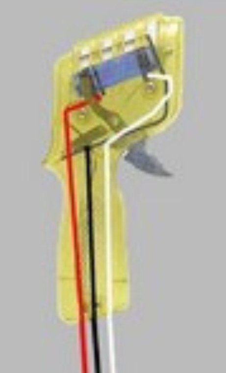

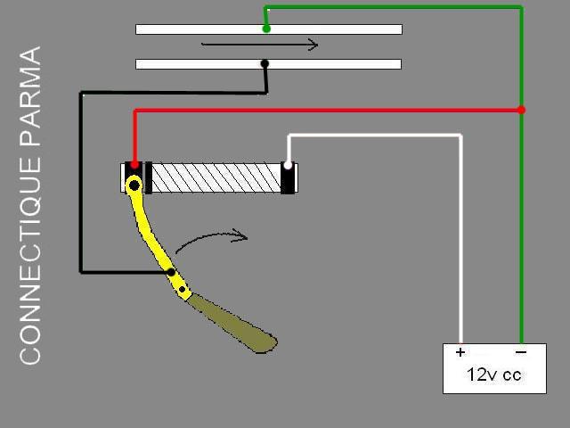

Tu mets de coté ce machin là, ça t'évitera de le casser :
Puis tu prends un rail standard, 3 soudures et on en parle plus.
Puis une planchette pour fixer les prises et c'est fini.
Tu as le choix pour les connecteurs, suffit de suivre la couleur des fils, ici ils sont aux normes Parma :
Pour la connexion du DS300 tu fais comme pour installer la centrale de guidage d'Ariane 4, tu suis la notice Mort de Rire
Sérieusement ça marche tout seul ce truc là non ? Il y en a un chez Miche avec détection par coupure. Tu veux quoi de plus ?

Le fil Noir il part d 'ou ? Le fil ROUGE et BLANC  Ok
PostPosted: Wed 23 Aug - 19:42 (2017) Reply with quote
et bin le curseur ou la gâchette de la poignée
PostPosted: Wed 23 Aug - 21:39 (2017) Reply with quote
Quel fil noir ? Celui de la poignée ? Comme l'a dit Fred.
Tu ne sais pas agrandir une image ???

PostPosted: Thu 24 Aug - 00:36 (2017) Reply with quote
Pour finir voici le nom des connexions.
C'est ici sur le forum : http://slotracing30.xooit.org/t77-Connexion-des-poign-es.htm
POWER = blanc, puissance, donc arrivée du courant. Dans la plupart des cas c'est le +
TRACK = noir, fil correspondant à l'alimentation de la voie à partir de l'accélérateur.
BRAKE = frein = stop. C'est pour ça que le fil est rouge !!!
PostPosted: Thu 24 Aug - 12:10 (2017) Reply with quote
Voici le schéma !
PostPosted: Thu 24 Aug - 12:36 (2017) Reply with quote
Hé ben alors tu n'as pas besoin de moi et que tu n'as pas besoin de me demander
Tu vois que quand tu veux tu sais brancher le ds300 dans la prise murale !!! Mort de Rire

Ben de rien
Pour le cablage fil de 1.5mm². Ca existe en rigide mono-brin et souple muliti-brins et dans les bonnes couleurs.
Il faut du souple au moins pour aller du tableau jusqu'à l'alim si tu as besoin de la déplacer.
J'en ai ici, cherches le prix du mètre si tu en a besoin, ça t'évitera d'en acheter un rouleau de chaque couleur.
