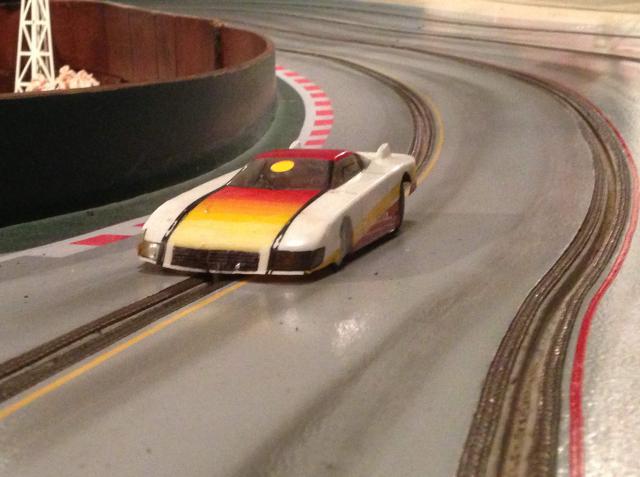

Lapin34 wrote:
mais les autos ont elle les mêmes pignons et couronnes et pneus car je sa me tâte
Je vais une fois pour toute lever le mystère qui plane sur la transmission de ma Plus
C'est vrai que comme je réponds à tout ceux qui me le demande que je n'en sais rien et que je m'en fout du moment que cela convient à mon pilotage, Lapin34 pourrait croire que je fais de la magie noire sous la magnifique carrosserie orange Betta !!!
Alors attention les chiffres sont les suivants : 13 x 39. Ce qui nous donne un rapport de 3/1.
Pour les peneux j'ai fais un panachage : à droite un marron et à gauche un rouge Mr. Green Mr. Green Mr. Green .
Il ne s'agit pas ici de recherche de tenue de route simplement j'ai récupéré le meilleur pneu de deux trains usagés.
C'est juste parce que je suis fainéant et que je n'avais pas envie de me tourner une paire neuve Smile
Voilà enfin le mystère éclairci.
Mais je crois que le plus important dans tout çà, outre le rapport de transmission, c'est l'ajustement de toutes les pièces en mouvement.
Toujours vérifier que les paliers d'axe AR sont bien alignés : l'axe doit tourner librement.
Pas juste un peu mais très libre comme avec des roulements à bille ou presque !!
Avoir comme jeu de "denture" le jeu qui "va bien" : c'est un jeu qui se sent au fur et à mesure de la pratique :
Pignon bloqué avec un doigt on doit pouvoir sentir un tout petit peu de jeu avec les dents de la couronne. A vérifier sur tout le tour de la couronne.
Enfin si l'on a trop de jeu sur le palier du moteur qui supporte le pignon, il sera difficile de régler correctement.
Dans tout les cas c'est l'oreille qui donne le meilleur diagnostic. On ne devrait jamais rouler avec une transmission qui fait du bruit.
