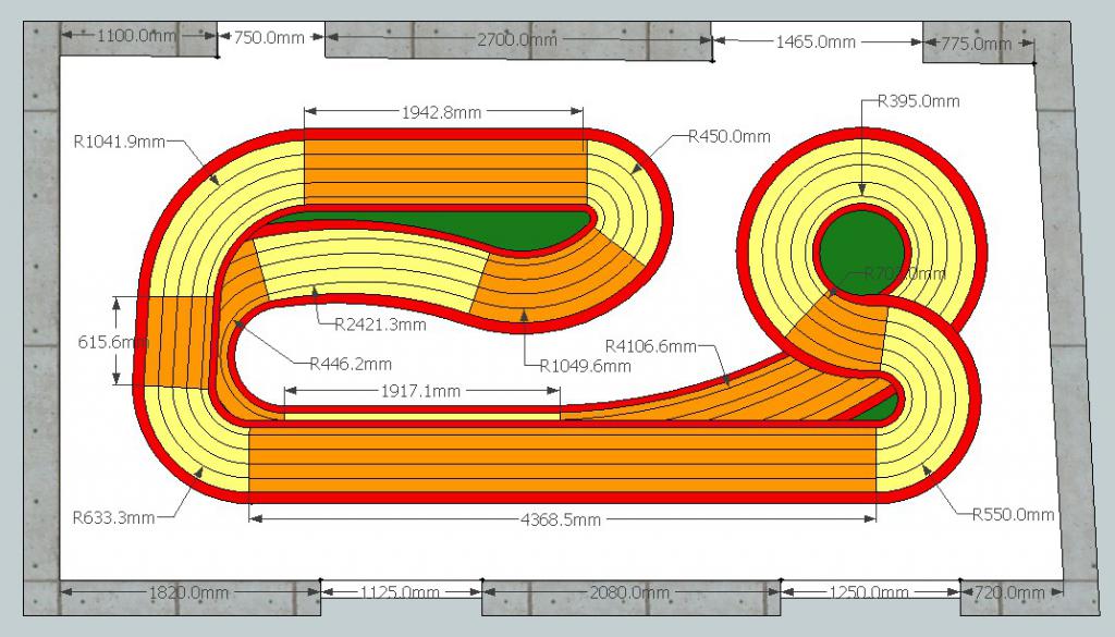

Oui les virages de gauche sont très ressemblants mais pas du même rayon.
Mais c'est difficile de faire différemment.
J'ai fait une légère évolution qui donne un meilleur accès à la courbe centrale mais au détriment de la visibilité. Quoique ce ne soit pas certain...
Et puis au fur et à mesure des mes réflexions je me suis souvenu qu'il avait existé des pistes commerciales en 8 voies avec des tracés spécifiques pour les locaux un peu réduits
Ces pistes se nommaient Engleman et HillClimb.
Ces tracés avaient la particularité d'avoir 2 lignes droites quasiment superposées.
Les Hillclimb avaient en plus un escargot en bout de ligne droite pour équilibrer la longueur des voies mais certaines Engleman aussi.
En voici une de chaque :
Partant de ce principe je me suis remis au travail en modifiant un peu la version HillClimb.
On obtient d'un seul coup une piste plus longue, + de 24m et surtout un accès à toutes les courbes, y compris au centre où j'ai laissé 50cm de passage partout !!! Okay
Je n'aime pas trop les 2 courbes à 90° à gauche en lieu et place de la grande courbe du tracé original.
Mais c'est la seule façon de préserver une ligne droite suffisante pour y placer les pilotes.
Par contre on pourrait remplacer le 90° en haut à gauche par un grand rayon ce qui placerait des pilotes dans cette courbe ce qui ne devrait pas être un problème en soi.
Donc pourquoi pas puisque ces pilotes ne gêneraient pas la visibilité ???
L’ensemble me parait un bon compromis à tous points de vue car le tracé est beaucoup plus difficile qu'il n'y parait...

Ce n'est pas une question d'effort mais comme toujours de trouver un tracé intéressant dans un espace délimité
Si des aiguilles peuvent avoir un intérêt pour certains sur un tracé, on doit pouvoir le retrouver sur n'importe quel autre tracé, il n'y a pas de raison.
Je dis ça et pourtant je suis loin d'être un partisan du digital par gout et surtout parce que ce n'est pas compatible avec des autos rapides.
C'est une question de raisonnement et de bon choix pour la mise en place de ces aiguilles.
C'est pas donné à tout le monde

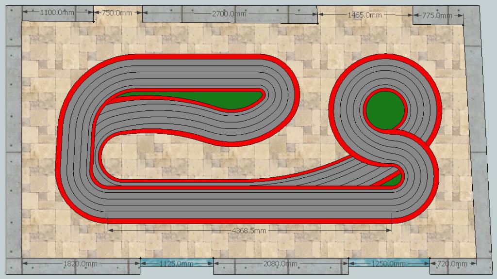

Modification courbe en haut à gauche...

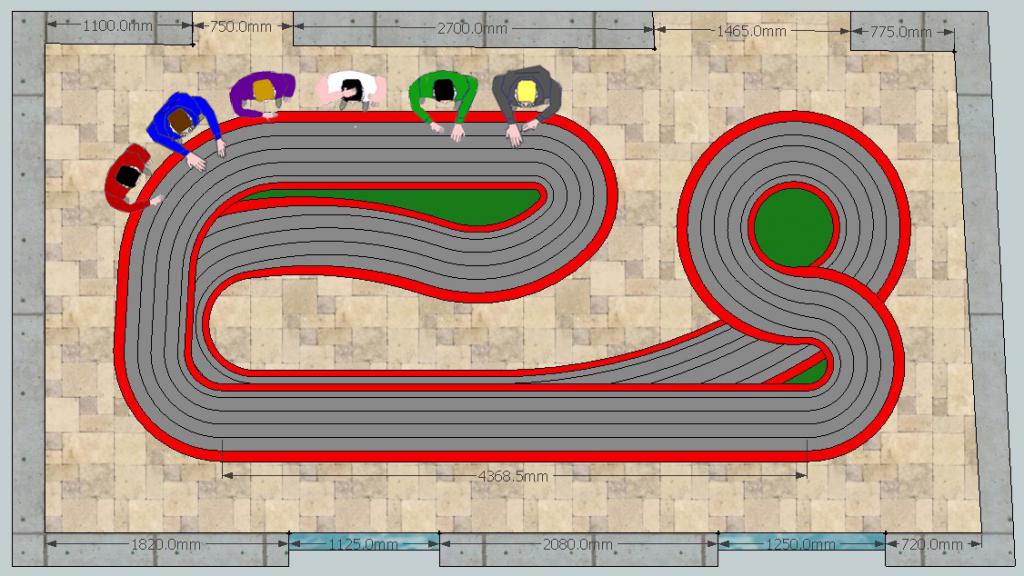

Salut
Nous aimons bien la dernière config

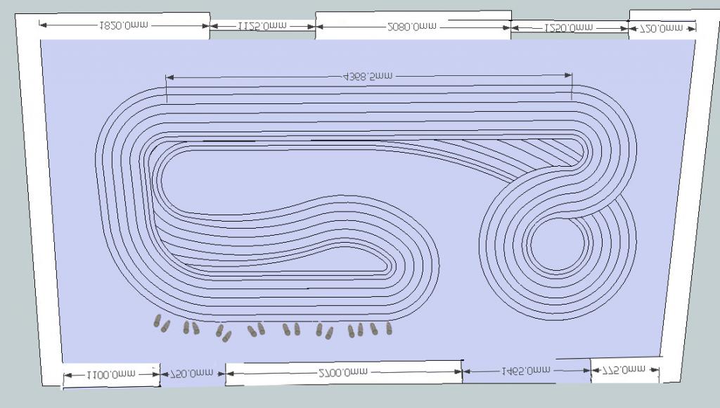

Après je pense qu'en retournant le circuit nous pourrons placé nos 8 postes de pilotage
Pas très pratique à mon sens

Du coup nous allons partir sur le dernier plan encore un grand merci à toi PP+

PostPosted: Mon 7 Aug - 11:02 (2017) Reply with quote
BS&S !
salut Letché91 ! et bravo à PP ! belle piste !
j'espère que tu prévois de tourner sur cette piste avec l'escargot (= donut = ring) en montée
vers la ligne droite qui descendra légèrement pour finir sur un leger banking !
ça permettra de donner du volume !!! n'oublie pas le volume !!! ç'est 50 % du plaisir !!!
en plus cela créera à l'etage inferieur une parabolique qui se resserre ! le top !
à quand l'inauguration pour un "open international" !!
PS : je ne vois toujours pas où positionner les aiguilles Davic ? et combien d'aiguilles d'ailleurs ???????

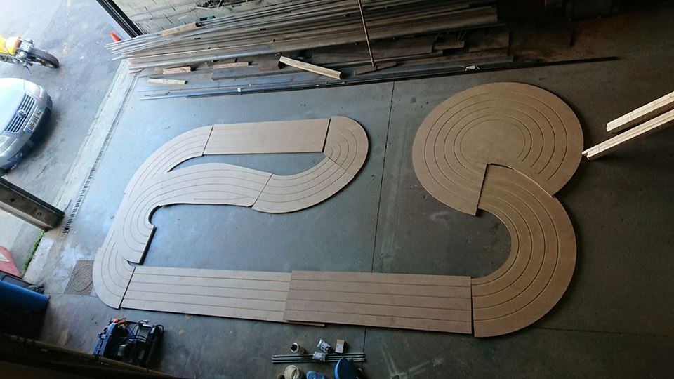

PostPosted: Sat 28 Oct - 19:46 (2017) Reply with quote
Je viens de tomber sur l'avancée des travaux sur Facebook.
Voilà où ils en sont au 26 octobre 2017
PostPosted: Sat 28 Oct - 20:14 (2017) Reply with quote
Joli boulot.
Par contre pourquoi avoir fait un petit morceau pour chaque virage ce qui demande un raccord supplémentaire à chaque fois, c'est assez étrange... Crying or Very sad
