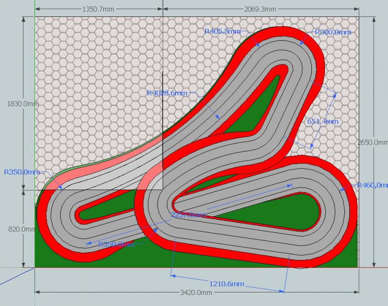

Voila. Comme certains le savent moi aussi j'ai envie de me lancer dans la fabrication d'une piste bois.
Après avoir vu celle de Mickey en construction ça m'a donné envie.
J'ai un tracé que j'aimerais beaucoup réaliser mais j'aurais besoin de vous pour les plans car je ne sais pas faire.
J'ai le tracé mais il faudrait le faire avec les angles pour les virages et les côtes nécessaires à la construction de la piste.
Alors oui Pépé c'est une 2 voies, oui elle ne fait que 14.50 mètres mais que veux tu. Vous m'avez converti au bois.
Et mon but c'est de faire rouler MES voitures... Pas d'en racheter en H0...
Ça ressemblerai à ça. J'aimerais que le virage qui passe sous le pont soit relevé histoire de passer à fond. et pourquoi pas un banking sur le "grand" virage tout en haut.
Voilà je compte sur vous pour m'aider et réaliser tout ce projet ensemble (on commence demain  Mort de Rire  )

Elle a l'air un peu tortueuses à mon goût pour vu la longueur mais c'est ta piste par contre si tu veux faire un banking en haut fait une grande courbe à 180°
PostPosted: Thu 15 Jun - 15:50 (2017) Reply with quote
Oui c'est ce que je me suis dit. Maintenant a voir.
Je sais que c'est un peu tortueux mais en même temps j'ai pas non plus envie de faire un circuit en "8"... malgrais la place j'aimerais avoir quand même quelques vitages.
Maintenant vos conseils et idées sont les bienvenues. Mais tout en gardant en tête que j'aimerais faire une piste avec quelques virages histoire de ne pas boucler le tour en "1 seconde"

Il n'est pas possible de faire un tracé sans les plans du local, non seulement pour l’accès en général mais celui à la piste aussi.
Ton plan en haut, la piste fait 2m de large. Tu as les bras qui trainent par terre genre orang-outang ?

Ok je te fais un plan de la pièce demain. Mais la tu as l'espace total que je peux allouer a la piste.
Mais en gros il y a un mur en haut, a droite et en bas.

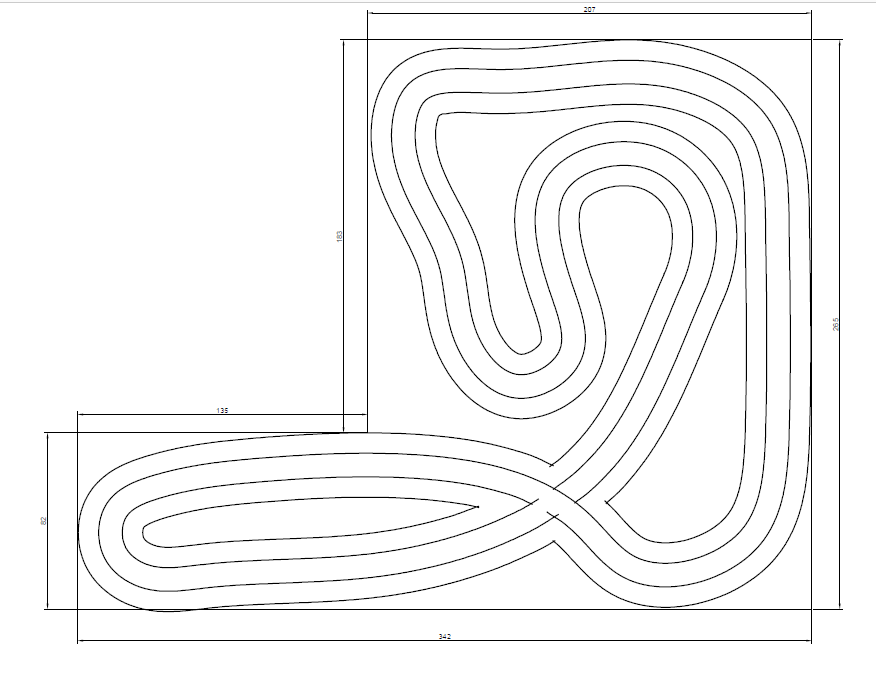

Je retrouve ça dans mes archives et en 3 voies, comme quoi Rolling Eyes

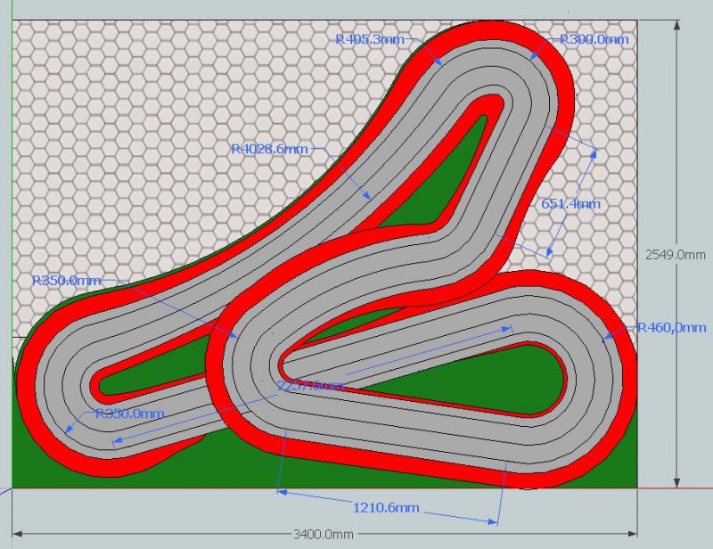

Sur le 2° plan tes dimensions, 10cm de marge en haut (2040 pour 2050 et 2cm à droite 3400 pour 3042.
En clair la partie en trop pour entrer dans ton plan original que l'on doit pouvoir modifier en cherchant un peu.
Développé 12m.

Il est chouette ce tracé, ce serait dommage de perdre  la grande courbe pour un petit triangle surtout que en 2 voies tu gagnes en espace 😉😉.
Et tu peux banké la courbe tout à droite.
