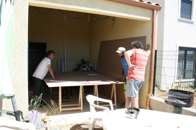

Donc voilà, certains savent que je devais attaquer ma piste début mai, j’avais pris une semaine de congé exprès, mais avec les ennuis de santé de ma femme, j’ai dû annuler la venue de JP. En fait, c’est pas très grave car au lieu de début mai, on as attaqué fin mai, même pas décalé d’un mois.
Premier jours de construction :
Donc le rendez-vous été donné à JP, jeudi matin à 8h30, la veille mon beau-père ce mêle à la fête et surprise du matin Pp, par l’intermédiaire de JP, nous annonce sont arrivé imminente, qui surviendra deux heures plus tard.

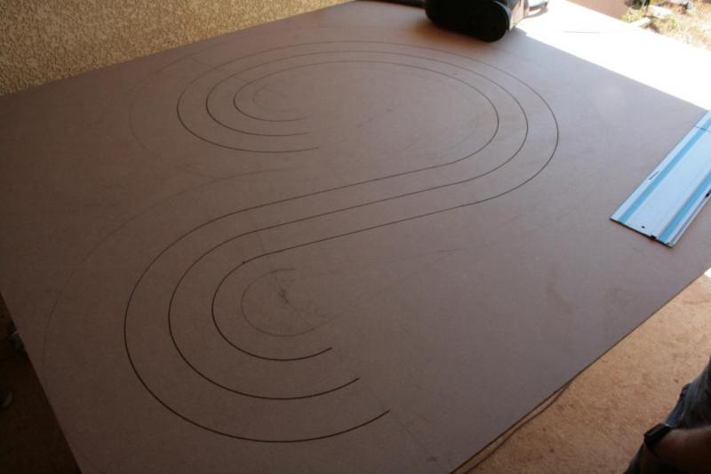

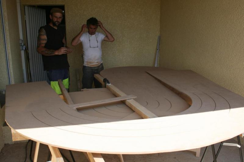

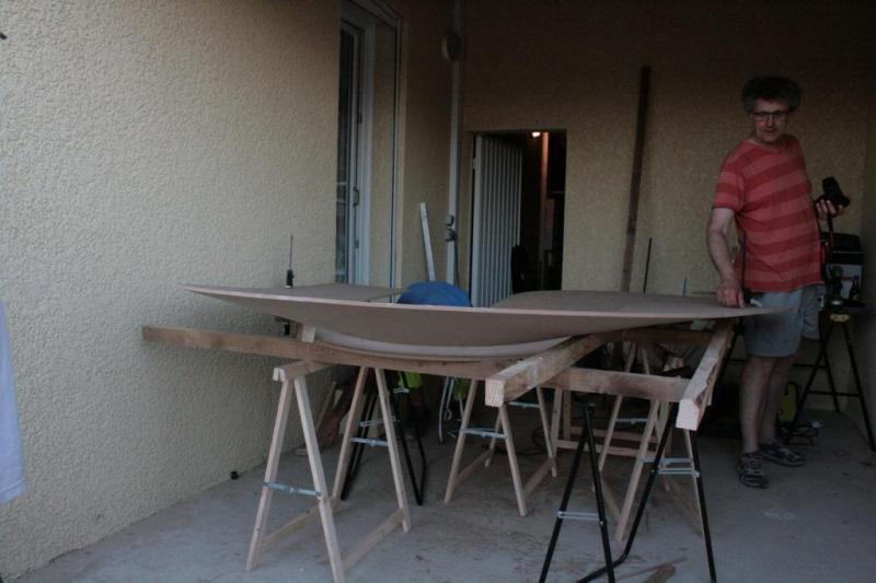

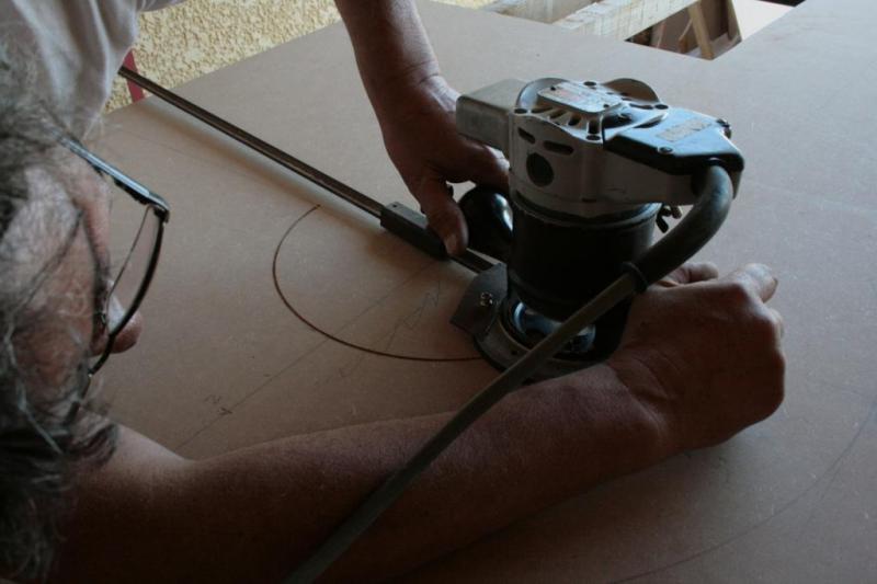

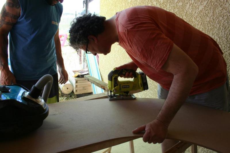

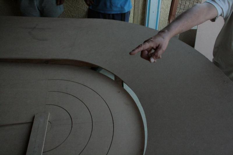

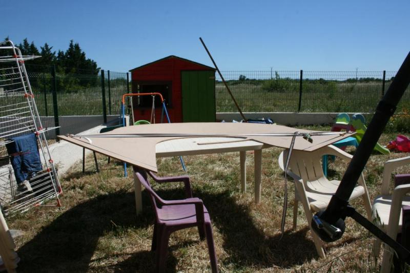

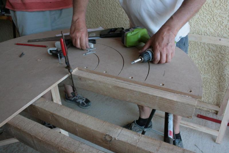

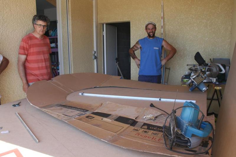

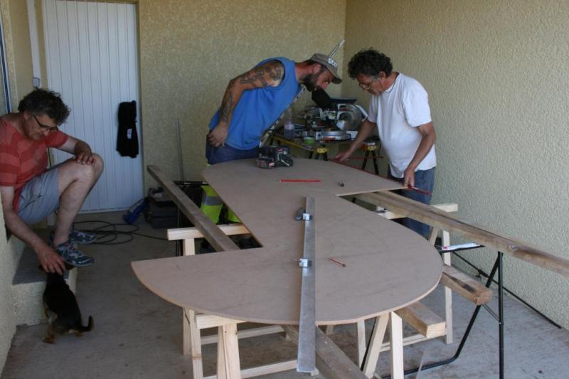

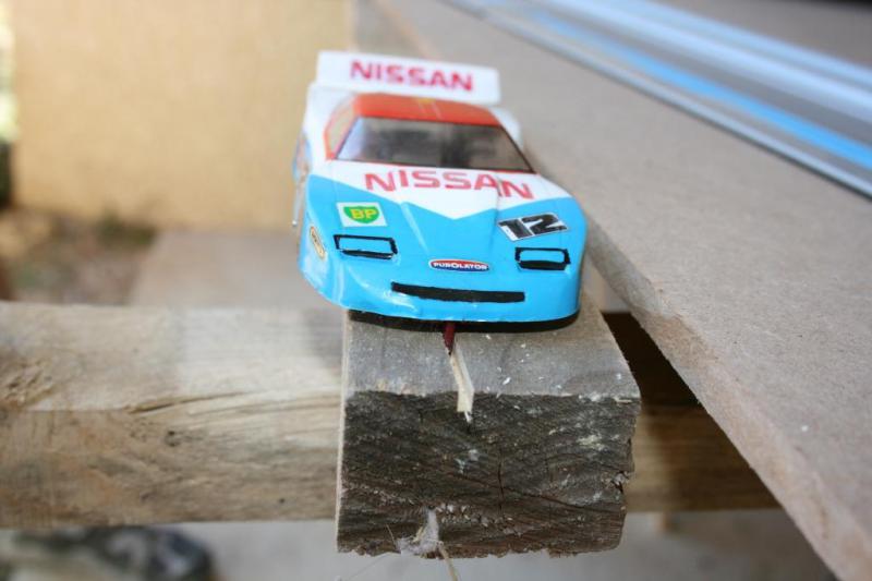

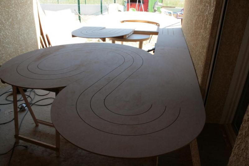

Entre temps on a tracé le "s" en sortie du banking, car pp m’avait dit qu’il fallait enrouler le banking dessus, et puis au final on s’y été mal pris, alors on repart à zéro, on tourne la plaque et on trace et découpe le banking, en gardant une bande au milieu pour conserver le centre pour rainurer, avant de découper on fait un test avec du carton pour voir l’inclinaison.
Grand moment de relexion, puis on tourne la plaque et c'est repartie
Vite une rainure, pose une voiture

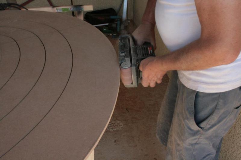

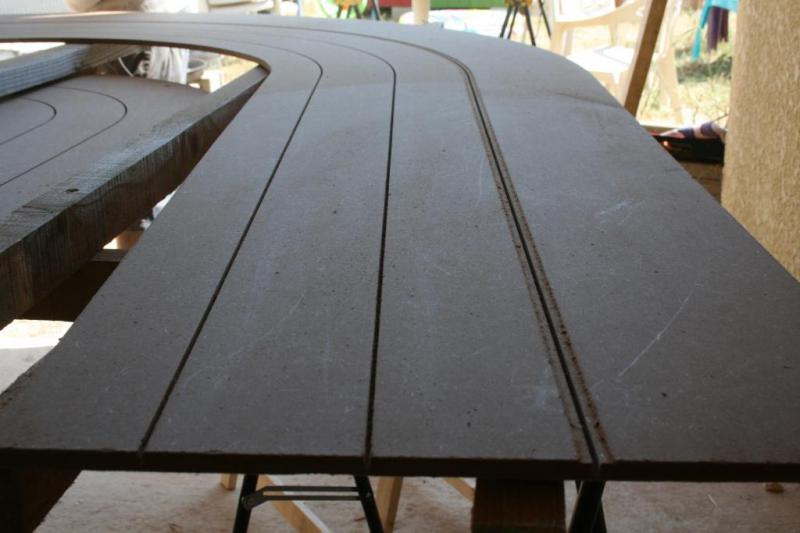

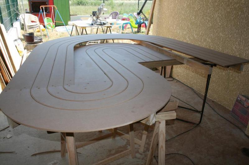

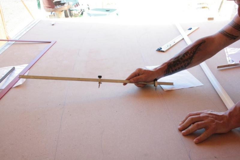

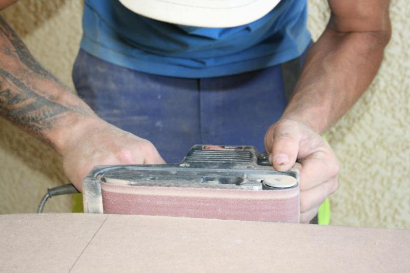

Une fois le banking en forme, on s’attaque au "s" qui viendra prendre place en son sein (mon dieu qu’il parle bien), donc jusque-là toujours pareil  traçage puis découpe et rectification du champ du médium à la ponceuse histoire d’être régulier. Au fait pour le traçage, positionnez d’abord les courbes, puis les relier sur les tangentes, le plus délicat est de trouver les centres des courbes, pour ma part, mon beau-père (dessinateur industriel), ma sortie un plan coté qui va bien avec toutes les côtes des centres et les angles des courbes.

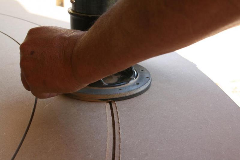

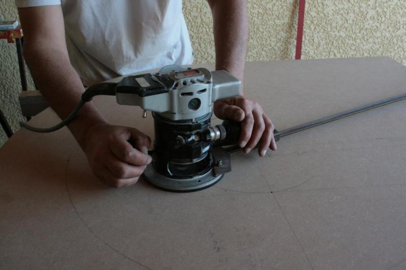

Et là commence les premières rainures "YOUPI"

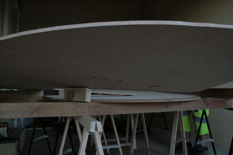

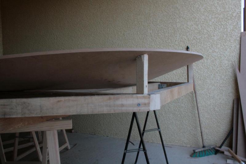

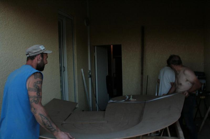

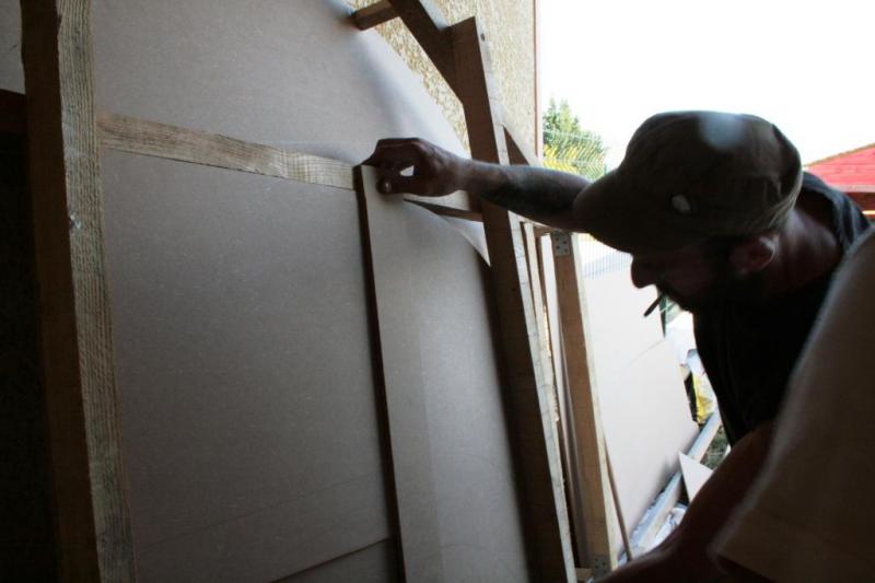

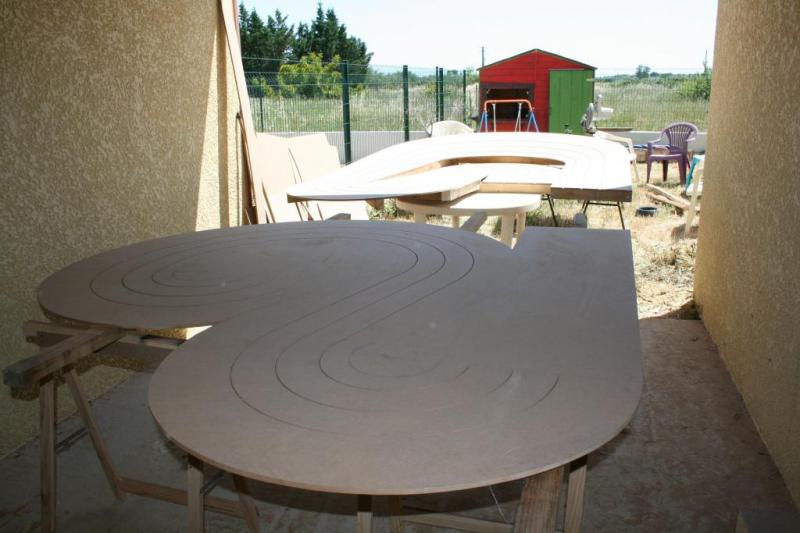

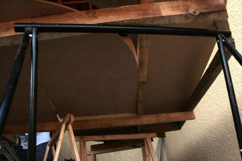

Une fois le "s" rainuré, on le fixe sur des demi-chevrons (6x4 cm), et sur un presque chevron (6.5x7.5 cm), pour le raccord fixe avec la sortie du banking, on fait une descente dans le "s" de 6 cm (pour amorcer le passage sous le pont) en fixant un demi-chevron dessous le premier (voilà pourquoi 6 cm), ce qui nous donne également le modèle du châssis qui supportera la piste.
On attaque le support du banking, et on le positionne provisoirement pour vérifier qu’il se mari bien sur l’extérieur du "s", et fin de la première journée.
Et pour finir, voyer la main de dieu  Laughing Laughing

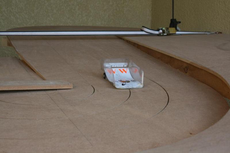

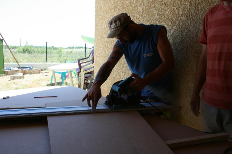

J’avais deux, trois courses le matin et on a attendu pp, jusqu’à 11h, en attendant petit délire de JP.

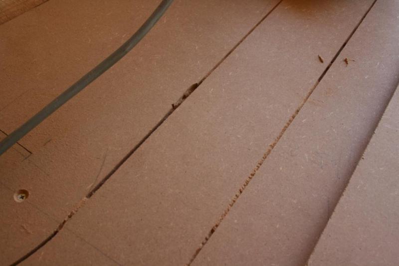

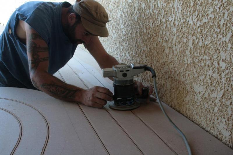

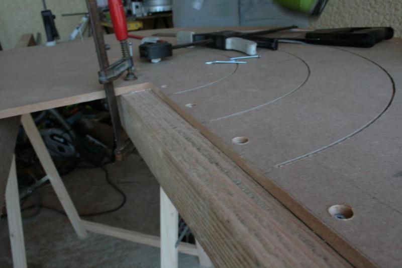

Après ça, enfin on s’y met, on rainure le banking à plat et les lignes droite du "s".
Et première bêtise, enfin rien de grave, un peu de sintofer et il n’y paraîtra plus, d’ailleurs en parlant de ça, je touche du bois, mais pour l’instant aucun gros accident n’est a déploré, tant mieux.
C’est déjà l’heure de bouffer (et oui on a commencé tard).
On s’y remet vite, pour en mettre coup, faut pas déconner  Laughing  , rainurage des passage de tresses, et avec la super fraise de pp c’est plier en un éclair.

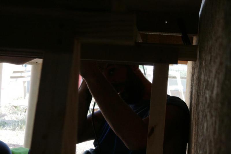

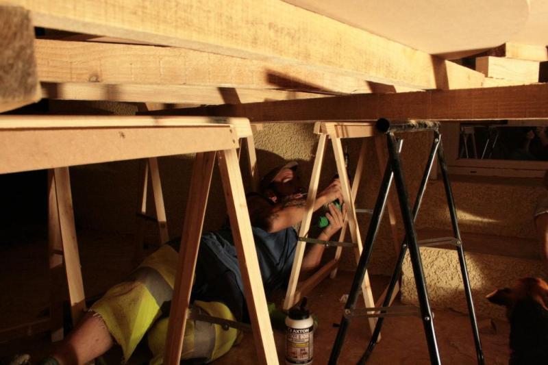

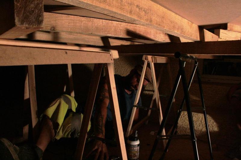

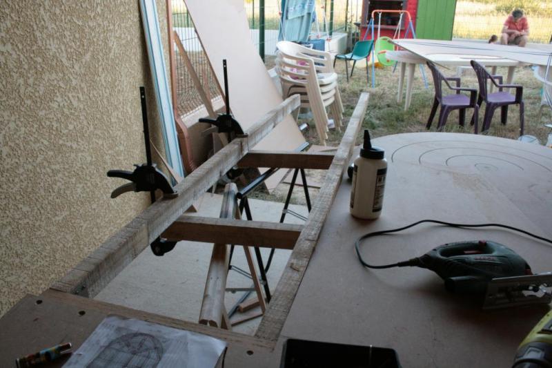

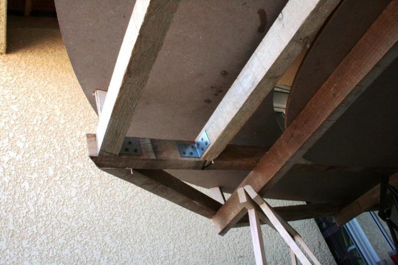

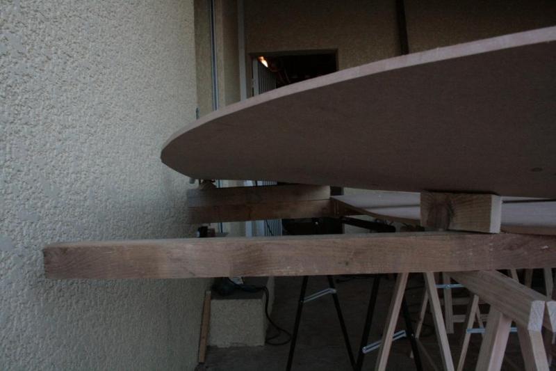

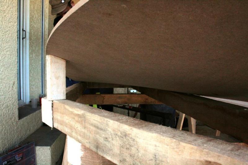

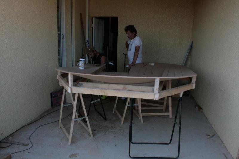

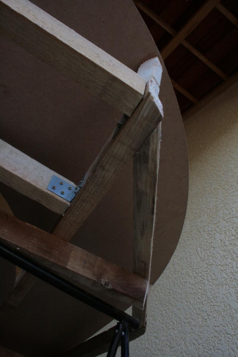

Maintenant on fait le châssis qui supportera le banking, je mets plein de photos pour ceux qui veulent des idées, il manquera juste à rajouter quelques couples et cette partie est fini (du moins pour la construction).
Petit test pour voir ce que ça donne.
Un petit renfort sous le "s".

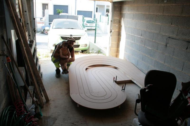

On range le morceau à sa future place, et fin de la deuxième journée.

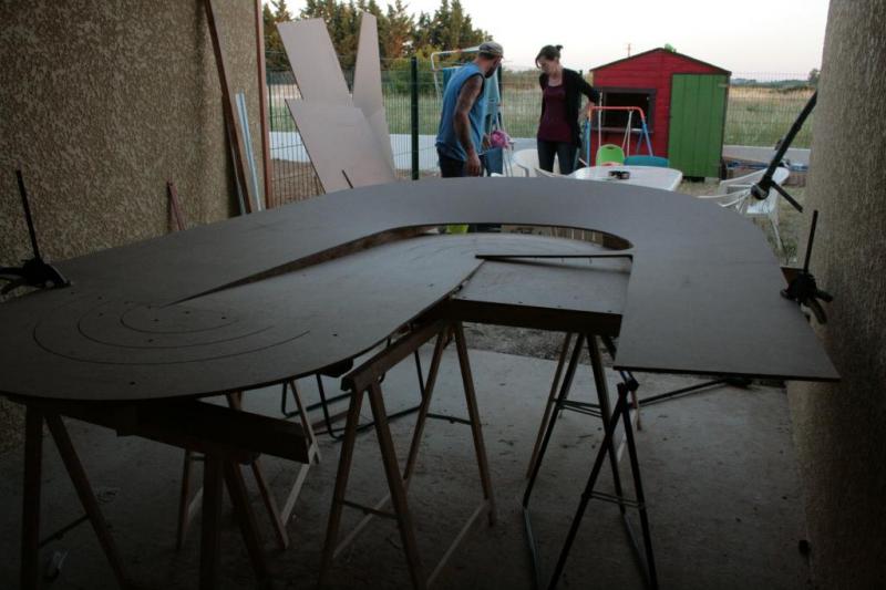

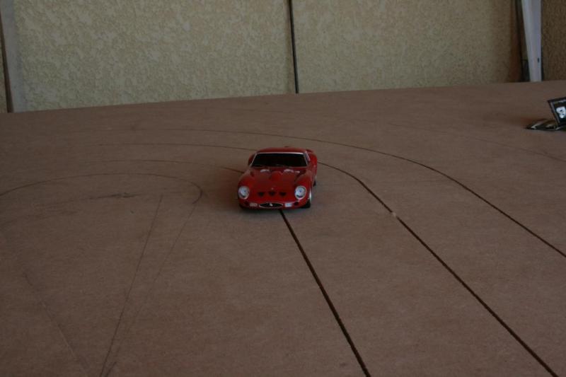

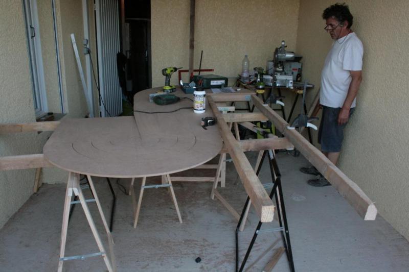

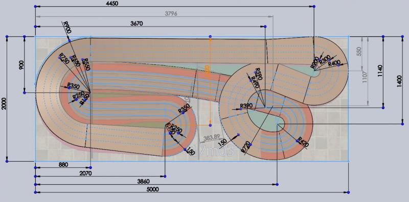

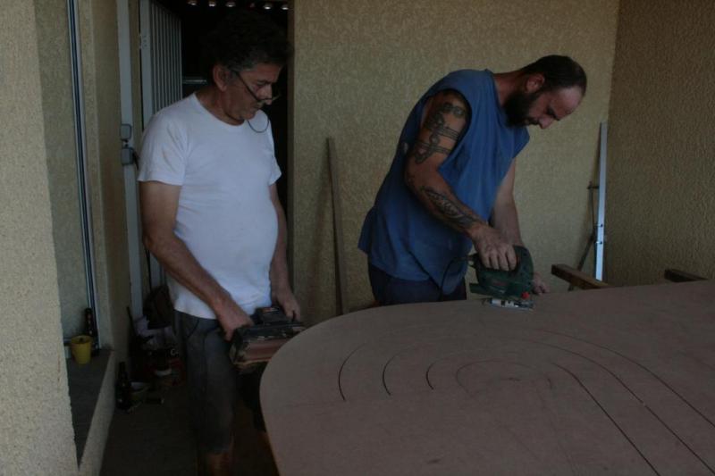

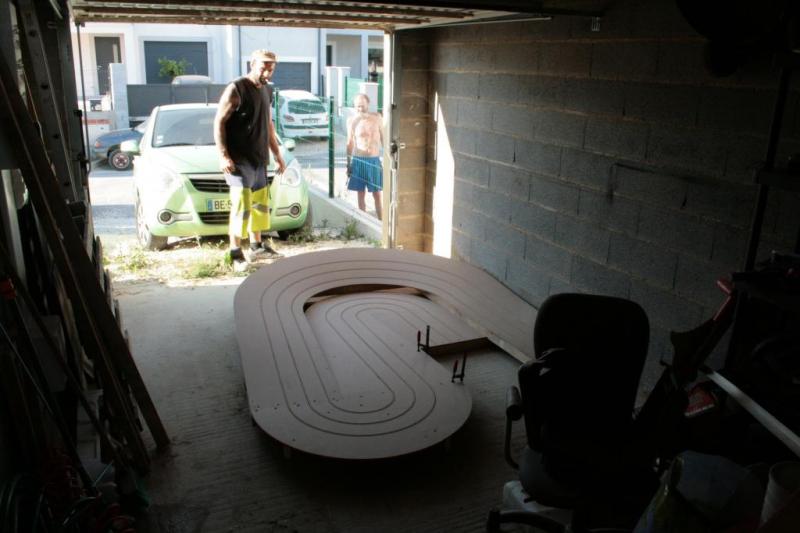

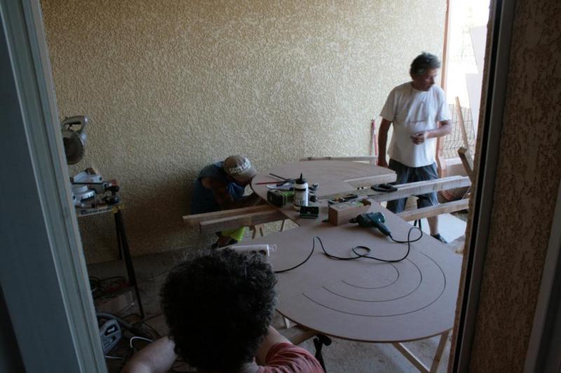

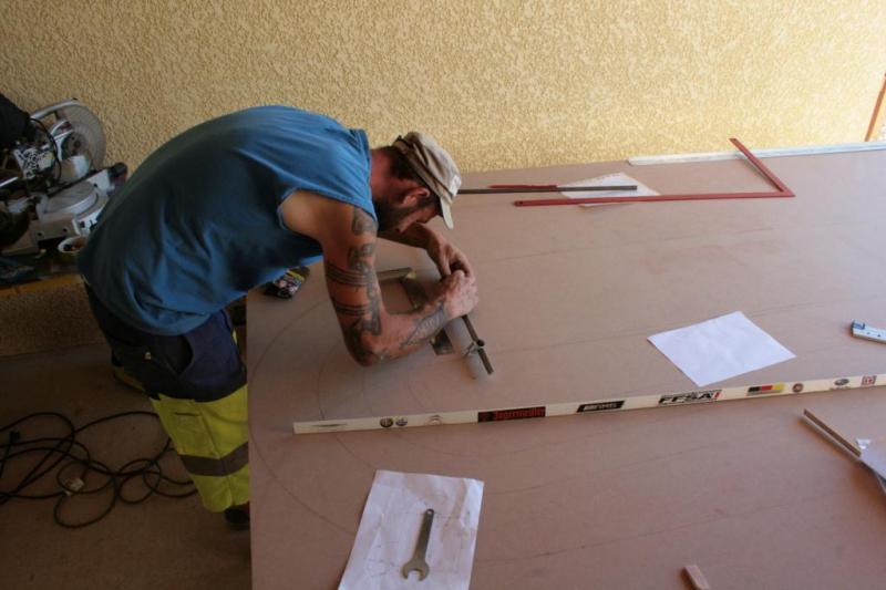

On attaque en ce beau matin, par la partie droite de la piste, c’est-à-dire l’escargot et l’épingle qui précède la grande ligne droite, on s’y met tôt avec jp sans attendre pp, et on reçoit la visite (brève) d’Arnaud, après avoir bien galéré sur le traçage (l’escargot à 3 rayon différents, merci au super plan coté de mon beau-père), on attaque à rainuré quand arrive pp.

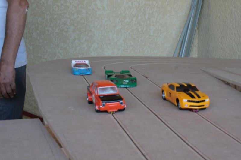

Une jolie Ferrari s’invite sur la piste.

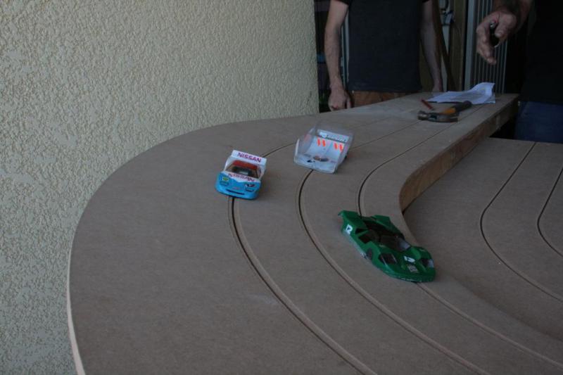

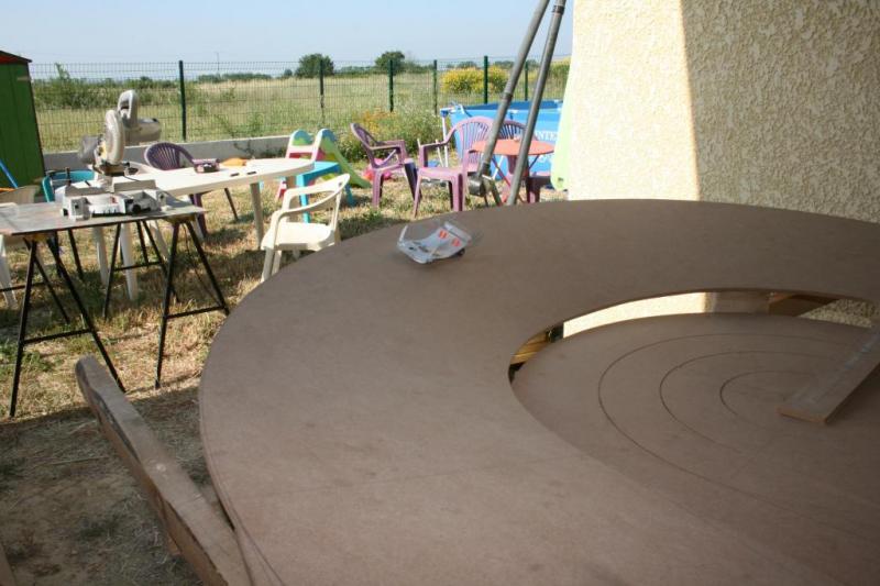

Après le découpage et le ponçage de l’escargot, on ressort l’autre morceau pour faire les raccords.

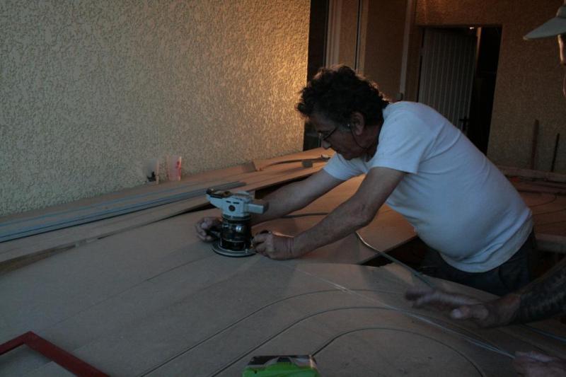

On rajoute 80 cm dans la grande ligne droite pour arriver au 5 m d’encombrement total, je boulonne le raccord (et oui faut passer dessous) et on rainure cette ligne droite gigantesque (je sais, je fantasme), , et on rainure les passages de tresses.
On commence la grande courbe qui passe sous le pont mais comme la nuit commence à tomber, on rainure juste ce qui finalement et devenu une courbe entre deux lignes droites (à mon grand regret mais pas de solution pour la réaliser), avec la défonceuse accrocher à un bout de fil de fer (du grand bricolage)

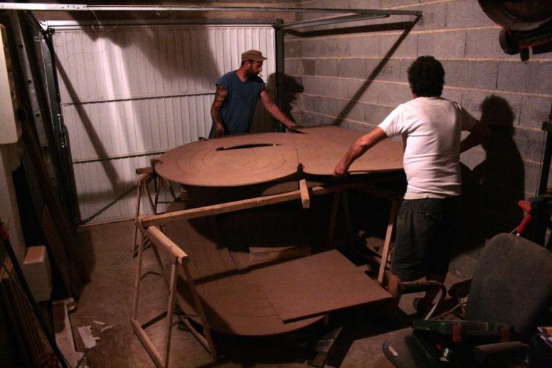

On se dépêche de d’ébaucher le châssis de l’escargot de nuit avant de tous ranger dans le garage et de mettre un terme à trois super jours de boulot acharné mais très plaisant.

Déja entre la double épingle en descente et l'escargot qui s'ouvre puis se referme on est pas mal niveau technicité, ce serait bien d'avoir un peu de vitesse comme la piste est courte.
