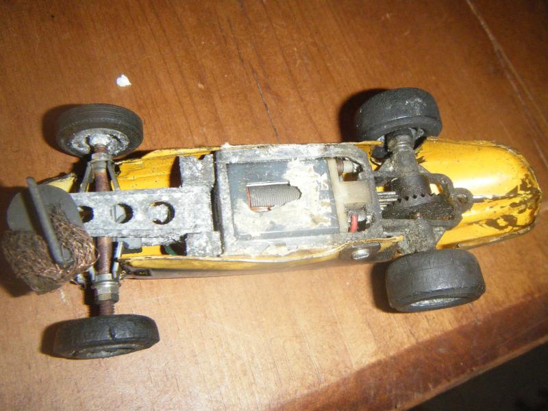

je voudrais en savoir plus sur ces modèles . moteur jantes trans echelle etc .
merki

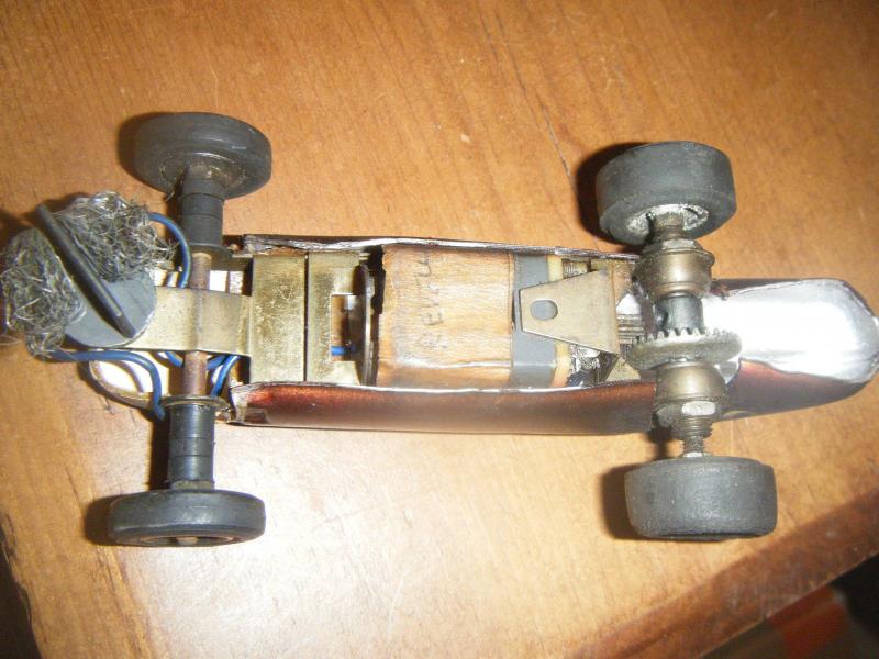

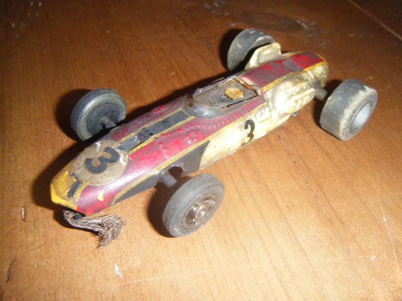

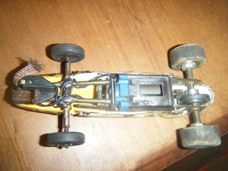

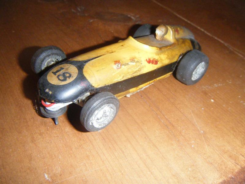

Le chassis est peut-être un R/D, un Echo ou un Kemtron.
Le moteur est probablement un 16D mais on ne voit rien.
Roues Cox AR probables, devant ???
Couronne japonaise identique aux Revell
Fais d'autres photos sans carrosseries et de coté si tu veux connaitre les roues !!!!
Toutes ces autos sont des Indy au 1/32.
Chassis Cox 1/32 moteur 16D Revell
Roues Cox AV et AR
Couronne Cox du kit châssis :

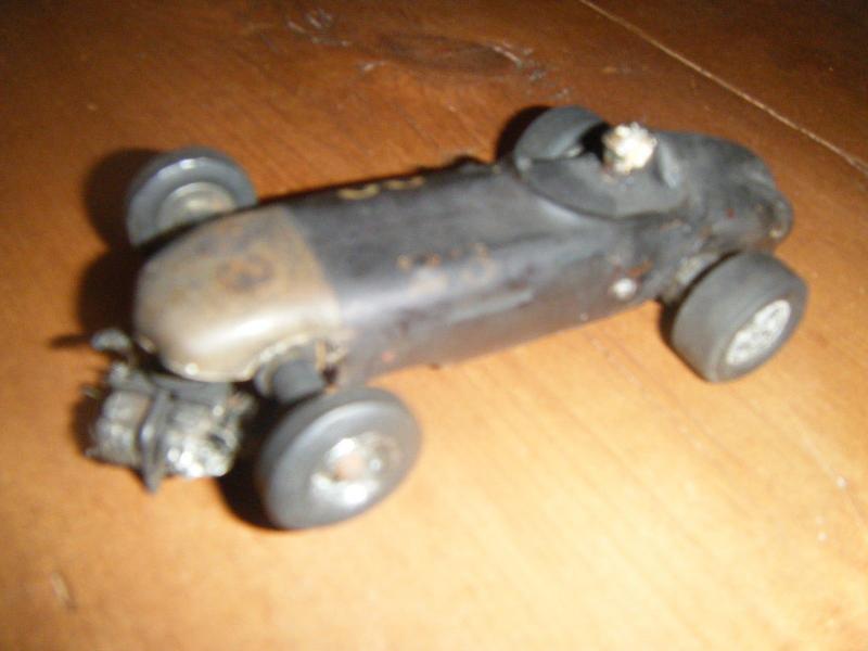

Chassis scratch moteur Hemi
Roue AR ??? Roues AV peut-être Riggen
Couronne Cox :
