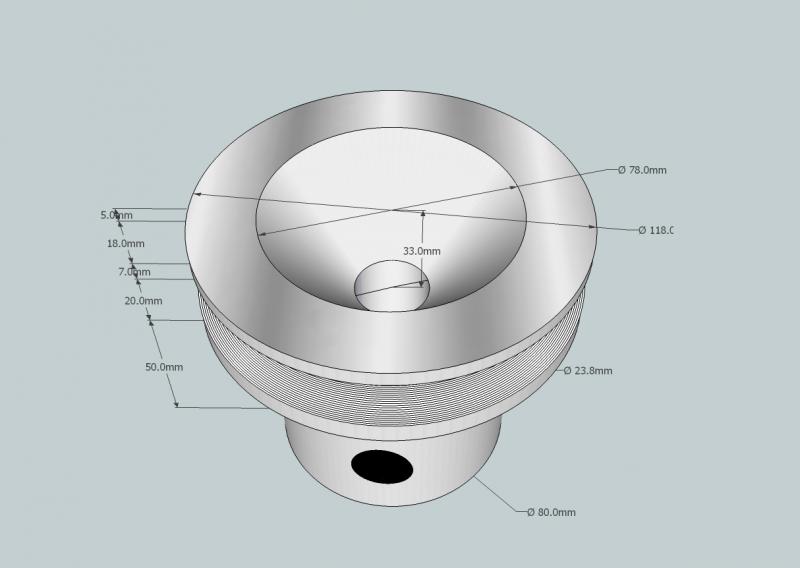

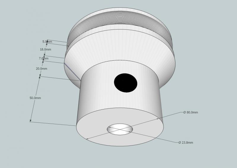

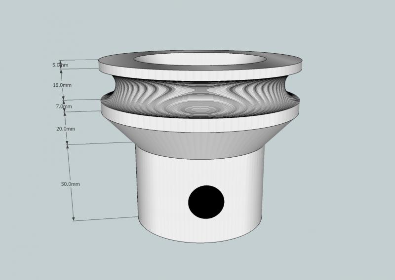

Je place les plans ici avec les côtes ainsi tout le monde y a accès.
Toutes ces côtes sont à diviser par 10 car Sketchup a beaucoup de mal à tracer certaines formes comme les cônes au 1/10°, j'ai donc dessiné 10 fois plus grand.
Non mentionné, le trou pour la vis BTR est au pas de 4/40 et traverse la jante de part en part.
Même chose, le diamètre dans le fond de la gorge pour le joint torique est de 10.5mm.

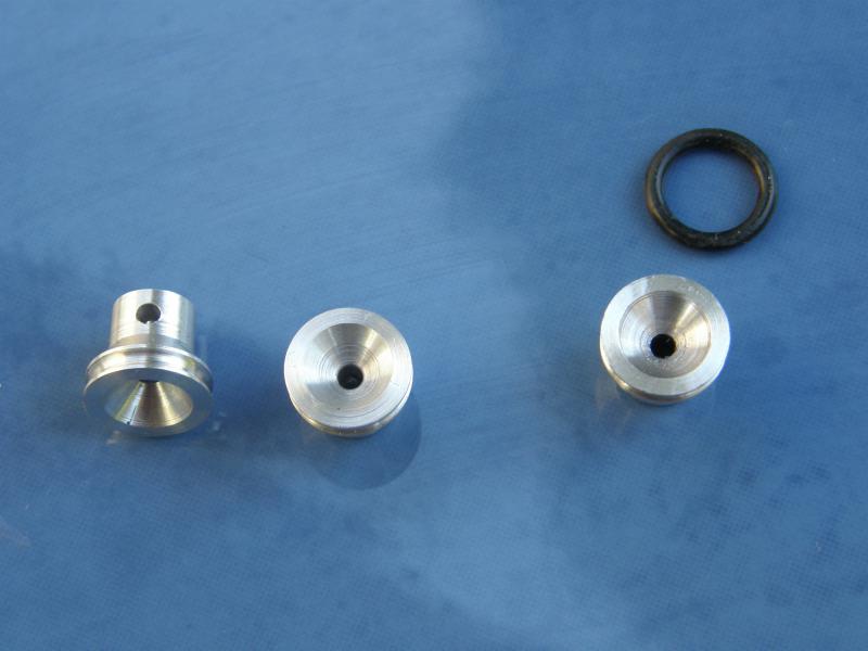

A droite celle d'origine :

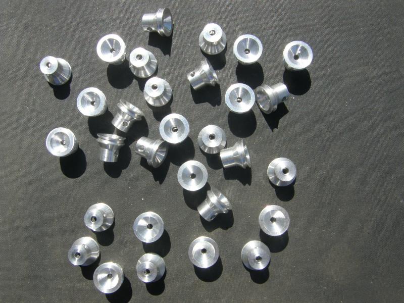

PostPosted: Fri 9 Jun - 08:52 (2017) Reply with quote
Et voilà quelques paires conformes aux originales... Okay
Coût de l'opération 7€ la paire avec les joints toriques.
