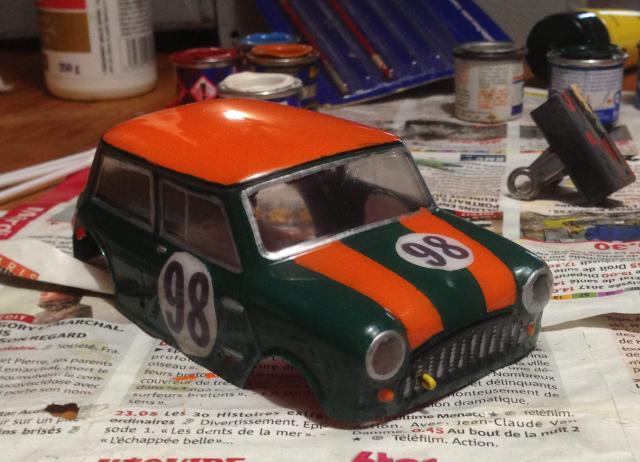

2 Rares photos couleurs.
C'est une auto gagnante, c'est une bonne chose mais la déco sort de l'habituel avec le toit orange ainsi que les roues.

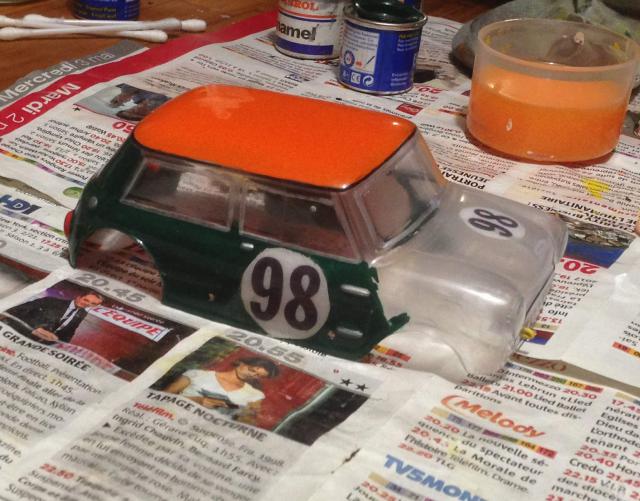

Je vais reproduire la 2° avec les bandes supplémentaires sur le capot.
Malgré mes recherches, impossible de trouver le numéro de course qui est illisible malgré l’agrandissement de l'image, ce sera donc au hasard... Rolling Eyes

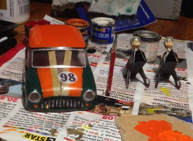

Voici donc où j'en étais hier soir Mr. Green

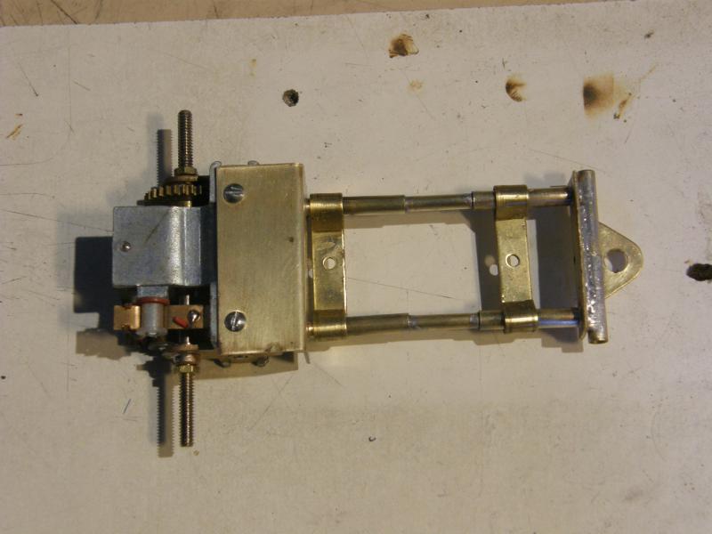

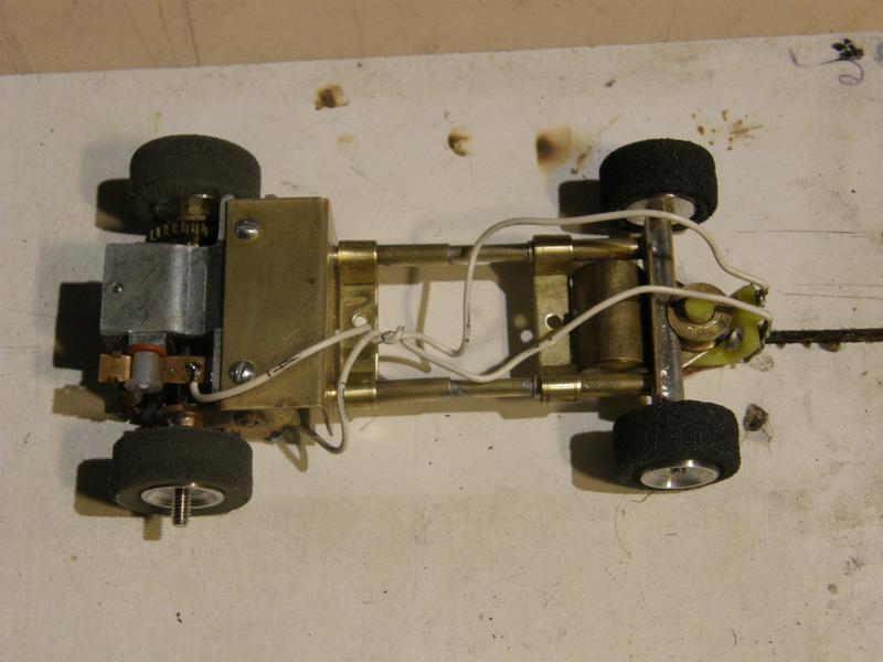

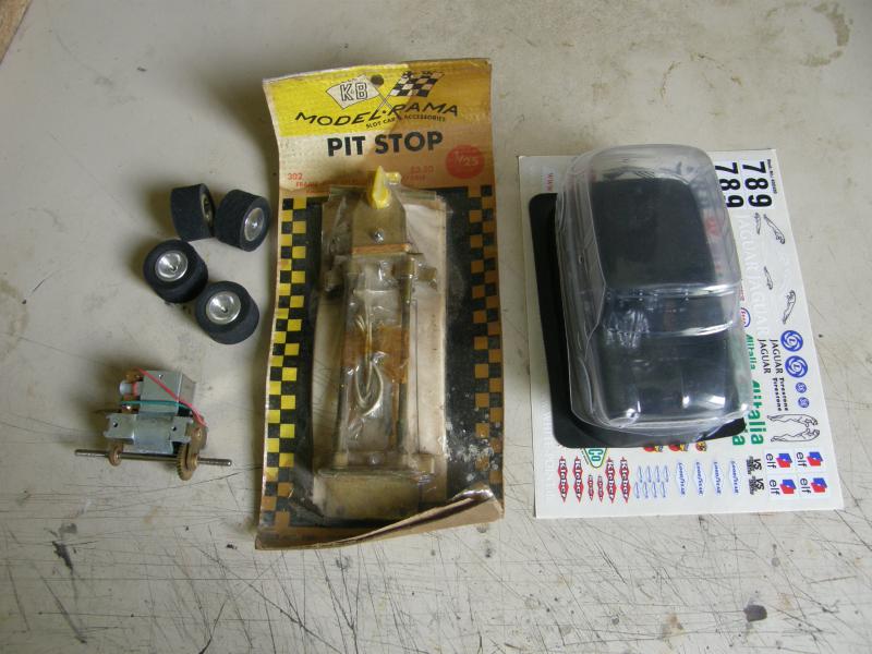

Et c'est parti

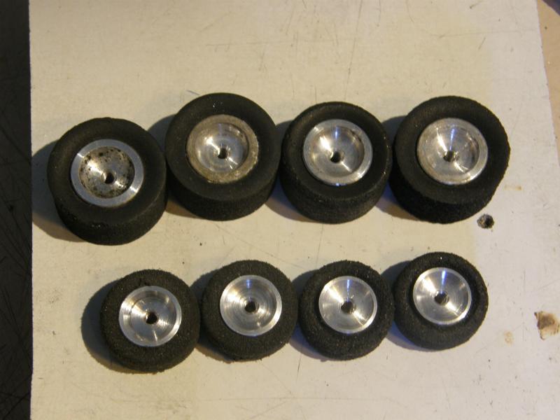

Je commence par rectifier 4 jantes Cox pour cette Mini.
3mm de moins en largeur et 3.5mm de moins en diamètre.
Assemblage du châssis.
Le trou pour le guide est très reculé évidement.
Je vais même être obligé de meuler le tube du train avant pour passer la pièce laiton de fixation du guide.
A l'arrière le moteur est monté en configuration 2 ce qui permet de reculer la patte de fixation carrosserie. Impératif vu la longueur de l'engin.
Pour passer les petites roues il m'a fallut agrandir le trou dans les pattes-support de paliers pour les rabaisser d'1.5mm donc 3mm sur le diamètre des roues.

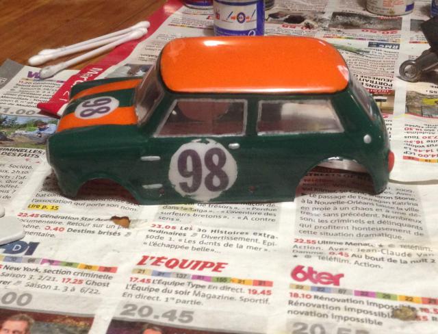

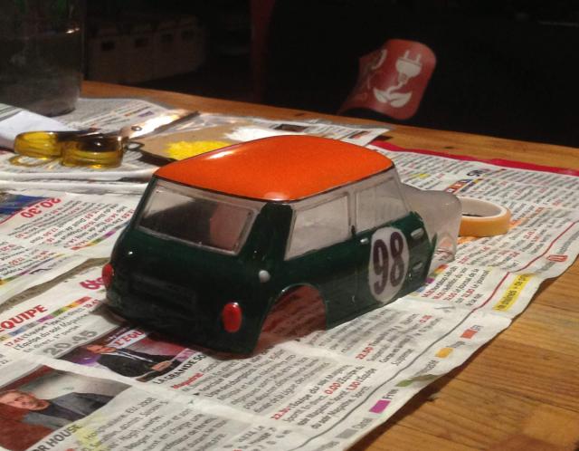

Découpe de la carrosserie.
Malgré les petites roues en diamètre et en largeur, je serai quand même obligé d'agrandir un peu le passage de roue à l'arrière, c'est trop étroit.

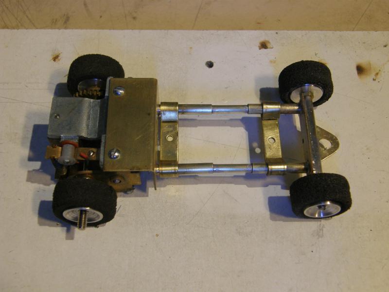

Suite châssis et même essai ce soir !!!
J'avais peur que les petites roues pénalisent la vitesse de l'auto mais apparemment il n'en est rien, tant mieux.
Par contre ça semble un peu délicat à maîtriser.
A voir avec la carrosserie...

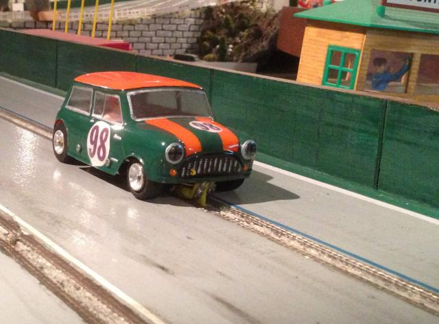

PostPosted: Sat 6 May - 11:40 (2017) Reply with quote
Ça s'annonce plutot bien en tout cas.  Okay
PostPosted: Sat 6 May - 13:25 (2017) Reply with quote

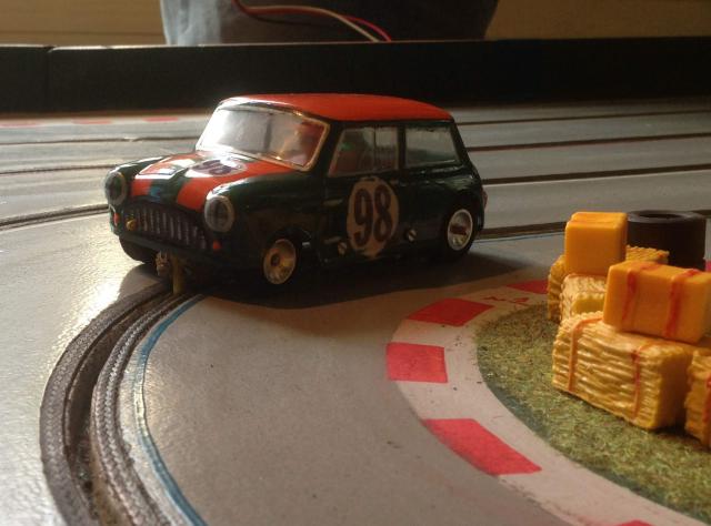

C'est bon les gars, on va y arriver  Rolling Eyes .............
Bon, il fallait bien évidemment que ça merde quelque part ........
T'inquiètes Cyril, je rectifierai ça la semaine prochaine Mr. Green ....... Si tu me laisses gagner !!

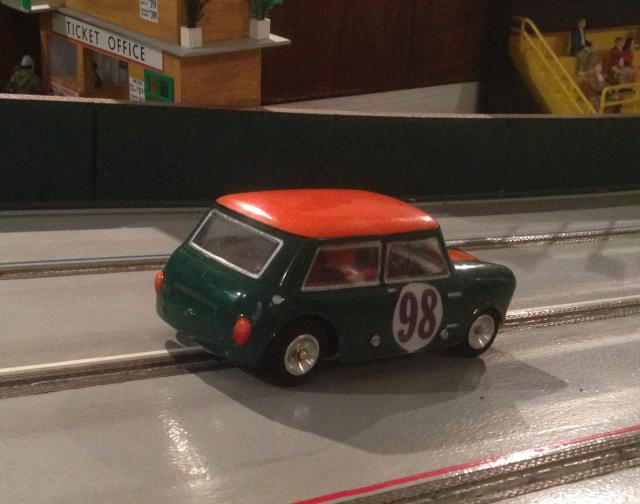

PostPosted: Mon 8 May - 08:34 (2017) Reply with quote
Course du 06/05/17 :
