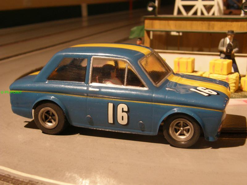

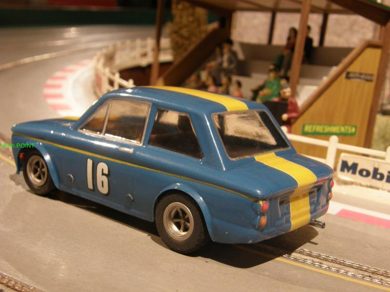

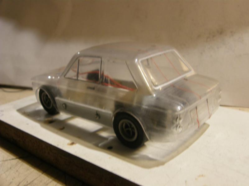

Allez je suis lancé, j'ai donc attaqué mon Hillman pour concurrencer Fred Mr. Green

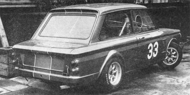

J'ai choisi celle-ci dans une course à Donington en 1967 pilotée par Peter Beban.
Déco très simple, bleue et une bande jaune surlignée en blanc.
Aucune pub apparemment, seulement les numéros de course.
Notez sur la photo couleur la tour en arrière plan dont s'est inspiré Scalextric avec l'horloge carrée typique :
Une vue arrière :

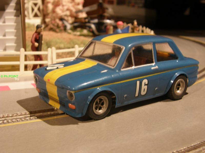

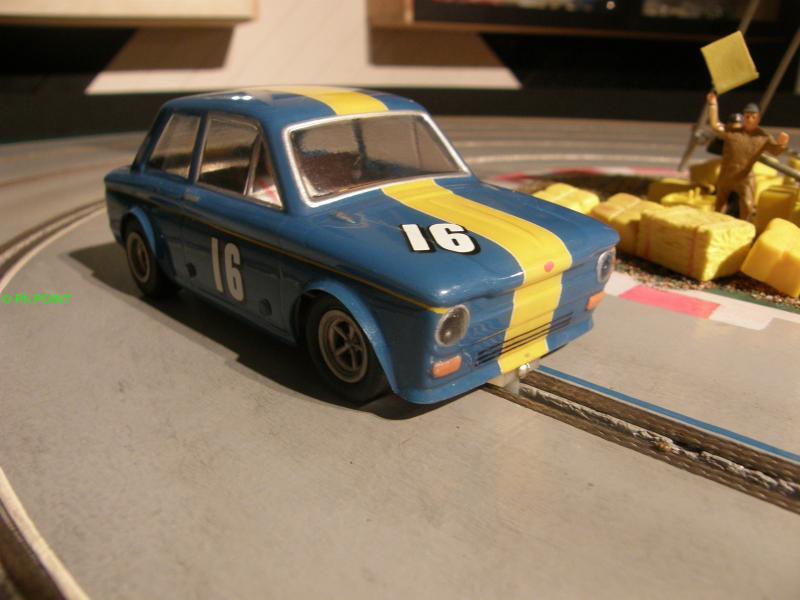

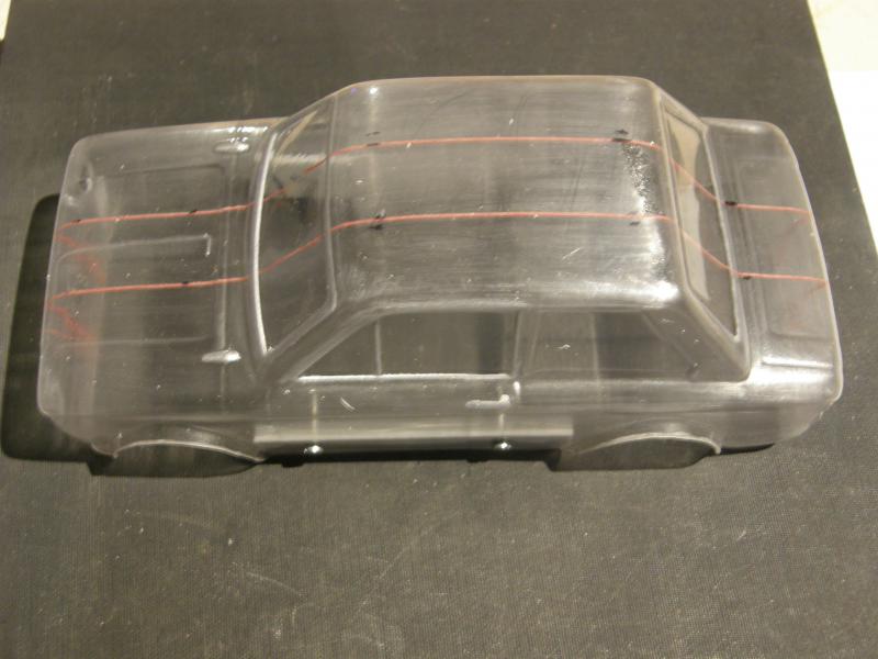

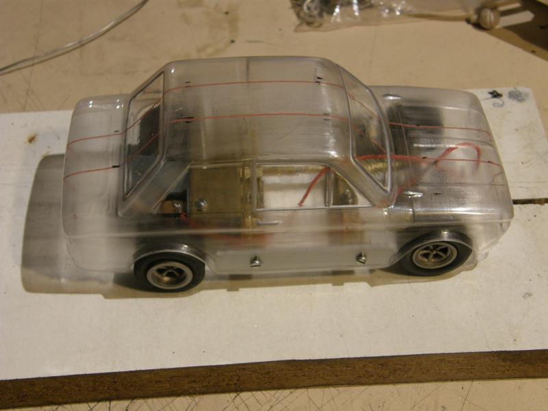

Après avoir tracé le centrage de la bande au marqueur, j'ai placé une bande de scotch.
Puis je me suis servi de cette bande comme guide pour placer une bande de Letraset de chaque coté.
La bande de scotch centrale retirée reste à faire le bleu de chaque coté et le jaune au milieu.
J'enlèverai ensuite les bandes fines pour faire le blanc :

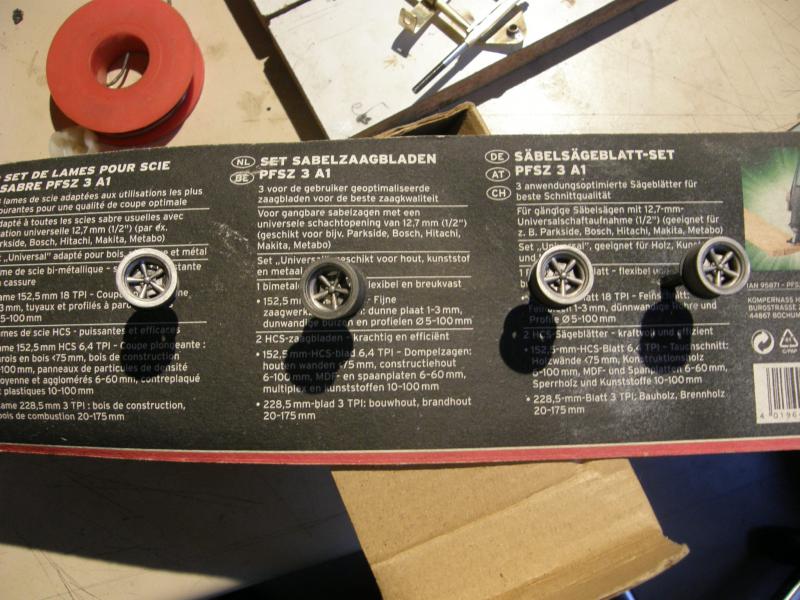

Bien sûr impossible de trouver des jantes Minilite à 8 branches.
Par contre les jantes Cox pour les BRM F1 sont assez ressemblantes.
Décapage de l'oxydation puis un coup de vernis mat en bombe :

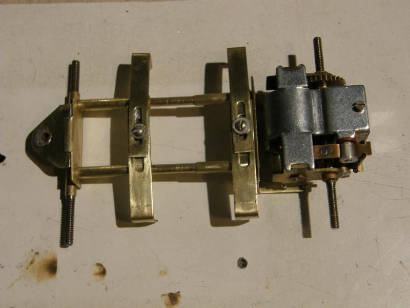

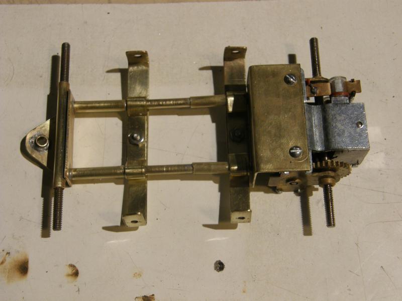

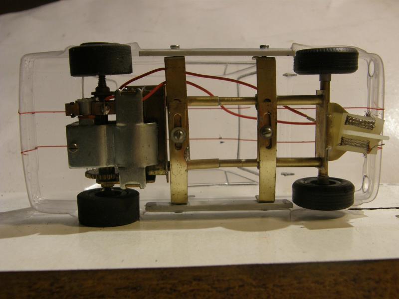

Je pars d'un châssis incomplet.
La plaque support de guide avait été tronçonnée pour laisser passer un bras de guide.
J'ai donc rapporté un morceau de laiton soudé à sa place.
J'ai voulu innover car personne n'avait encore choisi cette option.
J'ai utilisé la configuration du moteur avec l'axe retourné passant entre l'induit et l'aimant.
Du coup pas de découpe à faire dans le châssis.
On verra à l'utilisation s'il y a une différence.
Je souderai peut-être un arceau en arrière sur le moteur pour protéger les charbons qui sont quand même bien exposés aux chocs dans cette position Rolling Eyes

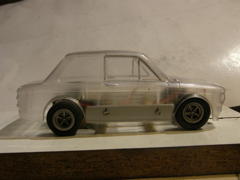

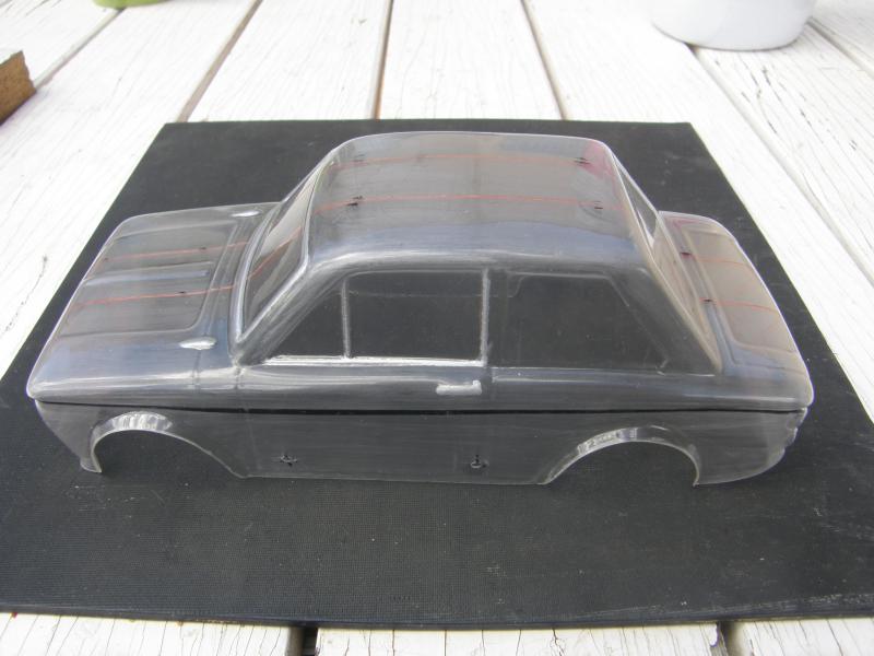

Montage carrosserie.
J'ai utilisé le même système que sur l'Alpine, une plaque de plastique de 2mm d'épaisseur et des vis directement dedans ce qui évite de monter les écrous.
Reste plus qu'à peindre et à effacer les repaires de marqueur :

Attention Pépé, sur la photo avec le n°33, il me semble bien qu'il y a aussi une bande sur le coté  Rolling Eyes   Rolling Eyes   Rolling Eyes ......

@Mikey : on ne doit pas avoir le même google Rolling Eyes ----> letraset letraline tape
@Miche : c'est une illusion d'optique Mr. Green
@Fred : j'en mets partout, faut bien qu'elles servent Very Happy
