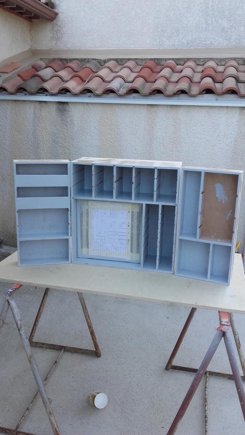

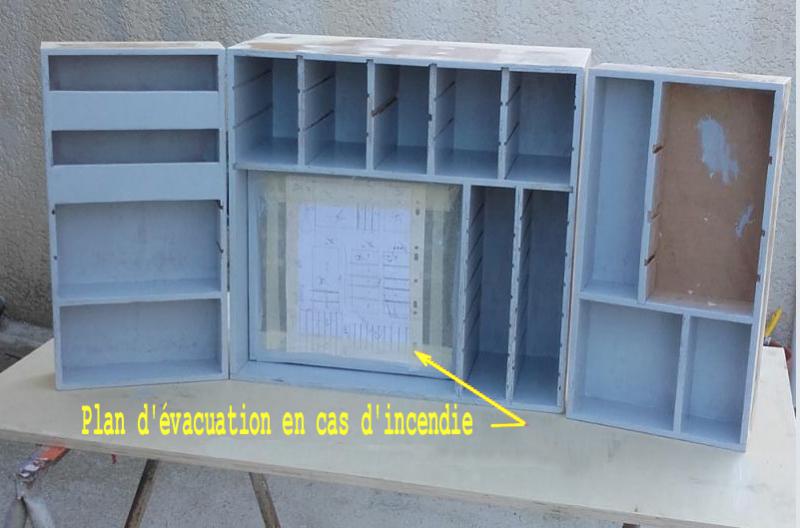

Salut, je galerais un peu a chaqu'un de mes deplacements pour emporter mon materiel et j'ai de ce fait attaquer une slot box.
J'en suis au debut de la mise en peinture.
Voici la bete :

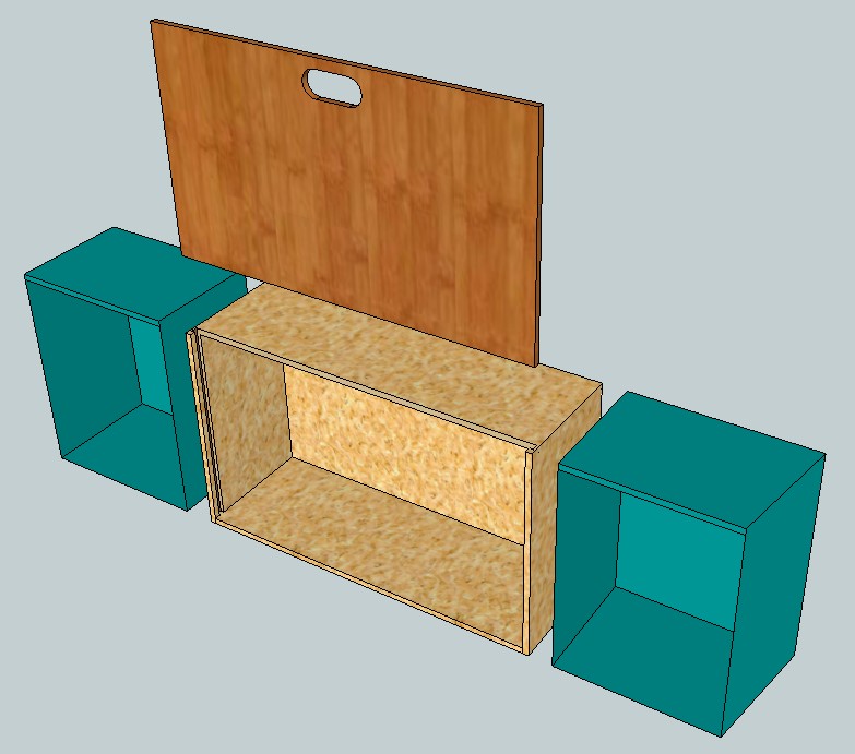

Erreur de débutant...
Il faut que les portes fassent la même épaisseur que le compartiment central.
Sinon une fois ouvert la place derrière les portes est perdue sur la table pour le même encombrement et bien sûr dans la boite elle-même.
Et en plus un panneau fin que l'on glisse verticalement qui permet d’immobiliser les objets de chaque coté une fois fermé...

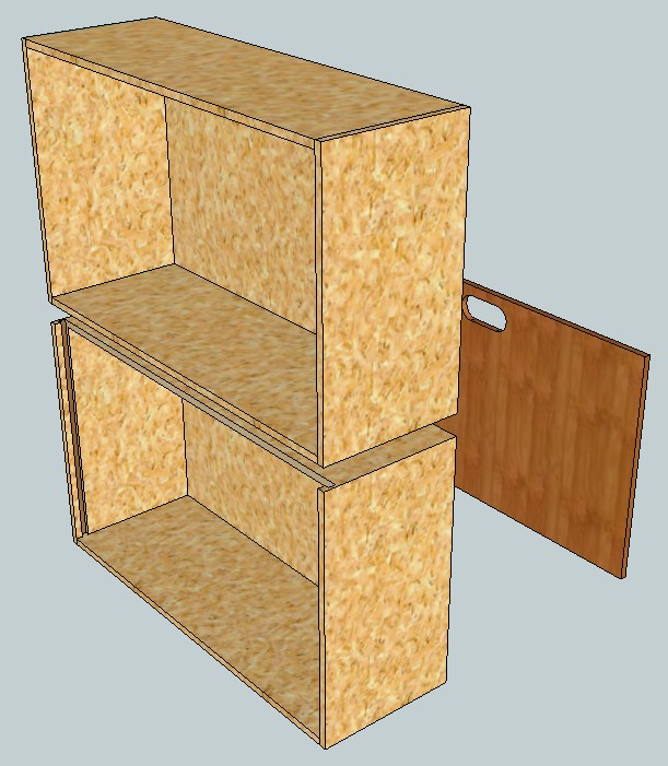

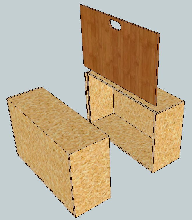

PostPosted: Fri 23 Mar - 20:43 (2018) Reply with quote
Plus efficace, 2 fois le même compartiment central autant de rangement mais 2 fois moins de place sur la table  Rolling Eyes
Et pas besoin de s'emm....der à monter des charnières Mr. Green

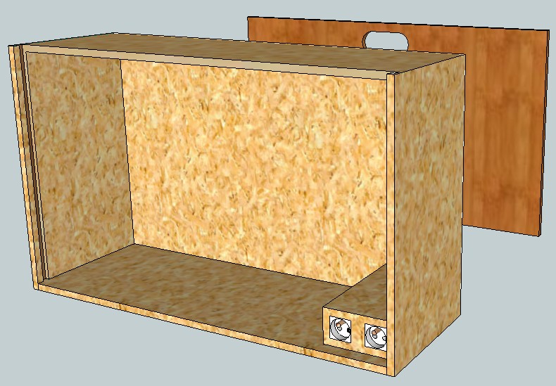

Un petit détail important que tous oublient...
Un compartiment fermé s'ouvrant par l'arrière avec une rallonge connectée à une ou deux prises sur la face avant Okay

Merci PP pour tous ces conseils mais quand meme  , j'avais poster la demande le 21 Novembre  Mr. Green .
C'est vrais que la superposition fais gagner de la place, aprés en faisant 2 cotés de meme largeur j'ai eu peur que ce soit trop lourd a deplacer.
Chose positive j'ai prevu la plaque de travail et 1 prise 230V et meme une alim 12V, jai donc pas tout mauvais.
Promis je ferais mieux la fois prochaine

bonnes idées ! mais faut avoir fait de l'haltérophilie pour pouvoir deplacer cette PitBox !
l'avantage c'est qu'on te la fauchera pas !
en plus en arrivant sur la table de stand, tu mettras la planche intercalaire horizontalement entre les 2 demi-caisses !
ça fera un plan pour poser les voitures, clopes, briquets et autres conneries indispensables au bon sloteur : canette de biere !!!!
et en dessous tu mettras un eclairage neon !
le top ! quoi !
quand tu as la puissance industrielle avec toi, il peut rien t'arriver !
