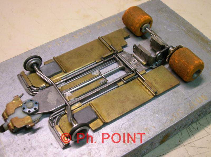

Pour revenir au sujet, bien sur qu'avec un chassis métal tu marchera mieux c'est une histoire de centre de gravité, plus le poids de la voiture est bas plus tu passe fort en courbe, donc en alourdissant le chassis tu abaisse le centre de gravité, c'est un des roles des lests, mais tu augmente également sensiblement le poids de la voiture donc il faut que les performances du moteur soit à la hauteur.
PostPosted: Thu 30 Mar - 11:40 (2017) Reply with quote
Tout à fait exact.
La légende dit que sur un châssis Sport Europe tout ce qui dépasse le niveau supérieur du châssis, souvent 1mm à 1.5mm suivant les époques, est nuisible et à proscrire d'office...
