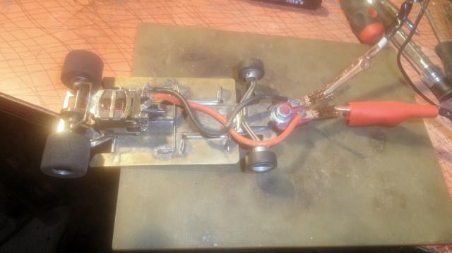

Il est pas en place, et ce chassis est surement prevu pour un micro moteur, mais en le mettant à ras du flexi il est à 2 ou 3 mm de l'axe et je peux le couper.

Ça prend forme mais on a du boulot pour faire une adaptation propre.
Pense à apporter, cordes à piano, tubes 3/32 etc....
S'il faut adapter.....
J'ai la Drémel au cas ou il faudrait faire le passage pour la couronne (je vois pas bien)
Dommage qu'on puisse pas descendre le moteur dans le châssis. Peut-être qu'on peut adapter la cage pour la descendre. On regardera ça de près.
Je trouve ça vraiment gros comme moteur.
Par contre une F1 n'est jamais faite comme ça. Ton moteur il va tenir à quoi sinon. Normalement le moteur est fixé sur le U qui supporte les paliers et de l'autre coté le moteur.
On voit ça demain.
J'oublie pas ta couronne et ton pignon.
PostPosted: Sat 1 Apr - 23:23 (2017) Reply with quote
Je compte souder un bout de CaP entre le haut du moteur et les portes palier, mais je prends mon dremel aussi, mon fer et ce qui faut, à demain.

HE IS ALIVE !!!! Et oui il est en vie (référence cinématographique et non disco) donc premiers tours de roues pour mon châssis f1 (sur banc pour le moment), j'ai enfin aligné le moteur, en limant la CaP du flexy pour le mettre droit et en remontant les portes paliers, il me reste à les renforcés un peu et ça devrait le faire.
On voit pas grand chose sur la photo mais il est branché.

Je pense que tu as bien fait de limer la cap du flexi.
Il va falloir renforcer le train AR car tes portes paliers étaient limite. Pense que dans une F1 c'est ce qui morfle le plus. Et surtout rappelle toi de la mienne (et les autres étaient pareilles), le train AR est réalisé de manière à ne pas bouger. Tu as vu les problèmes d'alignement que tu as eu.
Normalement tu peux encore moins te permettre que dans les autres catégories, le moindre décalage vu la grosseur des dents.

Je viens de mettre un renfort à mes portes paliers, je pense pas qu'ils bougent, tu verra samedi, je compte les minutes avant son premier tour de piste, j'en peux plus 😠😠😠😠😠.
