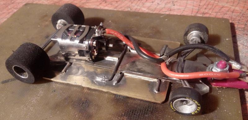

PostPosted: Wed 29 Mar - 17:46 (2017) Reply with quote
Bravo Mikey
Ce que je vois à travers ton travail c'est sue tu es le premier à prendre la relève.
Je pense que personne en France aujourd'hui, même parmi les anciens n'imagineraient qu'un "jeune" se lance dans la construction de châssis.
Et en plus une F1.
Je te garanti qu'on va faire tourner tes images quand elle sera présentable et tu vas en surprendre plus d'un !!!
Mes petits conseils :
Pour ma part je commence toujours une voiture en fonction du moteur.
Il faut un moteur qui s'intègre parfaitement dans le châssis.
Tu as un axe de 3/32 il me semble ?
J'ai des couronnes toutes petites faites pour les F1 en 64 pitch
Par contre je doute qu'une cage C classique rentre entre l'axe AR et l'articulation du Flexi.
À mon avis ce châssis est fait pour des micro moteurs.
Le train avant tu t'en fout. Tu mets un guide, les tresses en place et tu vérifie si tout est bien.
2/10ème de mm à l'AV et 8 à 10 mm à l'AR.
Donc conclusion :
Il te faudra peut-être dessouder le support de guide si tu es trop haut, déplacer tes supports de paliers en fonction de la grosseur du moteur.
Pour ma part j'ai toujours refait les cages pour les rendre plus petite, plus basse. Mais ça c'est une autre histoire.....
Merci de me faire revivre ma jeunesse.
Dimanche je te mènerais mon premier châssis sport. Le fameux que j'ai fait une semaine après avoir rencontré Edmond

Ben non parce qu'un châssis comme celui que fait Mikey, ne sort quasiment jamais du slot. Et s'il y a sortie c'est rarement violent, ou alors il faut le faire exprès ou être un bourrin Mr. Green

Merci de ton enthousiasme et de tes conseils, j'ai hate de vous le montrer, de le poser sur une piste et d'en discuter, je t'avais dit que j'allais me mettre à construire des chassis et je te dis que je vais me faire BIENTOT une sport.
Je suis très intèressé pour voir tes couronnes, et un cage c rentre juste, mais il faut que je remonte légèrement mon axe arrière pour l'aligné, je pense aussi que ce chassis est prévu pour un micro moteur mais je n'en ai pas et rien pour en faire un.

Bien sur jp tu as raison c'est pourquoi je parle juste de x-12 pour mon chassis, et mooris les moteurs de brül c'est pour les blue king et laisse les la haut, tu vas dépenser beaucoup de sous pour rien.
PostPosted: Thu 30 Mar - 01:23 (2017) Reply with quote
Dis donc Mikey quand j'ai dégrippé un coté mobile du châssis que je t'ai passé j'avais dessoudé une butée pour le faire bouger.
Cette butée est là devant moi Rolling Eyes
PostPosted: Thu 30 Mar - 06:07 (2017) Reply with quote
C'est balot 😕😕
Jp tu peux m'expliquer ce que tu veux dire par :
"2/10eme de mm à Av et 8 à 10 mm à AR"
Pour l'avant, 2/10 de garde au sol sur les roues avant, ou l'avant du chassis derrière le guide ?
Pour l'arrière, tu veux dire 0,8 à 1 mm de garde au sol ?
PostPosted: Thu 30 Mar - 08:18 (2017) Reply with quote
Oui Mikey c'est exactement ça.
Je trouve que 2/10 à l'avant c'est très peu.
Perso je mets 5/10.
Ainsi quand les pneus arrière sont à la limite, 5/10 aussi, le châssis est horizontal.
C'est plus raisonnable et ça évite aussi au châssis de rayer la piste à l'avant.
PostPosted: Thu 30 Mar - 08:54 (2017) Reply with quote
Je vais mettre au milieu 3,5/10 ☺☺☺.
PostPosted: Sat 1 Apr - 10:59 (2017) Reply with quote

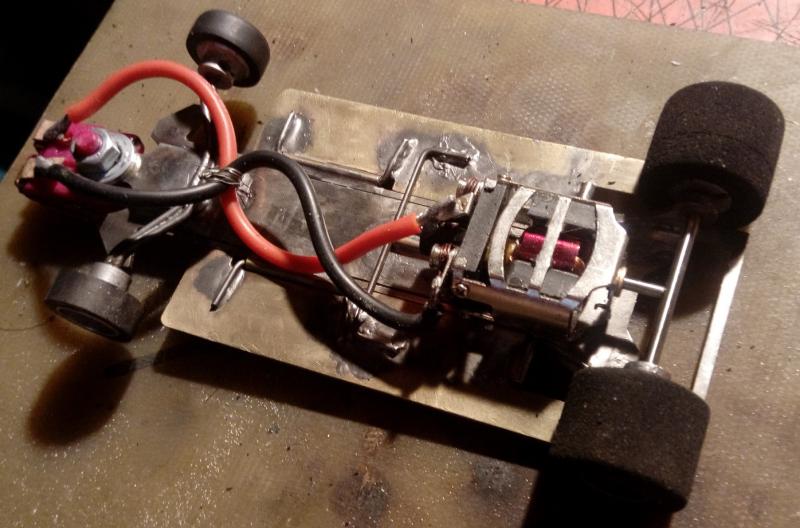

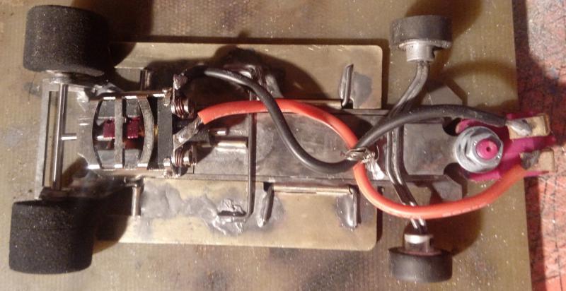

Alors un peu de nouvelles, j'ai avancé.
il me reste à souder le moteur en place et à y monter un pignon, mais pour ça j'attends d'avoir la couronne.
J'ai bien galéré pour aligner le moteur à l'axe arrière, mais c'est nikel.
Normalement demain, premier tour de roue, J'ai hâte.
PostPosted: Sat 1 Apr - 13:01 (2017) Reply with quote
Tu es sûr que ce châssis est prévu pour ce moteur ?
Il me semble bien près de l'axe arrière.
Déjà il te faut une couronne dont le moyeu est extérieur et tu devras sûrement coupé l'axe.
Tu ne peux pas l'avancer, je pense qu'il va butté sur le flexi...
PostPosted: Sat 1 Apr - 13:36 (2017) Reply with quote
Il est pas en place, et ce chassis est surement prevu pour un micro moteur, mais en le mettant à ras du flexi il est à 2 ou 3 mm de l'axe et je peux le couper.
