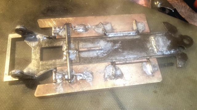

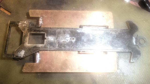

Voilà je lance  dans l'assemblage un peu poussé pour commencer avant de créer mes propres châssis.
Donc c'est un kit (qui tend vers le scratch) f1 voki acheté par Mooris au milieu d'un lot, il contient une partie centrale découpée au laser dans de l'acier, deux petites pièces pour fixer les paliers, une protection arrière et un support de guide, tous également découpées au laser dans de l'acier, pour finir le kit contient aussi deux cotés en laiton (j'ai oublié de faire des photos des pièces détachées).
Partant sans notice de montage, j'y suis allé à l'instinct avec les infos glanées auprès de pp et jp, ainsi que mes recherche internet depuis quelques mois.
En premier lieu j'ai sortie ça :
Mais comme ça me plaisait pas j'ai repris au début et j'en suis là :
Bon je sais les soudures sont dégeulasses, mais j'y travaille.
Histoire à suivre.

Bravo Mikey c'est pas si mal et le principal c'est de se lancer.
Je pense que tu ne laisses pas assez chauffer tes pièces au niveau des soudures.
D'un autre coté les soudures étain sont toujours très brillantes en photos et en fait on ne voit que ça !!!
Ce kit châssis est d'une conception assez étrange et très simplifiée.
C'est un flexiboard et cotés mobiles avec un moteur inline visiblement.
Châssis F1 ? C'est à cause de l'inline (obligatoire règlement international) que tu dis ça ?
Il me parait très large même pour une F1 moderne...
Par contre tu as soudé les supports de paliers sans positionner le moteur.
Il n'est donc pas certain du tout que les axes soient de niveau.
Ha oui, on dit résidus de pétrole pas résidus de goudron Mort de Rire

Après je vais pas y mettre un moteur pour gamine en fleur dessus, un truc qui tourne péniblement à 20000 tr/min, ça me ferait de la peine, je vais essayer les proslot du club pour commencer et un x-12 pour continuer et plis si affinité.
Merci pp, on en discutera quand tu le verra en vrai, je comptai reprendre les porte palier, et DRT sur france slot le vendait pour un châssis f1 "voki".

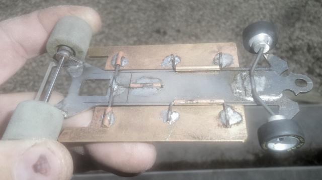

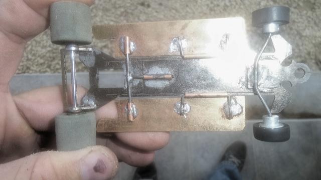

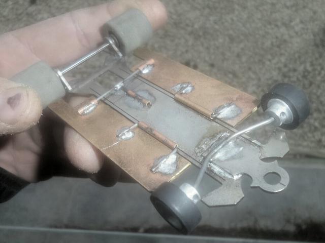

Mes petits conseils :
Pour ma part je commence toujours une voiture en fonction du moteur.
Il faut un moteur qui s'intègre parfaitement dans le châssis.
Tu as un axe de 3/32 il me semble ?
J'ai des couronnes toutes petites faites pour les F1 en 64 pitch
Par contre je doute qu'une cage C classique rentre entre l'axe AR et l'articulation du Flexi.
À mon avis ce châssis est fait pour des micro moteurs.
Le train avant tu t'en fout. Tu mets un guide, les tresses en place et tu vérifie si tout est bien.
2/10ème de mm à l'AV et 8 à 10 mm à l'AR.
Donc conclusion :
Il te faudra peut-être dessouder le support de guide si tu es trop haut, déplacer tes supports de paliers en fonction de la grosseur du moteur.
Pour ma part j'ai toujours refait les cages pour les rendre plus petite, plus basse. Mais ça c'est une autre histoire.....
