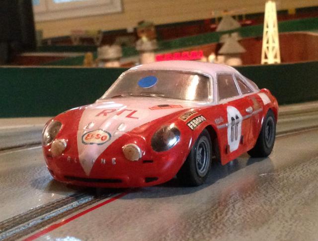

C'est moi qui a monté ces jantes et c'est moi qui fait le contrôle technique  Mort de Rire
PostPosted: Tue 4 Apr - 21:26 (2017)
PostPosted: Tue 4 Apr - 21:57 (2017) Reply with quote
Ben voyons, on en prend à son aise Mort de Rire
PostPosted: Wed 5 Apr - 00:20 (2017) Reply with quote
Ben quoi ?  Mr. Green
PostPosted: Wed 5 Apr - 08:26 (2017) Reply with quote
Peinture inversée ou pas, elle en jette !!! Okay
PostPosted: Wed 5 Apr - 10:59 (2017) Reply with quote
Bien joué philippe entre le tube d'ech et les optiques avant, les petites jantes sympas , va falloir que dilwen s'entraine et qu'elle fasse honneur à la prépa !

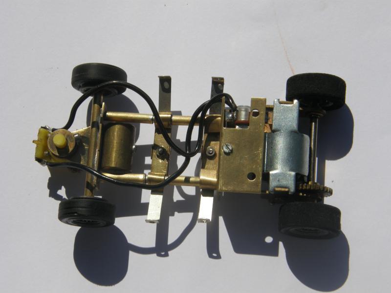

Comme dit ailleurs j'ai monté des pneus mousse à la place des uréthanes sur cette Alpine et l'auto avait une tendance à sortir de l'avant.
J'ai placé le poids d'origine exactement comme l'a positionné Fred avec la vis à l’horizontal qui débouche sous le train avant, il y a la place.
Je comportement est nettement plus sain.
J'ai supposé que la différence avec mon Alfa provenait de l'empattement plus court de l'Alpine mais c'est peut-être particulier à ce châssis pas forcément valable pour les autres, la preuve ça ne semble pas être le cas sur la NSU de Miche.

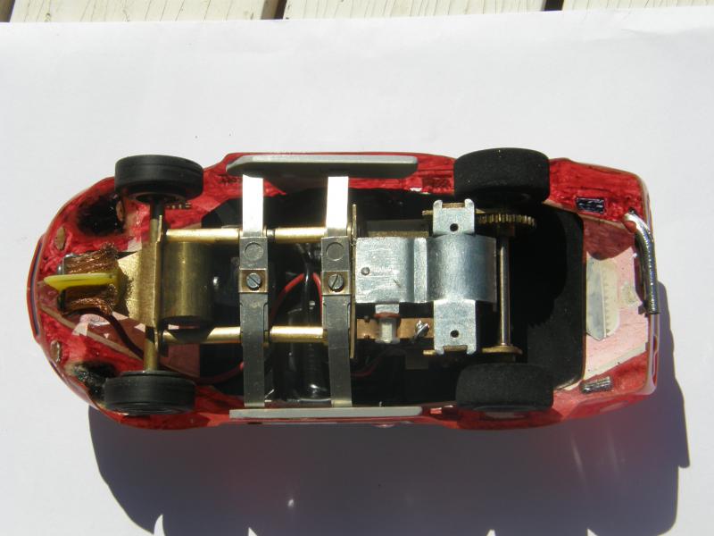

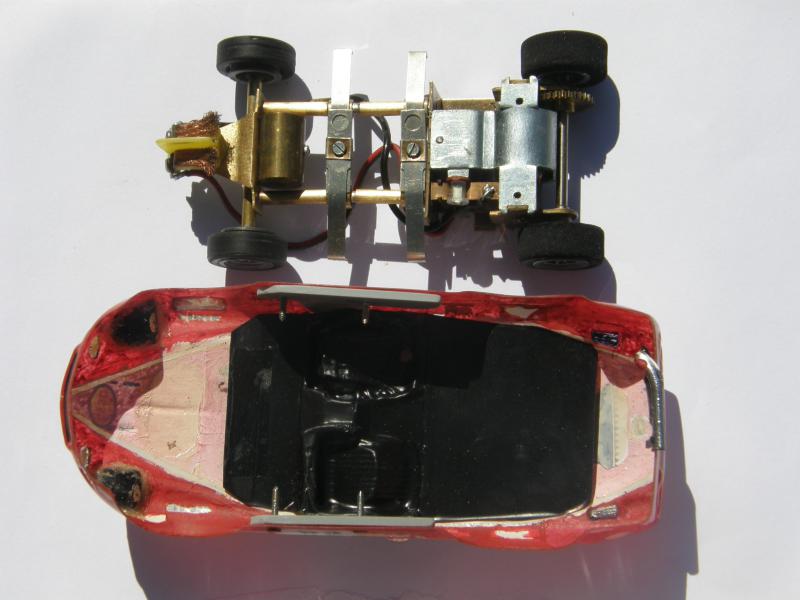

Je n'en ai pas encore parlé mais j'ai monté sur cette auto la carrosserie d'une manière un peu différente de mon Alfa, voir ici :
http://slotracing30.xooit.org/t396-Fixation-des-carrosseries-WP-sur-le-ch-s…
Au lieu de prendre en sandwich une plaque de plastique entre la carrosserie et l'écrou des vis fournies dans le kit, j'ai utilisé une plaque de plastique plus épaisse de 2mm.
J'ai vissé les vis directement dans cette plaque sans les écrous.
C'est plus simple et ça doit tenir aussi bien.
